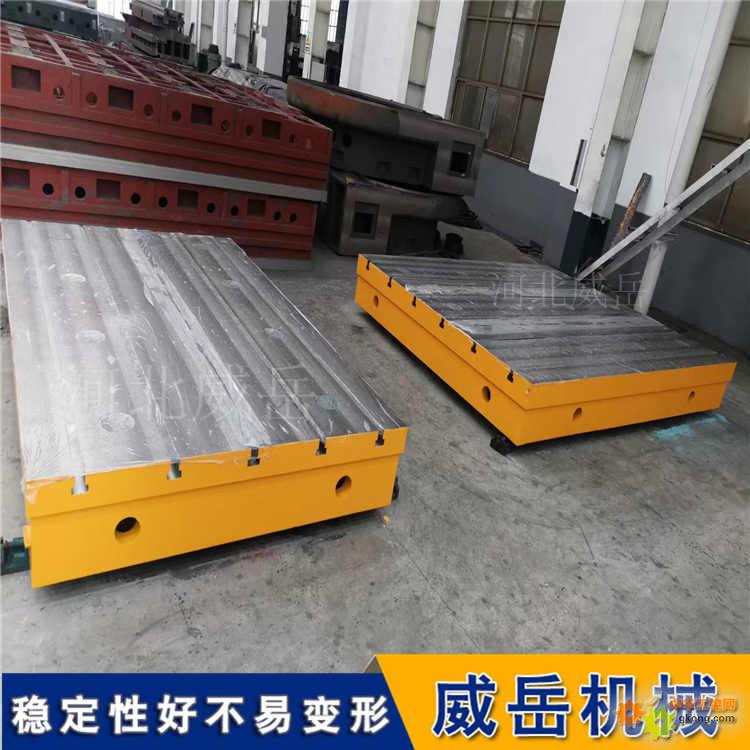

TÐͲÛÖýÌúƽ̨ӦÓÃÓÚ¶¯Á¦»úеÉ豸µÄ×°Åä¡¢µ÷ÊÔ¡¢º¸½Ó¡¢Ã­º¸ÓõĻù×¼¡£¿ÉÒԹ̶¨»úеÉ豸¡£ÌØÊâ¹æ¸ñ¿É¸ù¾ÝÓû§ÐèÇóÖÆÔì¡£¾«¶È:°´±ê×¼¼ÆÁ¿¼ì¶¨¹æ³ÌJJG117-91Ö´ÐУ¬·Ö±ðΪ1-2-3¼¶¡¢¾«ÅÙ¡£±íÃæ´¦Àí:¹¤×÷Ãæ²ÉÓùÎÑй¤ÒÕ£¬ÓÃͿɫ·¨½øÐмìÑ飬±£Ö¤ÁËÆ½Ã澫¶È¡£¹¤×÷ÃæÒ»°ã¿ªÓÐTÐͲۣ¬Ò²¿É¸ù¾ÝÒªÇó¼Ó¹¤³¤¿×»òÔ²¿×µÈ¡£
½ÓÏÂÀ´Ð¡±àÀ´ÁоÙÁËTÐͲÛÖýÌúƽ̨µÄÉú²ú¹¤ÒÕÁ÷³Ì»ù±¾ÈçÏÂ:ëÅ÷:°´¼¼ÊõÒªÇóÖÆÍ¼Ö½¡¢°´Í¼Ö½ÖÆ×÷ľÐÍ¡¢ÅäÁÏ¡¢ÔìÐÍ¡¢ºæ¸É¡¢½½Öý¡¢Âäɳ¡¢ÇåÀí¡¢¼ìÑéëÅ÷µÄ¸÷²¿Î»£»»úе¼Ó¹¤:Íâ¹Û¼ìÑé²¢»®Ïß¡¢¼Ó¹¤¡¢¼ìÑ飻¹¤¼þµ÷ƽ¡¢È˹¤¹ÎÑС¢¼ìÑé¿Æ¼ìÑ飻Íâ¹Û´¦Àí¡¢ÅçÆá¡¢°ü×°¡¢Èë¿â¡£
TÐͲÛÖýÌúƽ̨ÔÚ½½×¢Íê³Éºó¿ªÊ¼ÓÃÕñ¶¯ÇåɳºÍÈ˹¤³ýɳ²¢ÇåÀíÖýÌúƽ̨ëÅ÷ÖÜΧµÄ·ÏÆúÎÇåɳÍê±ÏºóÖý¼þ×ÔÈ»·ÅÁ¹²¢¿ªÊ¼Í·Ò»´Î»Ø»ð(ʱЧ´¦Àí)£¬Öý¼þÔڻػðÒ¤ÉýÎÂÖÁ780°²¢ÔÚÒ¤ÖÖºÍÒ¤µÄζÈͬʱ½µÖÁ50°·½¿É³öÒ¤¡£ÖýÌúƽ̨µÄÖý¼þÔÚ´Ö¼Ó¹¤µÄʱºòʹÓõÄÊǼÃÄϲúÁúÃÅÅÙ´²ºÍ¶ÏÃæÏ³´²Ê¹ÖýÌúƽ̨ËÄÖܼ°ÉÏÏÂÃæ³ÉÕý·½ÐλòÊdz¤·½ÐΣ¬Èç¹ûÐèÒª¿ªTÐͲÛÔÚÅÙÍêÆ½Ãæºó·ÅÖÃÒ»Ììºó²ÅÄÜ¿ªTÐͲۻòÊÇUÐͲۡ¢¾ØÐͲ۵ȼӹ¤¡£
Èç¹û¿Í»§ÐèÒªµÄ¾«¶È½Ï¸ß¸ö¹â½à¶È½Ï¸ß£¬Êý¿ØÁúÃÅϳ´²¼Ó¹¤ºóµÄ¾«¶ÈÖ±Ïß¶ÈºÍÆ½Ãæ¶ÈÿÃ×.008mm£¬¹â½à¶È¿ÉÒÔ¿ØÖÆÔÚ1.2ÒÔÄÚ¾­¹ýÈ˹¤Å×¹âºó¹â½à¶È¸ß¿ÉÒÔ´ïµ½0.8¡£Èç¹ûÔÚÖýÌúƽ̨ÉϽøÐÐ×ê¿×»òÊǽÊÂÝÎÆ¿×Ò²¿ÉÒÔÓÃÊý¿ØÁúÃÅϳ´²½øÐÐÒ»´ÎÐÔÍê³É£¬¾«¶È¸ß£¬¹â½à¶È¸ß¡£
˵µÀTÐͲÛÖýÌúƽ̨µÄÉú²ú£¬TÐͲÛÖýÌúƽ̨µÄÉú²ú¹ý³ÌÖлá³öÏÖһЩ²úƷȱÏÝ,Ö»Òª²ÉÓÃÕýÈ·µÄ·½·¨¿ÉÒÔ½øÐй¤ÒÕÃÖ²¹£¬Æ½°åÖ÷ÒªµÄȱÏݰüÀ¨:Æø¿×¡¢É³¿×¡¢¼Ðɳ¡¢ËõËɵÈ.ƽ°åʹÓÃÊÙÃüºÍȱÏÝÐÞ¸´ÓÐÃÜÇеĹØÏµ.ËùÒÔ¶ÔÖýÌúƽ°åµÄȱÏÝ×öÐÞ¸´Ê±ÒªÑϸñ°´¹¤ÒÕÒªÇó´¦Àí¡£
