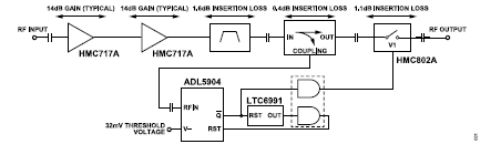

图1所示的电路来自高性能RF接收器系统,具有+23 dB增益,优化之后,支持采用5.8 GHz中心频率。其输入未经滤波,保持2 dB噪声系数,但输出端配有带通滤波器,会衰减带外干扰。
该电路中包含高速过功率检测器和开关,用于保护连接至接收器系统的下游敏感设备。当RF功率电平下降到可接受范围内时,接收器系统也会自动恢复正常运行。RF输入和输出是标准的SMA连接器,整个设计由一个微型USB连接器供电。

1.EVAL-CN0534-EBZ简化功能框图

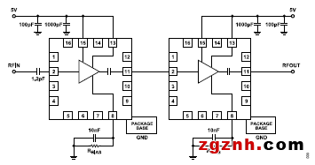

LNA阻抗匹配
如图3所示,HMC717A的RFIN(引脚2)和RFOUT(引脚11)引脚是单端引脚,在4.8 GHz至6.0 GHz频率范围内具有50Ω标称电阻,允许HMC717A直接连接至50Ω端接系统,无需使用额外的阻抗匹配电路。
RFOUT具有集成式隔直流电容,所以无需在第二级采用外部电容,支持在不使用外部匹配电路的情况下以背靠背的方式将多个HMC717A放大器级联在一起。唯一的要求是,第一级的RFIN必须与1.2 pF电容交流耦合。

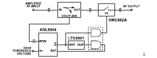

过功率保护
相对较低的功率电平会损坏敏感电路。例如,AD9363收发器的RF输入的绝对最大功率电平为+2.5 dBm。CN0534包含一个过功率保护,当功率电平下降到可接受范围内时,运行自动复位电路,如图5所示。
图5.RF衰减器和功率检波器保护框图
电路描述
RF功率检波器和自动复位电路
ADL5904是一款RF功率检波器,工作频率范围是DC至6 GHz。建议在ADL5904的输入端配备一个470 nF交流耦合电容和一个外部82.5Ω分流电阻,以提供宽频段输入匹配。ADL5904使用内部RF包络检波器和用户定义的输入电压,根据RF输入功率电平提供可编程的阈值检测功能。当来自RF包络检波器的电压超过VIN−引脚上用户定义的阈值电压时,内部比较器将事件锁存到触发器上。超过用户编程阈值的RF输入信号至输出锁存的响应时间为极快的12 ns。锁存事件保持在触发器上,直至对RST引脚施加复位脉冲。
CN0534的带通滤波器的输出功率电平由一个耦合因子为+13 dB的集成薄膜耦合器采样,并转发到ADL5904的RFIN引脚。ADL5904在VIN−上的阈值电平由一个电阻分压器设置,值设置为约32 mV,相当于在未经校准的情况下,在5.8 GHz下运行时的−9 dBm阈值功率,如ADL5904数据手册所示。结合耦合器和RF衰减器在0 dB状态下的损耗,输出保持在对敏感器件来说安全的水平下。
如果需要更高的过功率阈值精度,可以在多个频率下执行简单的校准程序,以补偿系统内器件之间的差异。关于校准程序的信息,参见ADL5904数据手册。
在正常运行期间,ADL5904的Q输出使LTC6991可编程低频率定时器保持复位状态。发生过功率事件时,LTC1991启用,并且开始4 ms延迟。ADL5904在4 ms后复位,对功率电平重新采样。如果过功率状态持续,ADL5904再次断路,衰减器保持在-20 dB状态。衰减器控制信号被延迟,在对功率电平重新采样期间,它将持续保持-20 dB状态。如果过功率情况消除,衰减器恢复到0 dB状态,恢复正常工作,如图6所示。
