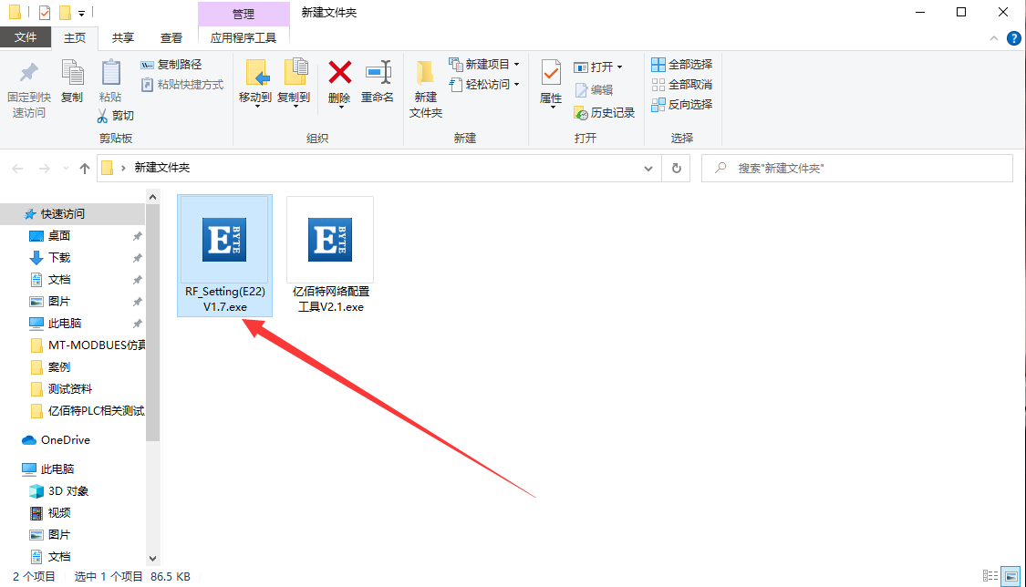

EcoStruxure Machine Expert – Basic,可在施耐德官网自行下载注册;
RF_Setting(E22) V1.7上位机,可在亿佰特E90-DTU(230SL30)产品介绍的“相关下载”获取;
MCGS软件组态
亿佰特网络配置工具,可在亿佰特E90-DTU(230SL30-ETH)_V2.0产品介绍的“相关下载”获取;
