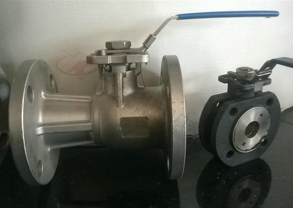

产品名称: | 不锈钢高温球阀 | 产品型号: | QJ41M |
公称通径: | DN15~DN300 | 结构形式: | 球形 |
公称压力: | 1.6Mpa~2.5Mpa | 连接方式: | 内螺纹、外螺纹、法兰、对夹、焊接、卡套 |
适用温度: | ≤350ºC | 驱动方式: | 手动 |
阀体材质: | 不锈钢304、316、316L | 制造标准: | 国标GB、德国DIN、美国API、ANSI |
适用介质: | 水、油、气体、液体 | 生产厂家: | 上海凯利科阀门有限公司 |
QJ41M不锈钢高温球阀本公司设计整体高温球阀是采用新型密封材料为阀座,经同类产品聚四氟乙烯做密封的球阀,使用寿命提高了3-5倍。具有性能稳定、密封可靠、磨擦力小、开关轻便、耐高温、耐磨、耐油、耐腐蚀、使用寿命长等优点,“凯利科”牌高温球阀与截止阀、柱塞阀、排污阀,结构长度相符,扩大了球阀使用范围,广泛用于石油、化工、橡胶、造纸、制药等行业,可替代截止阀、柱塞阀、快速排污阀。适用介质:水、蒸汽、导热油等酸类,使用温度:≤350℃。

结构特点及作用原理:
该型阀门中的球体、密封圈采用了特殊的加工工艺和最新密封材料,使球体表面粗糙度和圆度达到标准要求,从而提高了密封性能和使用寿命、耐高温的能力。
顺时板动手柄带动阀杆驱动球体旋转,使介质顺利通过。
