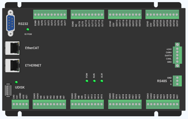

XPLC104H8R硬件介绍
XPLC104H8R是正运动推出的一款高性价比多轴EtherCAT总线+脉冲型运动控制器,具有EtherCAT、EtherNET、RS232、CAN和U盘等通讯接口,是一款集成了Basic、PLC梯形图和HMI组态三种编程方式于一体的运动控制产品。
XPLC104H8R支持4轴运动控制,最多可扩展至32轴,通用IO包含32路输入口和32路输出口,模拟量AD/DA各2路,EtherCAT刷新周期1ms。支持直线插补、任意圆弧插补、螺旋插补、电子凸轮、电子齿轮、同步跟随等功能。
XPLC104H8R高性价比多轴运动控制器可用于电子半导体设备(检测类设备、组装类设备、锁附类设备、焊锡机)、点胶设备、非标设备、印刷包装设备、纺织服装设备、医疗设备、流水线等应用场合。

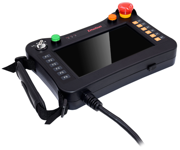

ZHD400X硬件介绍
ZHD400X是一款网络显示的触摸屏示教盒,示教盒必须和支持ZHMI功能的控制器配合使用,控制器软件开发需要ZDevelop2.6以上版本。
ZHD400X带有800*480分辨率的真彩显示屏,18个按键,配急停开关。

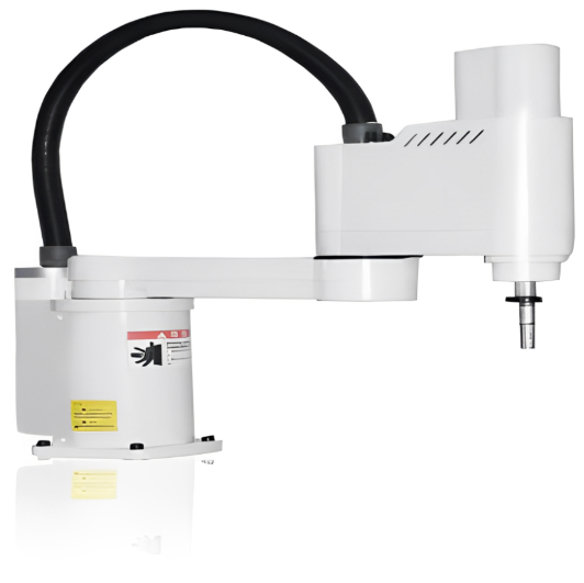

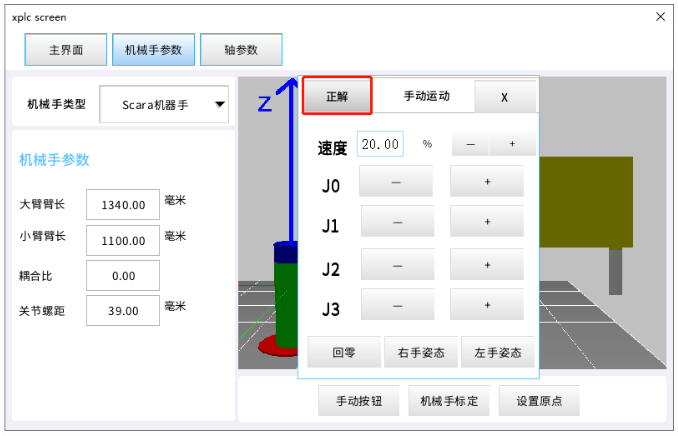

FRAME1--标准SCARA

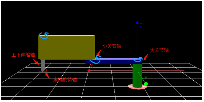

SCARA机械手支持2-4轴,大关节轴+小关节轴[+Z轴]、[+末端旋转轴]。
本系统应用于标准4轴SCARA机械手,2个关节轴X,Y,一个上下Z轴,及一个末端旋转轴R。

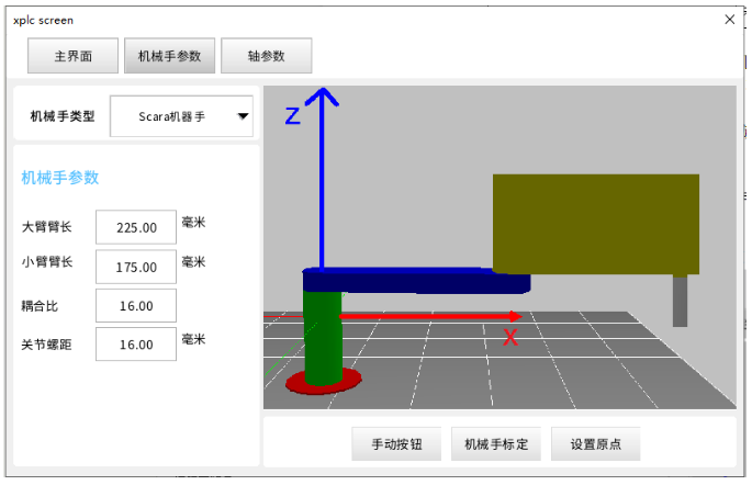

SCARA机械手使用步骤

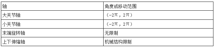

1.确认电机转向是否正确。
电机方向及角度范围定义,各关节电机正向如下图蓝色箭头所示。

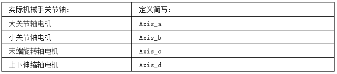

2.确认机械手各关节轴对应到控制器指令参数的轴次序。
选择各个关节轴轴号和对应的虚拟轴轴号。

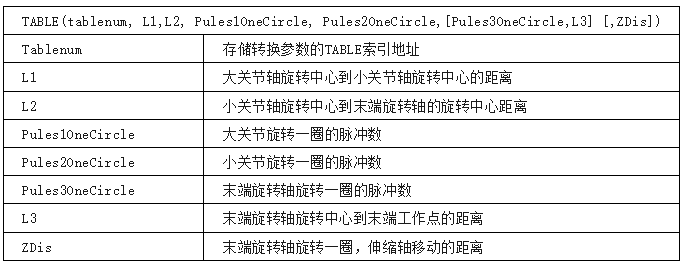

3.TABLE中设置好机械结构相关参数。
建立机械手连接时,需要将机械结构参数按照如下次序依次填写到TABLE数组中。
从TableNum编号开始依次机械手结构参数大关节轴旋转中心到小关节轴旋转中心的距离,小关节轴旋转中心到末端旋转轴的旋转中心距离,大关节旋转一圈的脉冲数,小关节旋转一圈的脉冲数,末端旋转轴旋转一圈的脉冲数,末端旋转轴旋转中心到端工作点的距离,末端旋转轴旋转一圈伸缩轴移动的距离。
TABLE(tablenum,L1,L2,Pules1OneCircle,Pules2OneCircle,[Pules3OneCircle,L3] [,ZDis])。
例程从TABLE(10000)开始依次填入Frame所需机械参数。

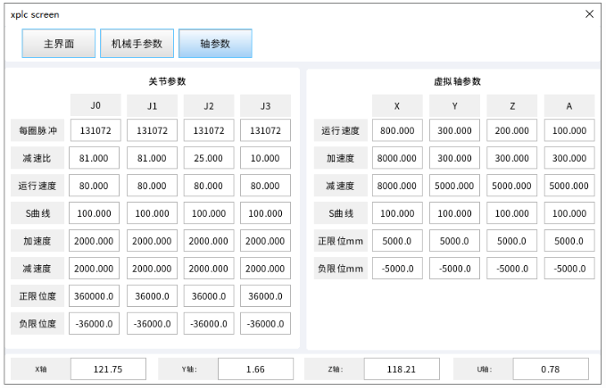

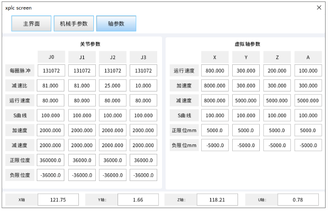

4.电机参数设置。
各轴的轴类型和脉冲当量要设置正确。机械手的所有虚拟轴和关节轴的长度单位要求统一,一般都是mm单位。虚拟轴的UNITS跟实际发送脉冲数无关,用于设置运动精度,虚拟轴的一个mm的脉冲数一般建议设置为1000,表示精度为小数点后3位,此例程内部以设置好无需再设置。
5.移动各关节轴到规定的零点位置。
机械手算法建立时,需要有个零点位置作为参考,同时需要确定好电机转向。
SCARA的零点位置为两个关节轴的零点时成一条直线,此时指向虚拟X轴的正向。

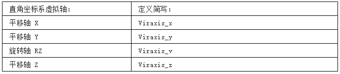

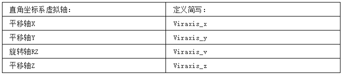

坐标方向: 当关节轴为零点的位置时,虚拟轴零点的坐标为(L1+L2,0),上下伸缩轴零点位置无特殊要求。 建立逆解连接之后虚拟轴的DPOS坐标自动校正为(L1+L2,0)。
6.建立机械手正逆解。

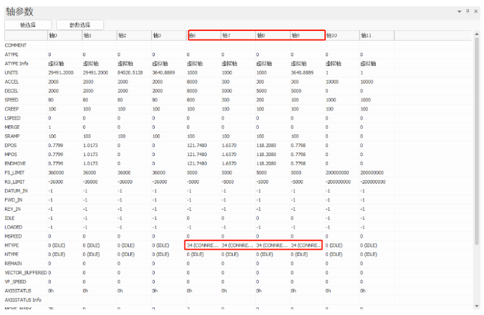

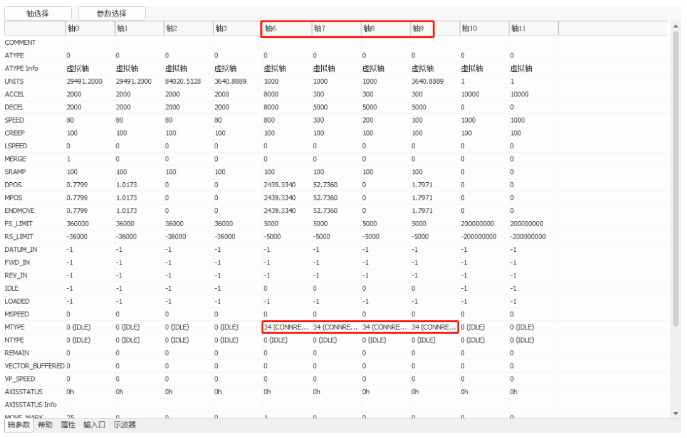

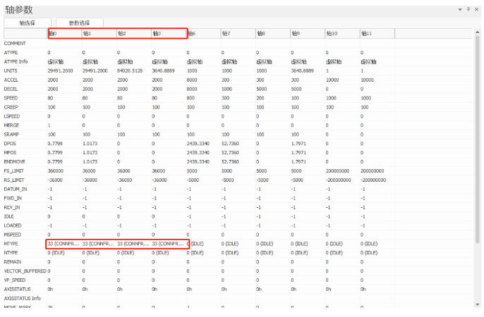

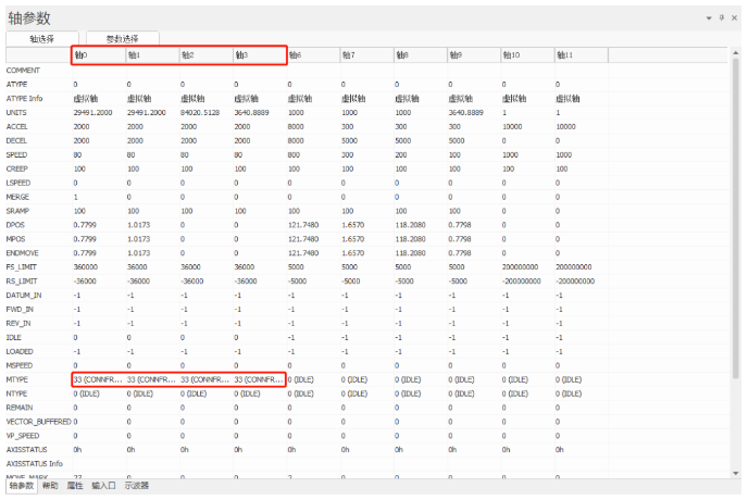

正解建立:先选择对应的机械手模型,不同机械手模型对应的table列表不同,使用CONNREFRAME指令建立正解模式,然后选择对应模型的轴列表。指令说明可通过RTSys软件菜单栏的【常用】-【帮助文档】-【RTBasic帮助】-【索引】,在查找栏搜索CONNREFRAME即可查看。
若机械手正解建立成功,虚拟轴MTYPE(当前运动类型)将显示为34,此时只能操作关节轴在关节坐标系中调整机械手姿态,手动运动可通过RTSys软件菜单栏的【工具】-【手动运动】,待【手动运动】界面弹出之后选择关节轴轴编号 (本文关节轴以轴0(J0轴),轴1(J1轴),轴2(J2轴)),轴3(J3轴)) , 然后根据实际需求选择点动或者寸动。虚拟轴会自动计算末端工作点位于直角坐标系中的位置。

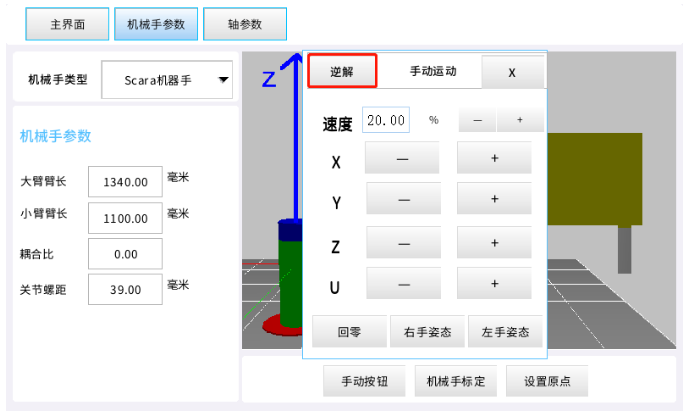

逆解建立:先选择对应的机械手模型,不同机械手模型对应的table列表不同,然后选择对应模型的轴列表,使用CONNFRAME指令建立正解模式。指令说明可通过RTSys软件工具栏的【常用】-【帮助文档】-【RTBasic帮助】-【索引】,在查找栏搜索CONNFRAME查看。
若机械手逆解建立成功,关节轴MTYPE(当前运动类型)将显示为33,【手动运动】界面操作虚拟轴方法同上。此时加工工艺指令只能操作虚拟轴,事先编辑好运动的轨迹在直角坐标系中运动 (本文虚拟轴以轴6,轴7,轴8,轴9为例),关节轴会自动计算在关节坐标系中如何联合运动。

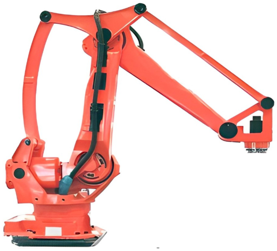

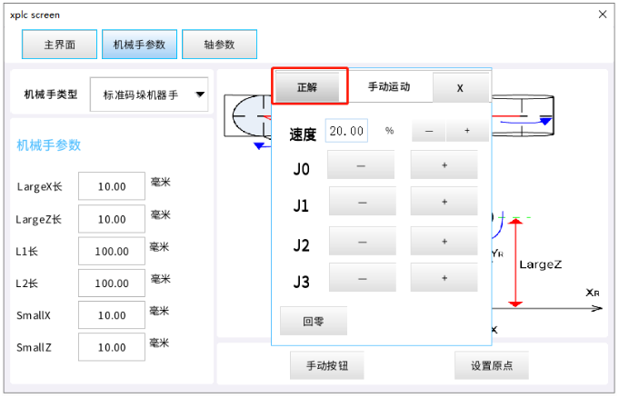

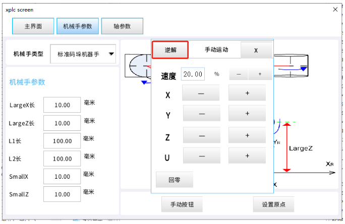

FRAME3--标准码垛

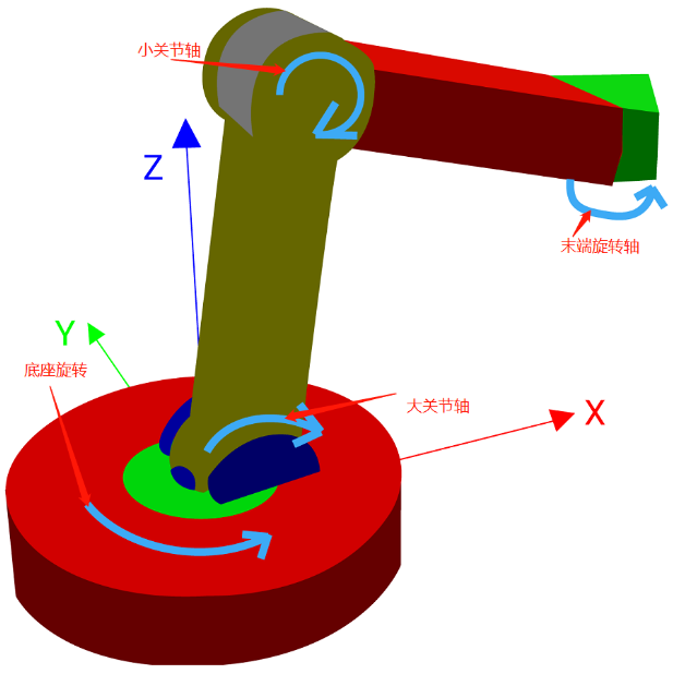

本例程使用FRAME3--标准码垛机械手,2个关节轴X,Y,一个上下Z轴,及一个末端旋转轴R。标准码垛机械手使用步骤如下。
1.确认电机转向是否正确。
定义各关节轴的正向如蓝色箭头所示。
选择各个关节轴轴号和对应的虚拟轴轴号。

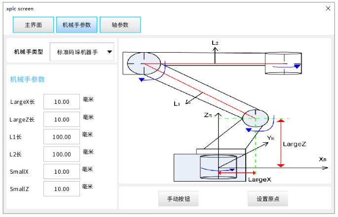

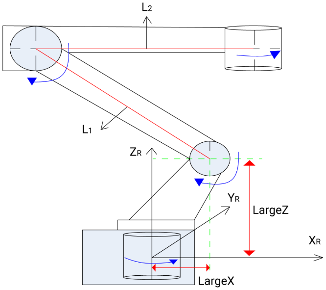

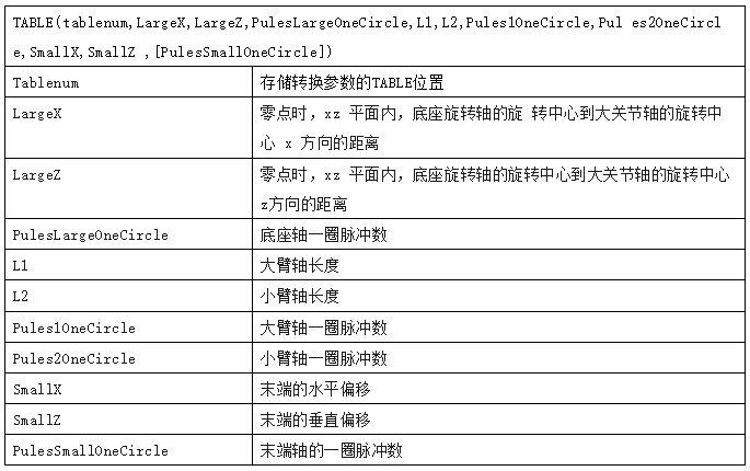

3.TABLE寄存器依次存入机械手结构参数。

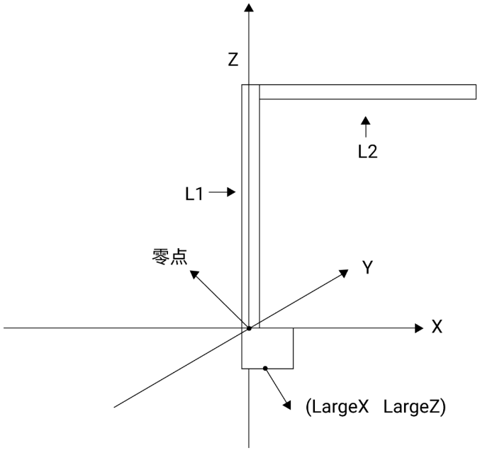

从TableNum编号开始依次机械手结构参数零点时,xz平面内底座旋转轴的旋 转中心到大关节轴的旋转中心x方向的距离,零点时xz平面内,底座旋转轴的旋转中心到大关节轴的旋转中心z方向的距离,底座轴一圈脉冲数,大臂轴长度,小臂轴长度,大臂轴一圈脉冲数,小臂轴一圈脉冲数,末端的水平偏移,末端轴的一圈脉冲数到Table中。
TABLE(tablenum,LargeX,LargeZ,PulesLargeOneCircle,L1,L2,Pules1OneCircle,Pules2OneCircle,SmallX,SmallZ ,[PulesSmallOneCircle)
例程从TABLE(80002)开始依次填入Frame所需机械参数。
4.设置关节轴参数及虚拟轴参数。
各轴的轴类型和脉冲当量(units)要设置正确,设置为电机走1°需要的脉冲数。虚拟轴的units跟实际发送脉冲数无关,用于设置运动精度,虚拟轴的脉冲当量一般设置为1000,表示精度为小数点后3位。
5.确定机械手零点位置。
定义大关节轴0点位置为大臂竖直;小关节轴0点位置为小臂水平。直角坐标系零点位置为底座中心。
6.建立机械手正逆解。
正解建立: 先选择对应的机械手模型,不同机械手模型对应的table列表不同,使用CONNREFRAME指令建立正解模式,然后选择对应模型的轴列表。指令说明可通过RTSys软件菜单栏的【常用】-【帮助文档】-【RTBasic帮助】-【索引】,在查找栏搜索CONNREFRAME即可查看。
若机械手正解建立成功,虚拟轴MTYPE(当前运动类型)将显示为34,此时只能操作关节轴在关节坐标系中调整机械手姿态,手动运动可通过RTSys软件菜单栏的【工具】-【手动运动】,待【手动运动】界面弹出之后选择关节轴轴编号 (本文关节轴以轴0(J0轴),轴1(J1轴),轴2(J2轴)),轴3(J3轴)),然后根据实际需求选择点动或者寸动。虚拟轴会自动计算末端工作点位于直角坐标系中的位置。
逆解建立: 先选择对应的机械手模型,不同机械手模型对应的table列表不同,使用CONNFRAME指令建立正解模式。指令说明可通过RTSys软件工具栏的【常用】-【帮助文档】-【RTBasic帮助】-【索引】,在查找栏搜索CONNFRAME查看。
若机械手逆解建立成功,关节轴MTYPE(当前运动类型)将显示为33,【手动运动】界面操作虚拟轴方法同上。此时加工工艺指令只能操作虚拟轴,事先编辑好运动的轨迹在直角坐标系中运动 (本文虚拟轴以轴6,轴7,轴8,轴9为例) ,关节轴会自动计算在关节坐标系中如何联合运动。

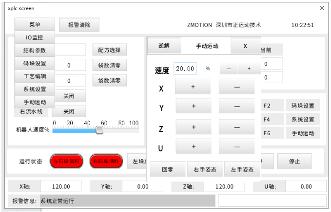

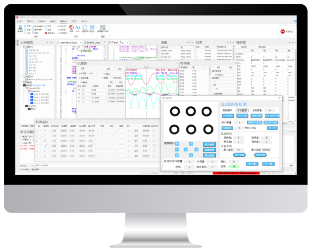

RTSys软件支持Basic,HMI与PLC混合编程,本例程采用Basic结合HMI界面混合编程进行演示。可通过RTSys软件菜单栏的【HMI】-【工具箱】,选择空间进行拖拉摆放,设计交互界面。

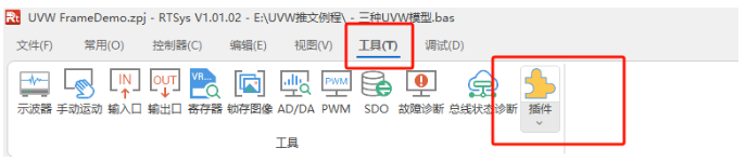

1.将程序下载到控制器运行,先后点击RTSys软件菜单栏的【工具】-【插件】-【XPLC SCREEN】。

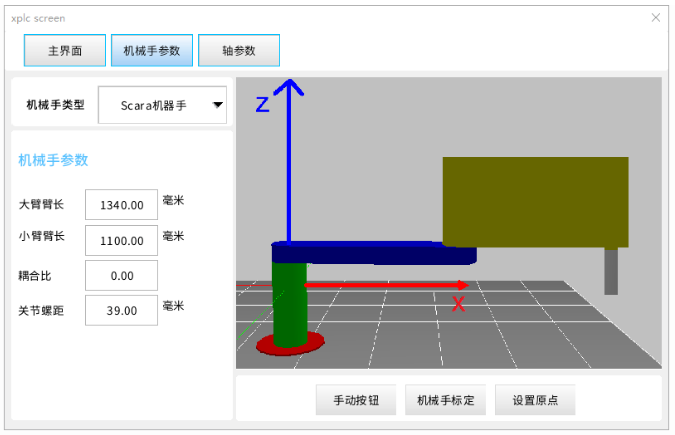

2.待交互界面弹出后点击“菜单”按钮,选择“结构参数”输入密码,进入,或者直接按400X上面的的“F3”按钮,输入密码,进入,选择对应的机械手模型和配置对应的机构参数。
3.选择完机械手模型和设置好机械参数后,点击“轴参数”按钮进行轴参数配置。
4.设置完成之后点击“主界面”,回到主界面,点击“菜单”选择“手动运动”,或者按400X上面的”F6”调出手动运动界面,进行正逆解切换,和操作对应轴进行运动。

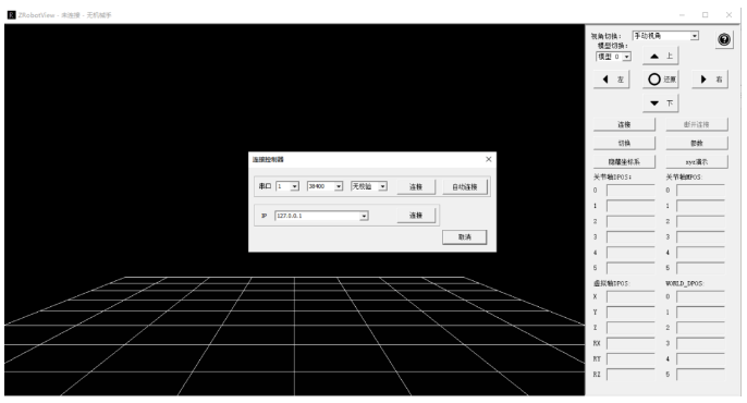

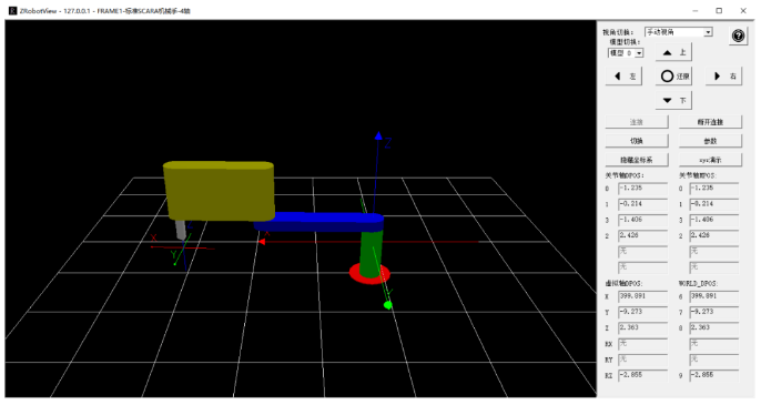

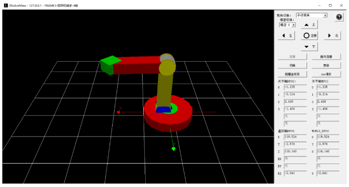

5.机械手仿真工具的使用。打开【 ZRobotView】软件,点击【连接】输入控制器的IP(默认 IP:192 168.0.11) 点击连接,待连接成功后点击切换即可 3D仿真机械手的运动情况。
