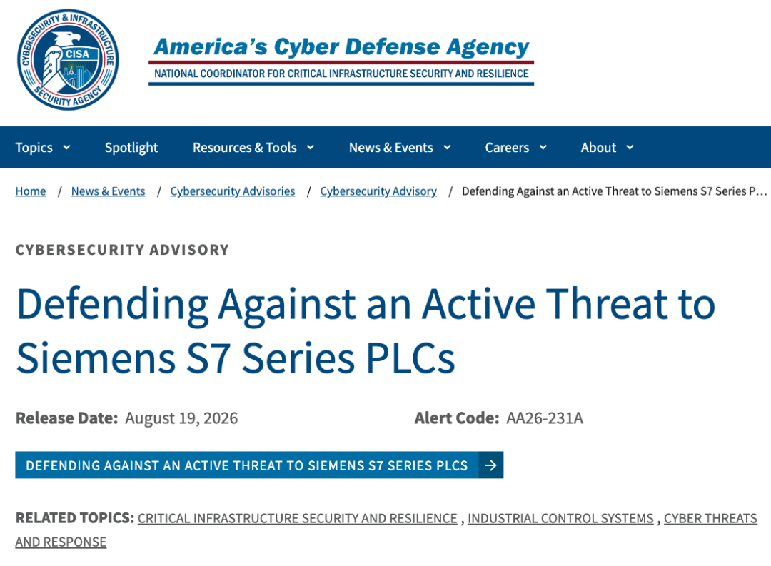

当地时间 8 月 19 日,美国国家安全局、网络安全与基础设施安全局、联邦调查局、能源部及环境保护署五家联邦机构联合发布公告,针对西门子 S7 系列 PLC 发出活跃网络威胁警告。公告明确,当前攻击者正借助人工智能技术生成漏洞利用脚本,结合开源工业工具对暴露于互联网的工控设备实施侦察与入侵,大幅降低了工业控制系统攻击的技术门槛,制造业、能源、水务等多个关键基础设施领域已面临现实风险。

针对当前的活跃威胁,联合公告向工控资产所有方提出了深度防御建议。具体措施包括:全面梳理盘点场内所有西门子 S7 控制器资产,及时应用安全补丁与固件更新;严格禁止 PLC 设备直接暴露于公共互联网,在网络边界阻断 TCP 102 端口的外部访问;启用 PLC 内置的密码保护功能,落实强身份访问控制策略;持续监测网络中 S7comm 协议的流量,重点排查维护窗口之外的异常连接与写入操作。同时,企业需加强对拥有远程 PLC 访问权限的第三方集成商的权限管控,缩减潜在的攻击暴露面。
公告同时提示了异常检测的关键信号:非授权工作站中出现 Snap7 相关库文件、非工程节点发起的协议连接、异常的内存访问行为、针对 102 端口的批量扫描等,均可作为攻击侦察或入侵的判定线索。
