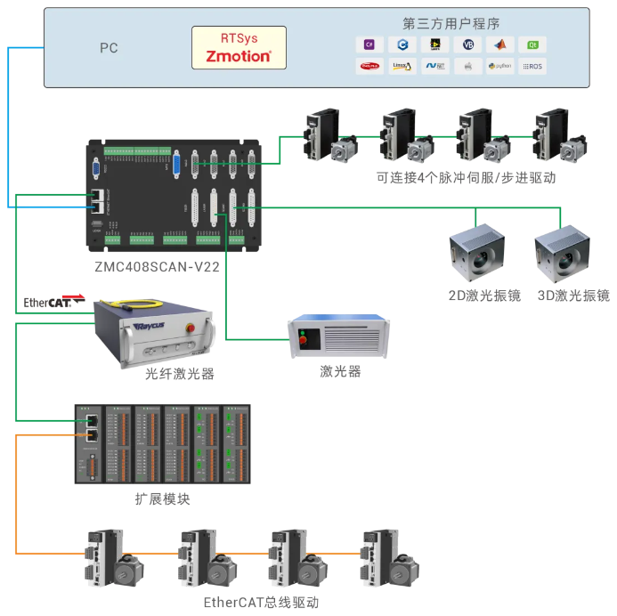

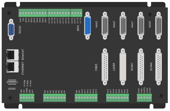

ZMC408SCAN-V22是正运动技术推出的高性能双振镜运动控制器,集成了2个百兆以太网口,支持EtherCAT、EtherNET、CAN、RS232、RS485、24路通用数字输入、20路通用数字输出、2路通用模拟量输出、2路通用模拟量输入、4个本地差分脉冲轴接口、1个MPG手轮编码器接口、2个带反馈振镜接口、1个LASER激光专用接口、1个FIBER激光器接口。开放式系统框图如下所示:
ZMC408SCAN-V22总线控制器支持EtherCAT总线连接,支持最快500μs的刷新周期,支持最多达16轴运动控制,支持直线插补、任意圆弧插补、空间圆弧、螺旋插补、电子凸轮、电子齿轮、同步跟随、虚拟轴设置等;采用优化的网络通讯协议可以实现实时的运动控制。
ZMC408SCAN-V22通过CAN、EtherCAT总线可以连接各个扩展模块,从而扩展数字量、模拟量或运动轴。可以在 Windows,Linux,Mac,Android,Wince各种操作系统下开发,提供vc,c#,vb.net,labview等各种环境的dll库。上位机软件编程参考《ZMotion PC函数库编程手册》。

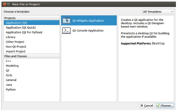

1.在Qt Creator菜单选择“文件”→“新建文件或项目...”,打开创建项目向导。选择Application项目集,创建Qt Widgets Application项目,设置项目名称和保存位置。

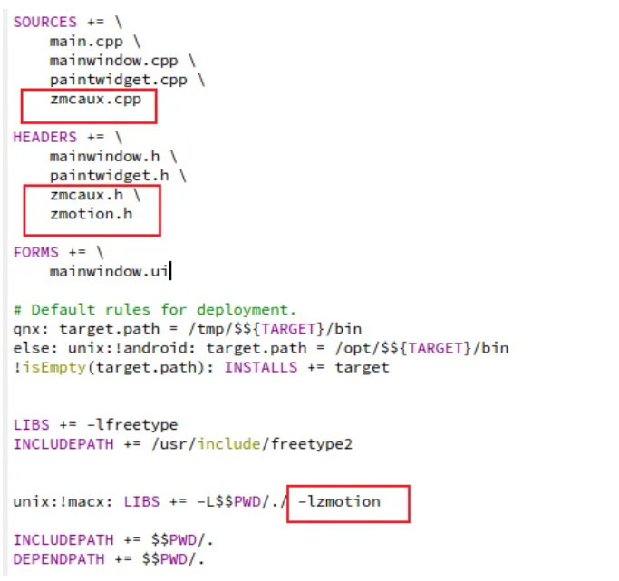

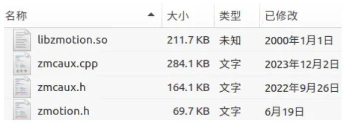

(1) 将zmotion.h和zmcaux.h、zmcaux.cpp以及libzmotion.so库复制到新建的项目文件夹中。

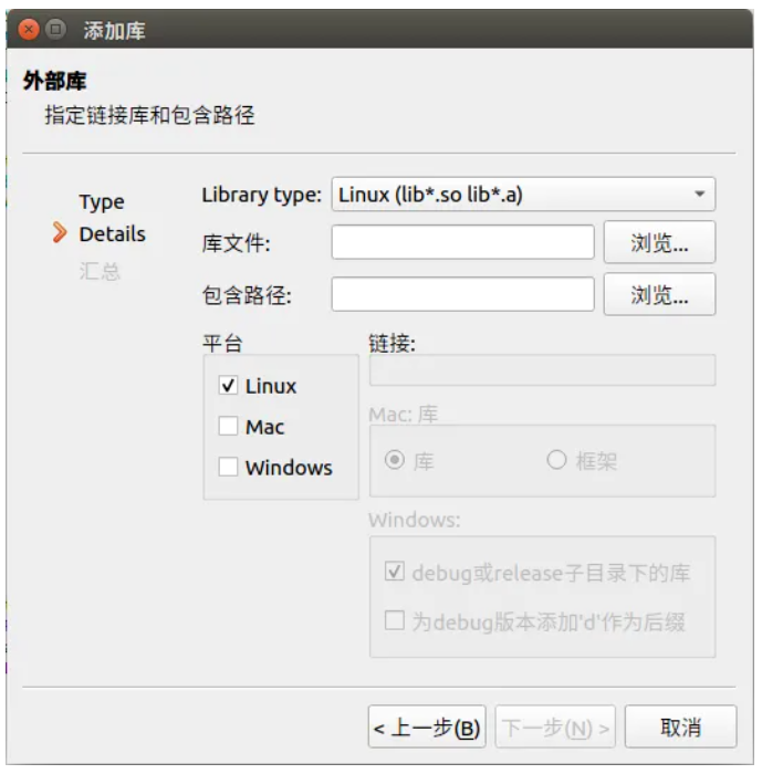

(2) 在Qt Creator选择新建的Qt项目右击选择“添加库...”→“外部库”点击下一步,将刚才复制到项目文件夹上的libzmotion.so库文件导入到项目中。

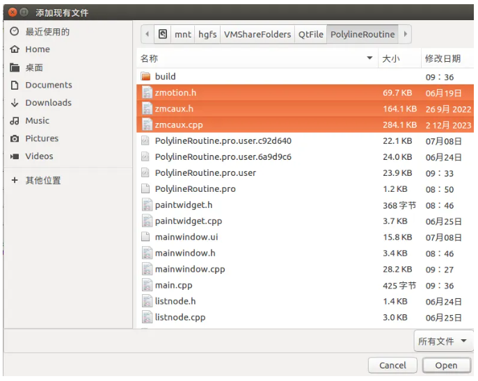

(3) 在Qt Creator下右击新建的Qt项目,选择“添加现有文件...”,将之前复制到项目文件下的头文件zmotion.h以及zmcaux.cpp和zmcaux.h添加到项目中。
(4) 函数库添加成功后,打开pro文件可以看到相关的函数库和头文件信息。此时已经将例程需要用到的函数库和头文件都加入到项目中了,接下来开始实现例程。

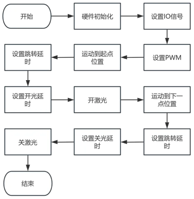

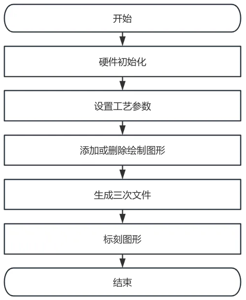

1.自定义图形标刻流程图

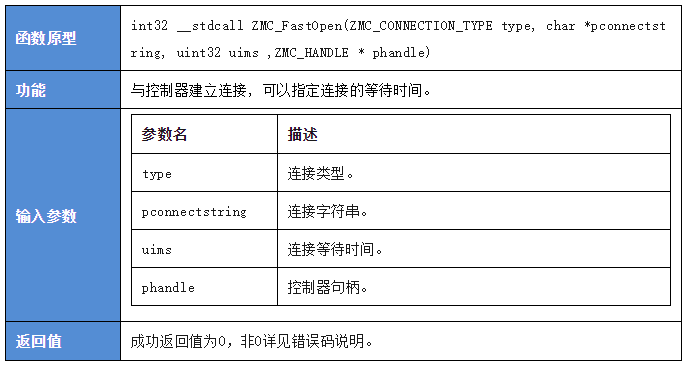

(1)连接控制器

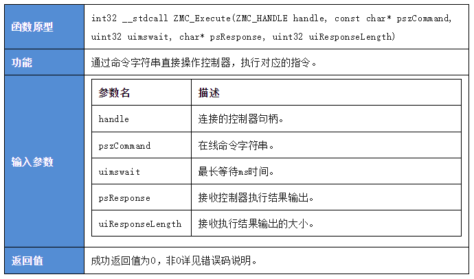

(2)通用命令执行接口

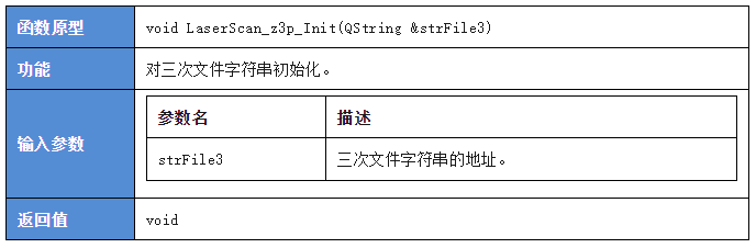

(3)三次文件初始化

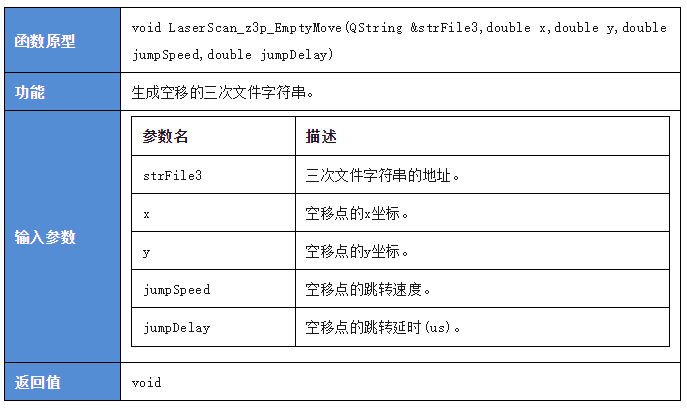

(4)生成空移字符串

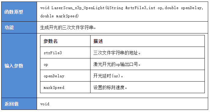

(5)生成开光字符串

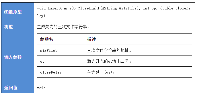

(6)生成关光字符串

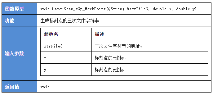

(7)生成标刻点字符串

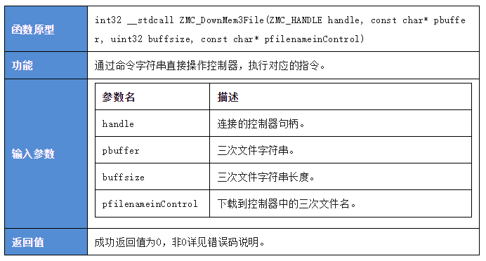

(8)下载三次文件

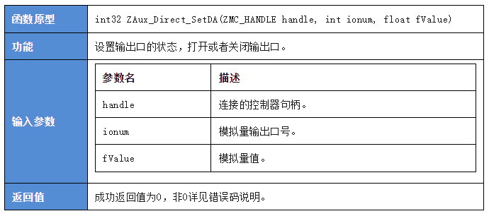

(10)设置模拟量输出

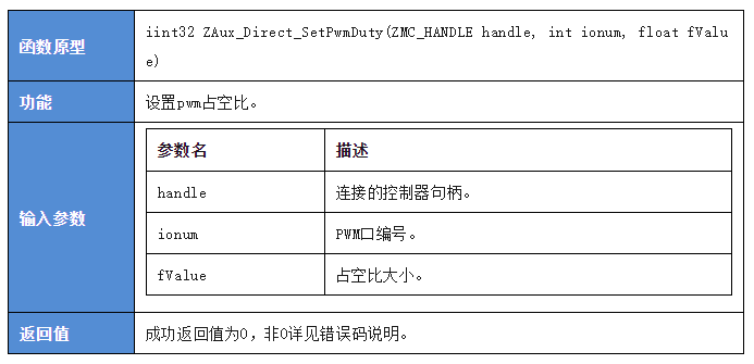

(11)设置pwm占空比

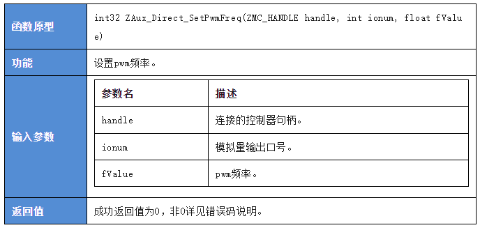

(12)设置pwm频率

自定义图形标刻例程主要是通过选择简单图形来生成标刻的三次文件,控制器运行三次文件标刻对应的图形,例程中的三次文件主要通过字符串追加的形式生成,在将所有图形的绘制过程生成三次文件后下载到控制器即可。

    int32 iresult= ZMC_FastOpen(ZMC_CONNECTION_ETH,tmp_buff,1000,&g_handle);
    if( 0 != iresult)
        QMessageBox::warning(this,"提示","连接失败");

    ZAux_Direct_SetDA(g_handle,markPara.PowerDA,markPara.Power);   //设置模拟量
    ZAux_Direct_SetPwmDuty(g_handle,markPara.PwmIo,0.5);   //设置占空比

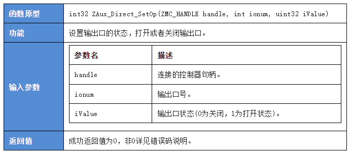

    ZAux_Direct_SetOp(g_handle,io_value.emit_io,0);   //关闭激光输出口
    ZAux_Direct_SetOp(g_handle,io_value.enable_io,0);  //关闭激光器使能

void MainWindow::LaserScan_z3p_Init()
    strFile3.clear();

            LaserScan_z3p_OpenLight(strFile3,io_value.emit_io,markPara.OpenDelay,markPara.MarkSpeed);

三次文件已经下载到控制器中,这个时候可以通过ZMC_Execute函数输入命令去运行生成的三次文件,完成图形的标刻。下面的启动任务,进行标刻的部分实现代码。

    //设置启动任务号,执行Zmc_polyline.z3p
    ZMC_Execute(g_handle,"FILE3_RUN  \"Zmc_polyline.z3p\",7 ",500,Response,1024);

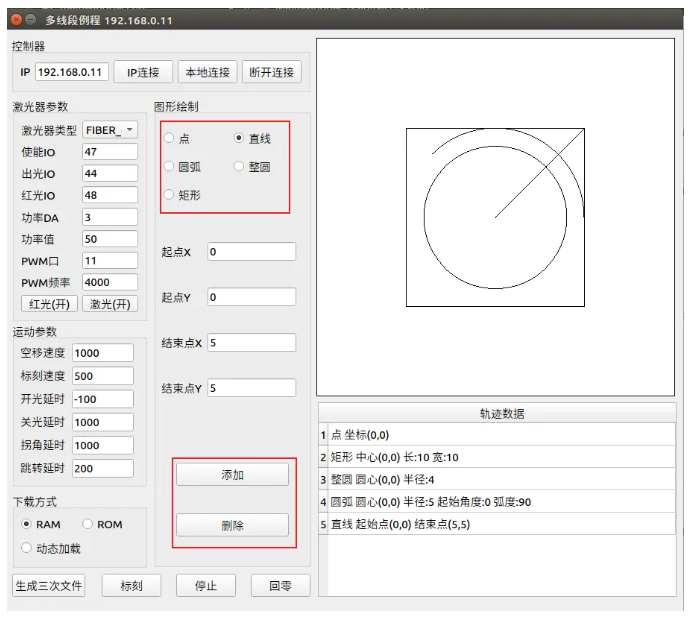

1. 打开Qt绘制的基本图形界面,设置基本的激光器参数和运动参数。
2. 添加想要标刻的自定义图形,设置图形参数,选择添加图形,例程中添加的图形为点、矩形、整圆、圆弧、直线,点击生成三次文件后,查看三次文件的内容。
3. 点击标刻即可完成已选自定义图形的标刻。
4.分析生成的三次文件信息,下面是生成三次文件的部分内容,三次文件的开头都是对轴参数加工参数的设置,当移动到运动起始点时,设置开光参数和延时参数,在轨迹完成时设置关光延时和关光操作。
