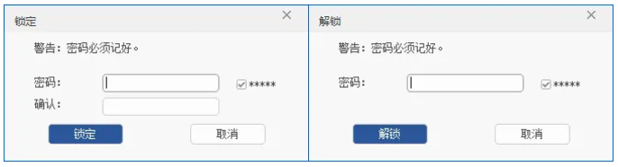

??? 控制器锁定&解锁
锁定控制器即通过设置密码将控制器锁定,主要用于保护控制器内下载的程序,锁定之后上位机程序将无法下载到控制器,但生成的ZAR文件仍可下载。解锁控制器则输入正确密码即可解锁。
密码可设置为数字、字母和特殊符号,长度不超过16个字符。(注意:密码采用不可逆算法加密,一旦忘记,将无法知晓!)
锁定控制器后操作控制器会弹出信息提示。解锁控制器输入密码即可解锁。

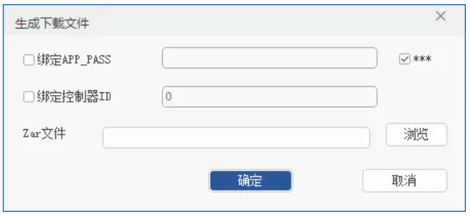

??? 生成ZAR文件
将项目工程文件生成专门的ZAR加密下载文件,可以实现独立的程序下载,这样可以把下载文件传给终端客户而不用担心程序泄密,文件后缀.zar。RTSys中提供两种加密方法:
1.绑定控制器ID:绑定控制器唯一ID后,该ZAR文件仅供此控制器使用。(控制器ID是出厂时控制器的唯一序列号,控制器ID可以在“控制器状态”里查看,也可通过指令SERIAL_NUMBER查看)
2.绑定设置密码:设置密码后,该ZAR文件下载到控制器时需要先输入正确密码解密。
生成ZAR文件可在RTSys软件中的菜单栏“控制器”→“生成ZAR文件”点击。
下载ZAR文件可在RTSys软件中的菜单栏“控制器”→“下载ZAR文件”点击。(详细操作步骤可参考《RTSys使用手册》)

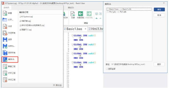

??? 编译为Lib

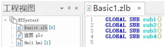

为便于程序保密或防止修改,RTSys软件的“编译为Lib”功能可以把一个程序文件编译为一个库文件后保存,库文件的文件名后缀为“.zlb”。作用对象是单个程序文件。
将源程序调试无误后,点击菜单栏“文件”→“编译Lib”,将生成的.zlb文件保存在工程项目.zpj的文件夹下。
编译后将Lib重新添加到项目中,在软件的“工程视图”窗口点击鼠标右键,点击增加到项目,选择编译的Lib文件添加后打开如下图所示。

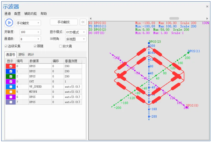

??? 示波器

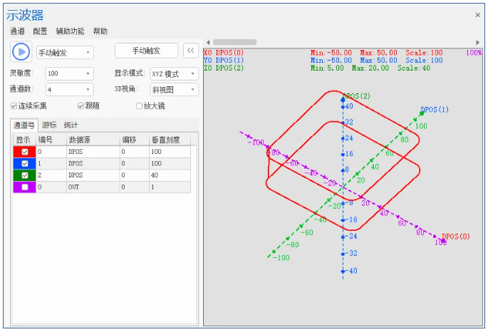

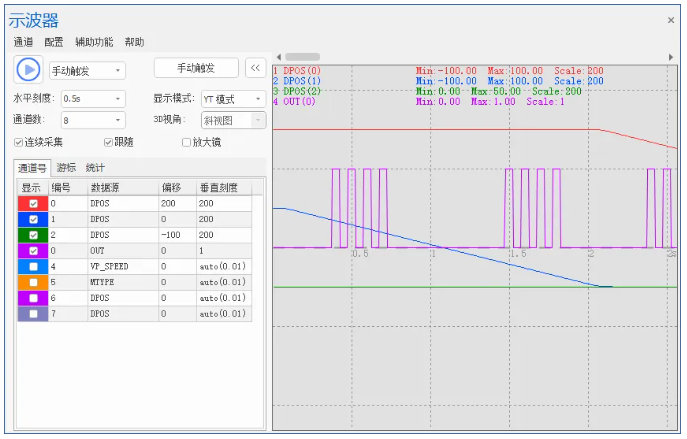

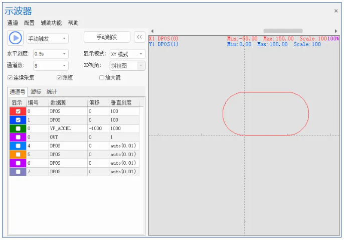

正运动的RTSys软件提供了示波器采集工具,通过该工具可以把肉眼看不到的信号转换成图形,便于研究各种信号的变化过程。示波器利用控制器内部处理的数据,把数据显示成图形,利用示波器可以显示各种不同的信号,如轴参数、轴状态等。因此示波器属于程序调试与运行中极其重要的一个部分。
示波器具体使用可参考《RTSys使用手册》。
RTSys示波器支持的功能如下:
1.支持采集多种数据源,每次支持最多8个通道同时采集。数据源包括:DPOS、MPOS、VP_SPEED、MSPEED、FE、MTYPE、MOVE_MARK、IN、OUT、AIN、AOUT等。
2.显示模式支持4种不同维度的模式,包括:YT模式、XY模式、XYZ模式、XYZD模式。
3.支持使用游标进行数据点的定位或间隔计算。
4.支持通道叠加功能并生成新的叠加波形曲线,最多支持4个叠加通道。
5.支持载入波形进行波形对比及搜索波形。
6.支持使用放大镜对波形细节放大查看。
示波器YT模式如下图:
示波器XY模式如下图:
示波器XYZ模式如下图:
示波器XYZD模式如下图:

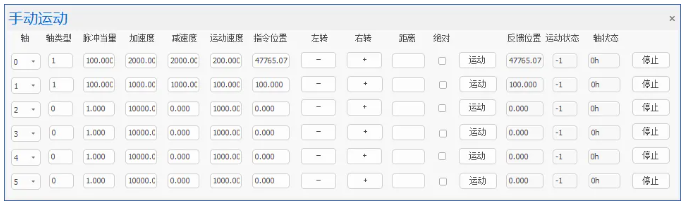

??? 手动运动
手动运动工具主要用于手动操作电机轴进行前期调试或验证,一般通过运动控制器连接机台,使用该工具对各个单轴调试。
该工具支持自定义选择轴号并设置对应轴参数后进行点动或寸动等基础单轴运动。

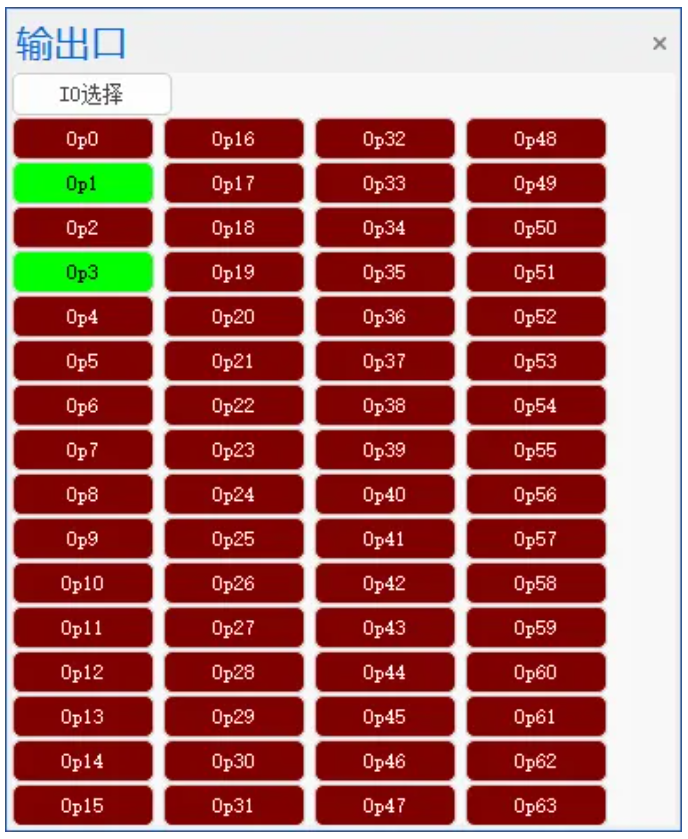

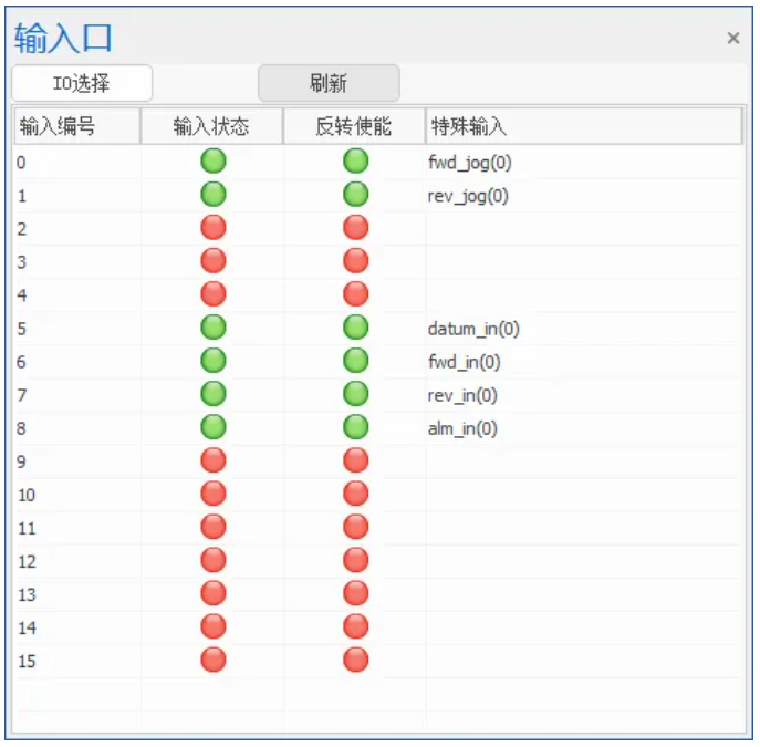

??? 输入/输出口
输入口工具支持查看输入口状态以及特殊输入(原点、限位、报警)定义。可实时监测控制器输入口状态变化。
输出口工具可查看控制器或扩展模块上各输出口的状态。支持通过该工具对输出口的开关状态进行更改。

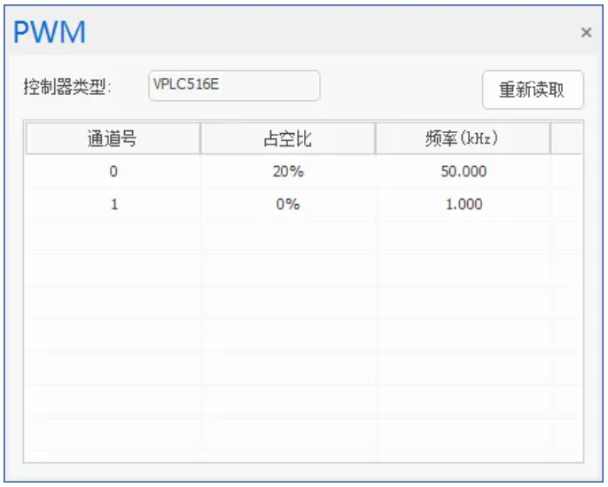

??? PWM
读取/设置控制器的PWM的占空比、频率等相关参数。支持的PWM通道数会根据控制器型号不同自动识别读取。便于用户直接在该工具中操作而不需要通过写代码控制,大大提高用户的操作便捷性。

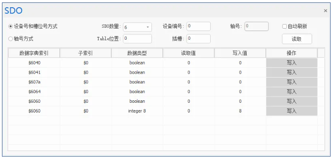

??? SDO
通过SDO工具直接对EtherCAT数据字典写入/读取进行读写操作。提供“设备号和槽位号方式”/“轴号方式”两种识别方式对设备进行数据字典读取/写入。

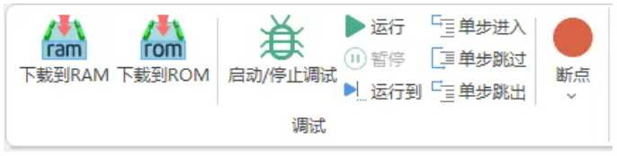

??? 程序调试、断点、紧急停止
RTSys提供了调试工具用于追踪程序运行及各任务状态,同时支持实时全局监控变量的数值变化(自定义全局变量也可以添加到监控中,将变量名复制填入“监视”窗口即可)。
断点则是辅助程序调试的工具,可对怀疑问题的程序行前设置断点,再采用快速调试工具对单行单步进行运行调试。
紧急停止则用于紧急情况下立即停止程序运行和所有轴的运动。

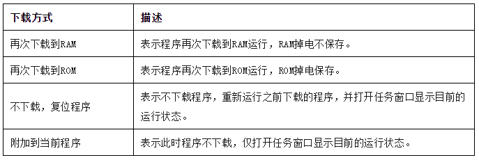

进入调试时,RTSys提供了4种下载方式:
选择进入调试的方式后,即可打开任务与监视窗口。

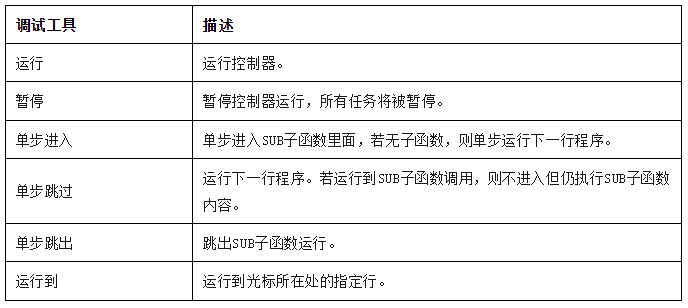

进入调试后可使用快速调试工具进行调试,工具栏介绍如下表:
当程序与控制器不一致或是对程序进行再修改后没有及时下载,会导致调试指定的行号产生偏移。
程序暂停时当前已经进入缓冲区的运动并不会暂停。

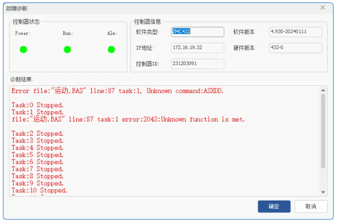

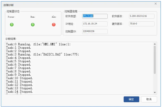

??? 故障诊断
快速查看控制器状态及故障的详细信息。支持查看控制器型号、日期、版本号、任务运行状态以及错误信息提示,方便客户现场查看故障以及程序停在哪里。
其中:Run灯、Alm灯也可以手动开关,便于在众多控制器里快速找到当前连接的控制器。
任务运行状态:
错误信息提示:

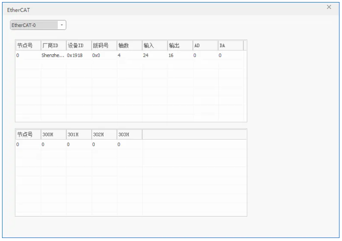

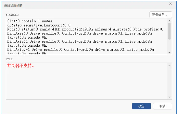

??? 总线故障诊断
查看控制器当前支持的总线(EtherCAT或RTEX),总线上连接的所有节点的设备信息。打印信息含义参见?*ETHERCAT指令帮助。另外在“更多信息”中还支持已连接设备的丢包检测。

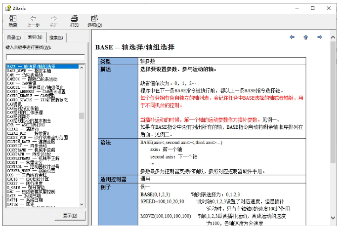

05 使用帮助
帮助文档即正运动为用户提供相关使用及开发文档,包括控制器使用入门文档、RTSys开发环境使用帮助文档、RTBasic语法帮助文档、RTPlc语法帮助文档、RTHmi语法帮助文档、RTNc帮助文档、RTVision视觉语法帮助文档。
在文档内可查看所有相关指令的说明,与部分功能的介绍。(点击菜单栏最右边→“帮助文档”,根据需求选择对应的帮助文档查看即可。)
RTBasic帮助图示如下:
