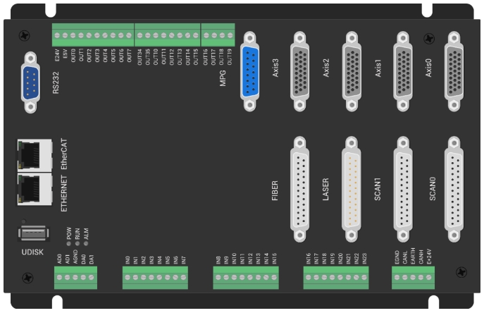

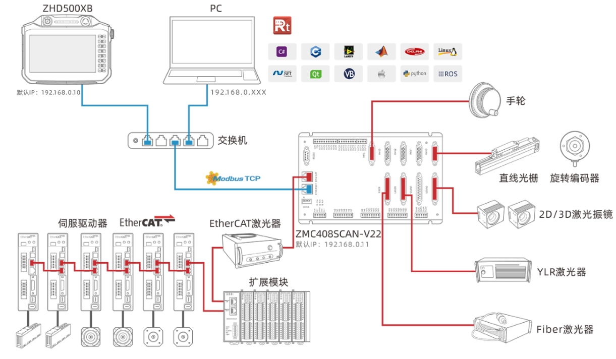

ZMC408SCAN-V22是正运动技术推出的高性能双振镜运动控制器,集成了2个百兆以太网口,支持EtherCAT、EtherNET、CAN、RS232、RS485、24路通用数字输入、20路通用数字输出、2路通用模拟量输出、2路通用模拟量输入、4个本地差分脉冲轴接口、1个MPG手轮编码器接口、2个带反馈振镜接口、1个LASER激光专用接口、1个FIBER激光器接口。开放式系统框图如下所示:
ZMC408SCAN-V22总线控制器支持EtherCAT总线连接,支持最快500μs的刷新周期,支持最多达16轴运动控制,支持直线插补、任意圆弧插补、空间圆弧、螺旋插补、电子凸轮、电子齿轮、同步跟随、虚拟轴设置等;采用优化的网络通讯协议可以实现实时的运动控制。
ZMC408SCAN-V22通过CAN、EtherCAT总线可以连接各个扩展模块,从而扩展数字量、模拟量或运动轴。可以在Windows,Linux,Mac,Android,Wince各种操作系统下开发,提供vc,c#,vb.net,labview等各种环境的dll库。上位机软件编程参考《ZMotion PC函数库编程手册》。

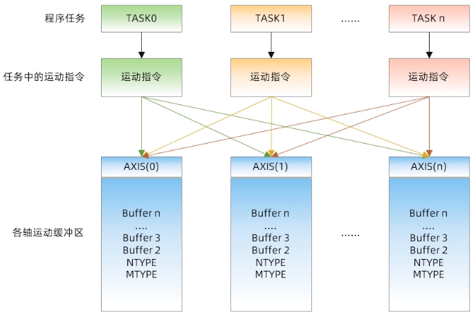

在运行运动指令时,控制器提供了一个缓冲区来保存进入运动缓冲的运动缓冲队列。运动指令存到运动缓冲区,在缓冲区里取出指令再执行,省略了程序扫描的时间,大大提升了实时性,同时也使得程序能正常向下扫描,不会堵塞。
ZMotion运动控制器具有多级的运动缓冲,并且遵循先进先出原则。当运动缓冲开启的时候,程序在扫描识别到程序任务的第一条运动指令时,将运动指令分配到指定轴的运动缓冲区,电机开始运动,此时程序继续向下扫描到第二条运动指令时,再往运动缓冲区中存,在不断扫描存入运动指令的同时,从运动缓冲区中依次取出运动指令执行。
运动缓冲原理参考下图:
1.MTYPE,NTYPE分别是当前运行的运动指令类型和MTYPE后面的第一条指令类型。
2.任意一段程序的运动指令都可以进入任意轴的运动缓冲区,由轴号指定。
3.每个轴的运动缓冲区都是独立的,互不干扰。

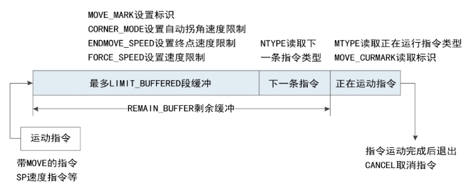

如下图:当运动缓冲区还有空间,运动指令就会进入运动缓冲区。然后可以通过MOVE_MARK设置标识,表示下一条要调用的运动指令的MARK标号,这个标号会和运动指令一起写入运动缓冲。等指令执行完成后,则退出运动缓冲区,之前的下一条指令变成正在运动指令,循环往复,直到缓冲区没有指令去执行。
缓冲多条运动指令时,为了判断当前运动执行到哪一条,提供MOVE_MARK运动标号和MOVE_CURMARK当前运动标号指令。
MOVE_MARK运动标号每扫描一条运动指令+1;
MOVE_CURMARK指令为当前运动的标号,提示当前运动到第几条运动指令,所有运动完成后为-1。
当前运动完成后会自动执行运动缓冲区内的下一条运动。运动指令全部执行完后,运动缓冲区为空,或者使用CANCEL/RAPIDSTOP指令清空运动缓冲区。

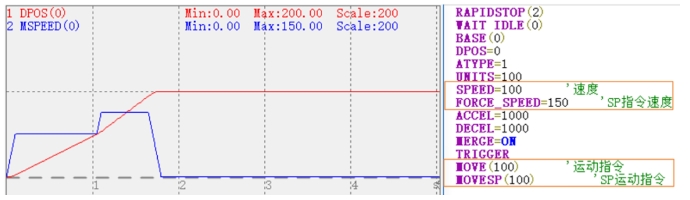

SP指令也属于运动指令,使用SP运动指令(如MOVESP、MOVECIRCSP等直接在运动指令后方加上SP)时,SP速度FORCE_SPEED、ENDMOVE_SPEED和STRATMOVE_SPEED会随SP运动指令写入运动缓存区。
SP运动指令与运动指令的区别:
MOVE(100)的速度是SPEED=100,MOVESP(100)的速度是FORCE_SPEED=200。具体见下图:

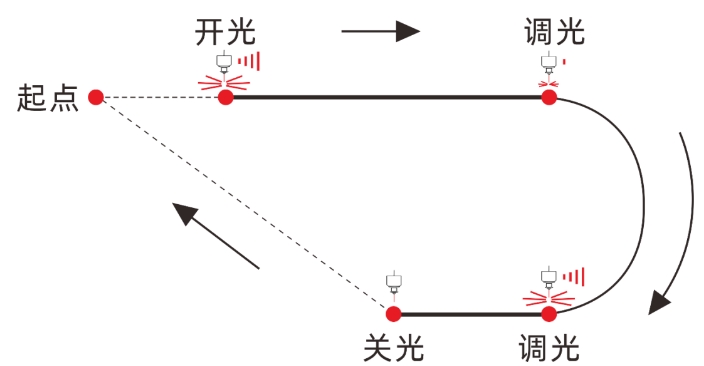

下图为模拟激光加工工艺的轨迹,通过运动缓冲可最大程度保证运动到固定点开光、关光的精确性。
正运动激光控制使能、出光等控制都是通过通用的IO输出指令进行控制。
以开光操作为例:必须等待轴空移到设定的开光位置后才能控制输出口开光,所以必须使用MOVE_OP运动缓冲输出指令而不是使用OP普通输出指令,运动缓冲使得该轴前面其他运动指令执行完毕同时到达开光点才执行开光操作,保证了运动的时序。

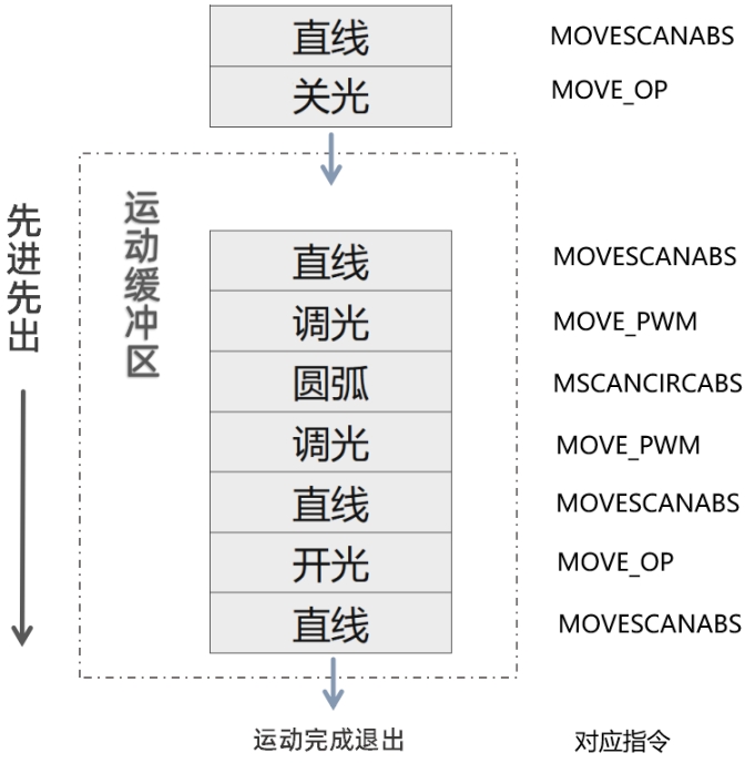

如下图:开始刻蚀图形时,执行空移到起点位置、开光、直线、调光等操作,这些指令都会依次放入运动缓冲区,按照先进先出的顺序执行。
在激光加工应用场景中,采用插补缓冲中控制激光器的方式不仅可以保证运动时序,还可以通过MOVE_PWM或者MOVE_AOUT等运动缓冲指令调节激光器的输出功率控制激光器出光的强弱,从而满足更多的工艺需求和提高加工的效果。

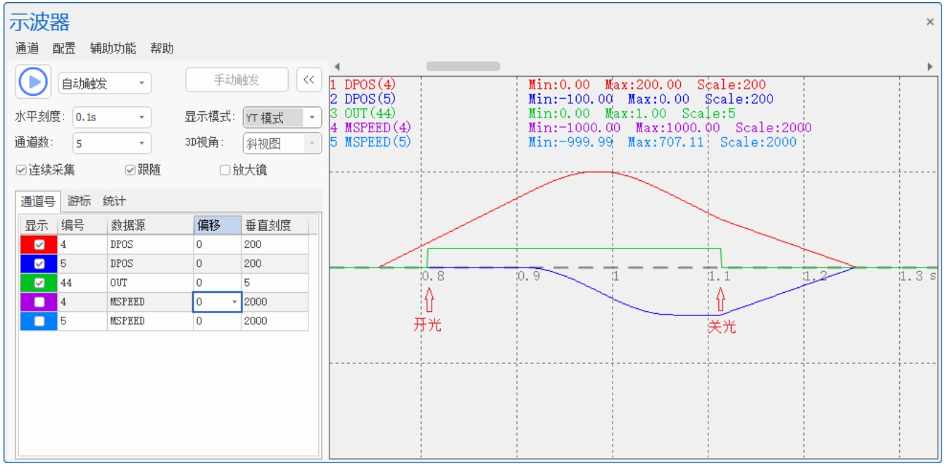

位置及输出波形图
速度及输出波形图
XY模式图

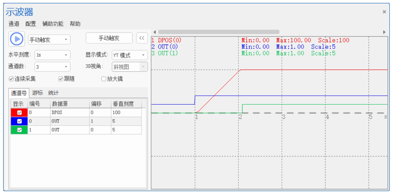

TRIGGER '触发示波器采样
OP(0,3,$0) '关闭输出口0-3
DELAY(1000) '延时
MOVE(100) '直线插补相对距离100
MOVE_OP(1,ON) '运动缓冲中输出
OP(0,ON) '普通输出
例子运行效果:延时1s后,程序扫描到OP指令,输出口0立即执行输出。
MOVE_OP把IO操作指令填入运动缓冲区,所以在运行完MOVE(100)之后,输出口1才输出。

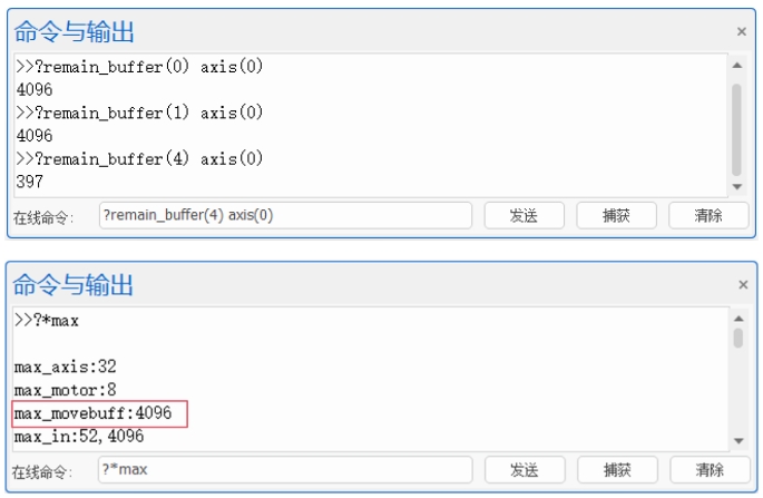

每个轴的运动缓冲空间是有限的,当扫描太多运动指令放入运动缓冲区时,多级运动缓冲区全部被塞满,如果程序继续扫描到更多的运动指令,程序也会被堵塞,直到运动指令依次完成并退出,运动缓冲区有了空位,运动指令才会继续进入运动缓冲区。
例:以ZMC408CE控制器为例,默认为4096个运动缓冲,下图例程中显示该控制器的运动缓冲区最多能存493条圆弧插补指令,下载程序后打印i的值为492,表示当前FOR循环并未执行完,程序堵塞了。
下图中,当从运动缓冲区取出部分运动指令执行之后,缓冲区有了空间,FOR循环继续执行,并存入运动指令到运动缓冲区。指令执行退出运动缓冲区后,只要运动缓冲区的空间足够,新的运动指令则会继续一条一条往运动缓冲区中存入。
每个轴的运动缓冲都是独立的,互不干扰,且缓冲区大小相同,通过指令REMAIN_BUFFER(MTYPE) AXIS(n)查看某个轴的剩余可用缓冲区的个数。
ZMC4系列运动控制器每个轴可支持多达4096段运动缓冲(不同型号的控制器缓冲个数有区别,具体情况参见控制器《用户手册》说明或使用?*max打印查看),可以手动设置LIMIT_BUFFERED运动缓冲限制。

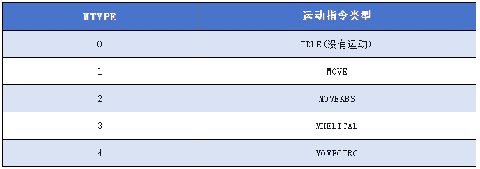

如下表所示:MTYPE为1表示MOVE直线插补指令,MTYPE为2表示MOVEABS直线插补指令(绝对)。MTYPE为3表示MHELICAL螺旋插补指令,MTYPE为4表示MOVECIRC圆弧插补指令。
例如:ZMC408CE控制器,运动缓冲区大小为4096,缓冲区一次性可缓冲的MOVE直线插补指令和MOVECIRC圆弧插补指令个数是不同的。可参考下图:

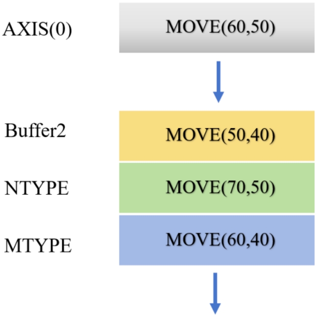

为了让大家更好理解运动缓冲区的概念,本例将轴的运动缓冲区可缓冲运动指令个数限制为3(LIMIT_BUFFERED=3)。LIMIT_BUFFERED的作用是限定运动缓冲个数,不能超过控制器的最大值。(可通过?*max查看控制器运动缓冲个数最大值)
如下例:例子中共有四条MOVE运动指令,但是运动缓冲区最多只能装3条直线插补指令。MOVE(60,40)占用轴0的MTYPE,轴0还能缓冲2个运动指令,轴0剩余缓冲数为0。此时运动缓冲区满,那么在MOVE(60,40)执行完之前MOVE(60,50)是无法进入运动缓冲区的。

MOVE(60,40)     '进入MTYPE,Buffer0
MOVE(70,50)     '进入NTYPE,Buffer1
MOVE(50,40)     'Buffer2
MOVE(60,50)     '缓冲区满,暂不进入
?"轴0当前缓冲指令个数="MOVES_BUFFERED(0)   '结果2
?"轴0剩余缓冲区个数="REMAIN_BUFFER(1) AXIS(0) '结果0
?"轴1剩余缓冲区个数="REMAIN_BUFFER(1) AXIS(1) '结果3
END

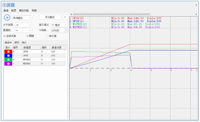

如下图:等MOVE(60,40)运动完成,MOVE(60,50)才能进轴0的运动缓冲区。
插补运动缓冲在主轴轴0里,故轴1的运动缓冲区是没有指令的,轴1剩余缓冲大小为3。每条MOVE指令占用一个缓冲空间。
示波器波形如下:

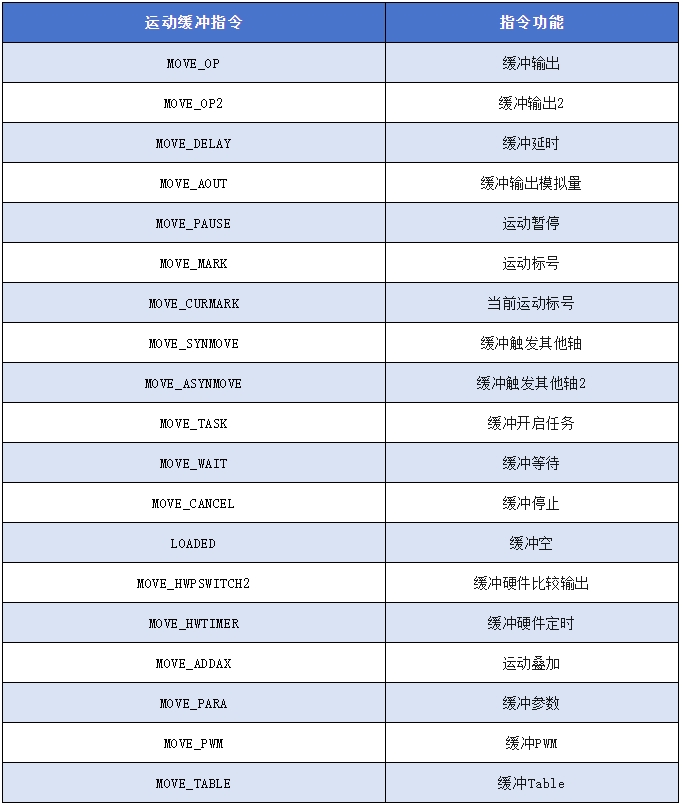

其他运动缓冲指令
下表为部分常见的运动缓冲指令,如需了解更多可参考《RTBasic编程手册》。
