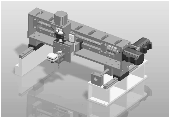

传统点胶机的单龙门平台受限于其结构设计,难以兼顾大跨度运动和高精度定位,在应对大尺寸产品或高精度点胶需求时显得捉襟见肘。

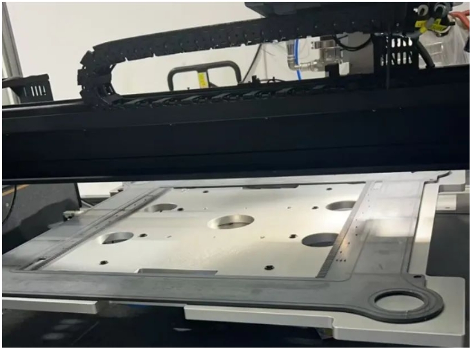

正运动总线双龙门视觉点胶机解决方案:
龙门结构通常由两个电机及其配套机械装置构成。主轴与从轴通过精密协同,确保运动任务的高效执行。尤其适用于高精度加工和大规模生产场景。双电机的配置 增强了系统的冗余性,即使单电机出现故障,设备仍能维持基本运行,提高了系统的可靠性
正运动总线双龙门视觉点胶机采用总线伺服控制,搭配高精度视觉定位系统,实现精准定位与高效点胶。设备通过视觉系统精准识别定位点,并融合CAD导图功能智能生成点胶路径,确保点胶作业精度高、一致性强
龙门式点胶机凭借其超大工作台和广阔的有效行程,能够轻松应对多样化的工艺设计挑战。因此,其配备的运动控制必须具备以下核心优势:
快速响应与整定:迅速响应指令并稳定运行,确保高效生产节奏。
极低误差范围:将运动误差控制在极低范围内,保证点胶精度和一致性。
超高运动精度:实现精准定位和轨迹控制,满足复杂点胶工艺需求。

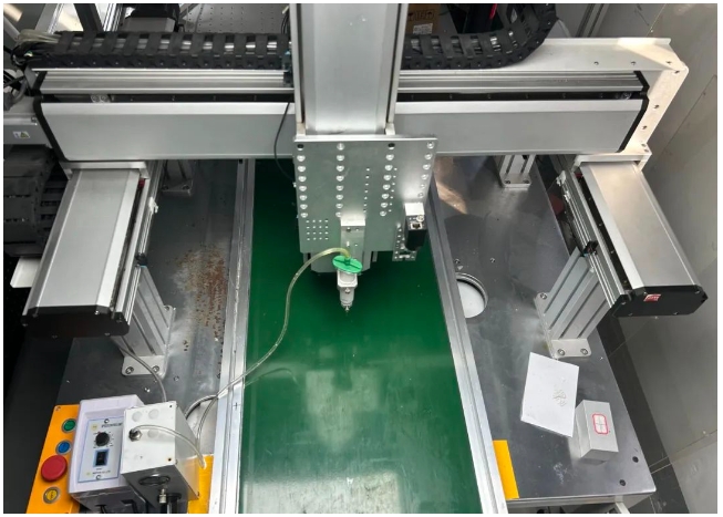

01 机器视觉运动控制一体机在双龙门点胶的解决方案
▲ 双龙门点胶机运行视频 ▲

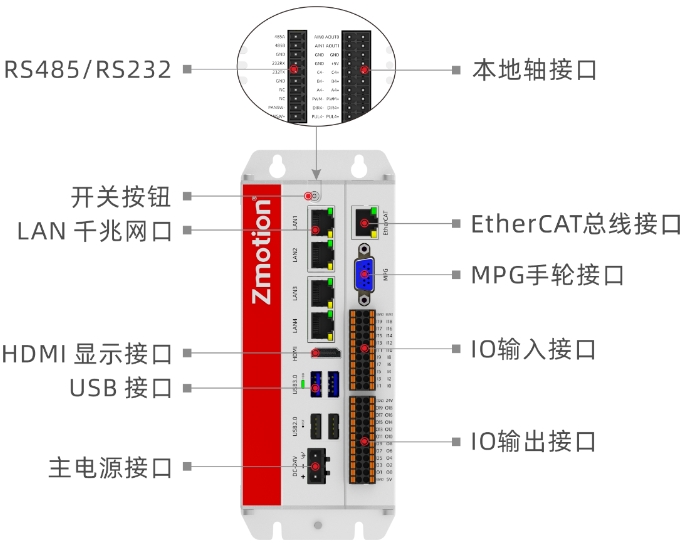

正运动双龙门点胶解决方案设计
  • 24DI接原点、限位等传感器,以及开关信号器等
  • 12DO:高速输出口接工业相机的硬触发输入、 点胶阀和气阀等
  • EtherCAT接口:接EtherCAT总线驱动器,控制龙门主从轴以及其他轴运动
  • RS232通讯接口:接光源控制器
  • EtherNET接口:千兆网口,接Gige面阵相机,实现视觉定位应用

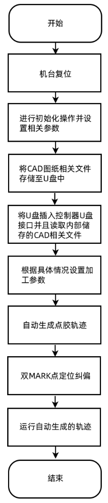

双龙门点胶机工艺流程

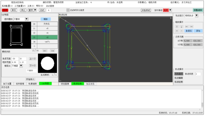

  • 高精度视觉定位:配备高分辨率工业相机,结合便捷的视觉标定和模板创建功能,实现亚像素级视觉定位与检测,确保点胶位置高精度
  • 灵活便捷的示教模式提供手动对点、视觉示教、CAD导图编辑和轨迹图像绘制等多种示教方式,操作简单直观,降低学习成本,满足不同用户的操作习惯

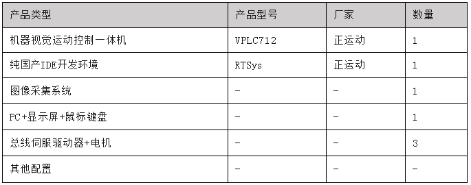

解决方案硬件配置

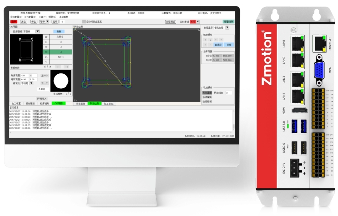

02 高集成机器视觉运动控制一体机VPLC712
正运动技术VPLC712机器视觉运动控制一体机是一款基于x86架构的EtherCAT总线视觉运动控制器,采用一体化设计,将实时机器视觉、运动控制、IO和监控集成于一台多核控制器上,实现多任务并行实时处理自动化设备任务,通过共享内存机制,将PC部分硬件资源通过MotionRT7进行配置,实现核内高速交互,驱动执行器进行对应操作,完成设备整体的控制。
VPLC系列机器视觉运动控制一体机的安装与拆卸过程便捷,占地空间小,还能与其它控制单元部件(如伺服驱动器、传感器、编码器、控制阀等)无缝集成,提供一个完整端到端的视觉运动控制解决方案。
VPLC712机器视觉运动控制一体机,本身最多支持64轴,EtherCAT最小通讯周期可达到500us;板载20数字输入,20数字输出以及4路高速锁存输入;板载2路本地差分脉冲轴、2路AD和2路DA。
