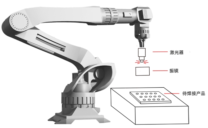

01 激光振镜运动控制器在机械臂激光飞行焊接应用
▲机械臂激光振镜飞行焊接机台示意图▲

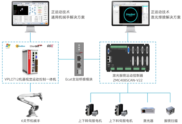

正运动技术机械臂激光振镜飞行焊接硬件方案

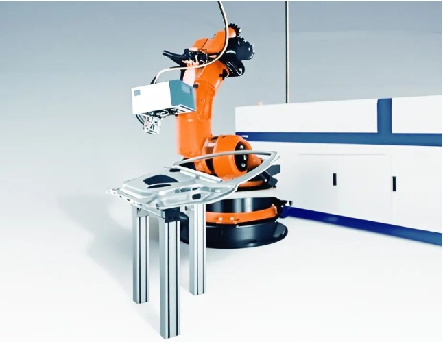

正运动技术机械臂激光振镜飞行焊接应用演示案例

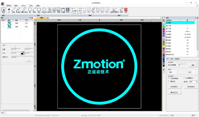

基于正运动控制平台ZLaserMarking激光焊接系统,集成功率波形控制与渐入渐出等工艺功能,实现加工域内激光焊接的高精度定位与高速动态响应输出。
ZLaserMarking激光焊接系统核心功能
  • 扫描振镜高精度校准
通过高精度相机获取激光标刻实际坐标数据,与理论坐标进行比对,实现振镜畸变误差的自动运算与修正。
  • 机械手系统实时协同控制
基于高速EtherCAT总线通信协议,构建振镜控制器与机械手控制器的实时数据通道。通过空间坐标映射,实现机械手世界空间坐标系实时转换为激光器振镜控制器轴的反馈位置。
  • 扫描振镜与机械手同步控制
基于反馈轴同步跟随控制算法,构建振镜扫描-机械手运动的高精度同步机制。通过机械手运动轨迹与振镜扫描路径的叠加,动态调整振镜偏转角度,补偿机械手位置偏移。保障激光束在高速运动过程中维持稳定聚焦,达成三维空间复杂焊缝的精密成形。
  • 激光功率实时控制
根据材料厚度、性质以及焊接速率,实时调整激光功率。保障焊缝熔深和熔宽符合工艺要求。

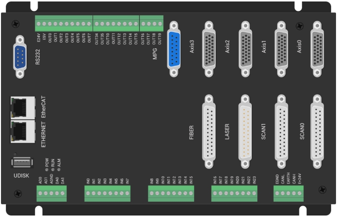

02 开放式激光振镜运动控制器ZMC408SCAN-V22
独立式激光振镜运动控制器ZMC408SCAN-V22,集成激光控制、振镜控制和总线轴/脉冲轴控制,助您实现高效精确的EtherCAT总线运动控制+激光振镜解决方案。
● 可选6-64轴运动控制(脉冲+EtherCAT总线);
● 2路带反馈激光振镜接口、1路LASER和1路FIBER激光电源专用接口;
● 支持一维/二维/三维PSO功能,可做视觉飞拍、精密点胶和激光能量控制;
● 激光振镜控制与运动控制相互融合,可灵活构建多轴联动等方式的激光加工系统;
● 多维位置同步输出PSO,板载24路通用输入和20路通用输出,其中4路高速色标锁存,4路PSO和8路PWM输出。
