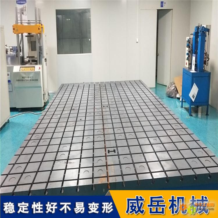

横竖槽铸铁平台的重量偏差检测至关重要,它关系到平台在使用过程中的承重能力和变形风险。为了确保平台在使用时不会因过重的铸铁工件而变形,我们需要进行严格的重量偏差检验。
检验方法:首先,确定平台的公称重量和机械加工余量,这将作为衡量铸件轻重的基准。接着,根据国标GB/T11351-1989《铸件重量公差》规定,铸件重量公差等级分为16级,由MT1至MT16。实际重量应允许在±0.05的范围内波动。
横竖槽平台工作面硬度为HB170-240,经过两次人工处理(人工退火600度-700度和自然时效2-3年)使用该产品的精度稳定,耐磨性能好。
横竖槽平台规格:100mm×100mm—3000mm×6000mm,横竖T型槽平台适用于各种焊接、划线、调试设备,装配设备,检修设备的基础工作平台
横竖槽平台的材质一般为灰口铸铁HT200-300,也可定做球墨铸铁、铸钢等材质,T型槽板工作面硬度为HB170-240,采取传统退火时效处理(600度-650度,恒温4-6小时)除工件的内应力,保证了该产品的精度稳定性和耐磨性能。
在粗加工后和精加工前,应安排低温退火或时效处理工序来除加工应力。
国家规定了横竖槽铸铁平台表面粗糙度的评定参数及其数值。常用的评定参数是轮廓算术平均偏差(ra值),常见加工方法一般能达到的表面粗糙度值。一般来说,表面粗糙度越小,平台的使用性能越好,寿命也越长,但制造成本也会相应增加。粗加工后,应进行热时效处理,除机械加工产生的应力,使平台结构稳定,精度保持性能好。
平台重量偏差:计算铸件公称重量与实测重量的差值占公称重量的百分比,这将帮助我们确定重量公差的大小程度。
