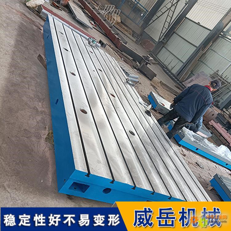

铸铁平台是用于机床,机械,检验测量,检查零件的尺寸,精度,平直度和形位偏差并作 划线.铸铁平台广泛应用在建筑行业、印刷行业、液压设备、建筑行业、铁路机车、仪器生产、电子行业、石油化工、汽车、陶瓷行业、铁路机车、等各个领域。铸铁HT200-300工作面硬度为HB170-240,经过两次人工处理(人工退火600度-700度和自然时效2-3年)使该产品的精度稳定,提高耐磨性能,便于用户使用。焊接平台规格:100*100—3000*6000,(特殊规格根据需方图纸生产加工。(焊接平台)精度:按标准计量检定规程执行,分别为00、0、1、2、3四个等级。
铸铁平台是和平尺、方箱、V型架(铁)、弯板、直角尺、圆柱角尺等工具配合使用。铸铁平台用于机床、机械、检验测量,检查零件的尺寸、精度、平直度、平行度、平面度、垂直度和形位偏差并作 划线。铸铁平台经稳定性处理和去磁后,即进入机加工,分为粗刨、精刨。
