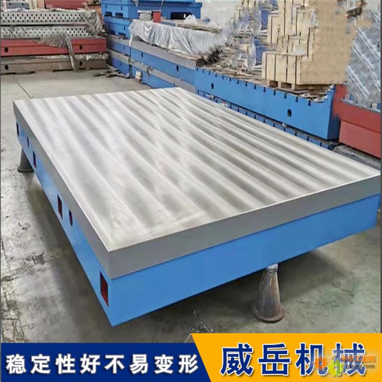

铸铁试验平台在工厂里可是个宝贝,尤其是对于那些需要划线、测量、铆焊和工装工艺的工人来说,简直是不可或缺的工作台。它不仅能做机械试验平台,还能用来检验各种零部件的尺寸和精度。
铸铁试验平台是一种高精度的测量工具,广泛应用于铸造、机械加工、模具制作等领域。它的核心功能包括承载铸件进行精测量、进行检测和试验,以确保产品的质量和精度。通过对铸铁件的物理特性、尺寸公差等方面进行检测,铸铁试验平台能够及时发现铸造过程中出现的缺点或偏差,确保终产品符合设计要求。
铸铁试验平台能够在铸造行业中稳占一席之地,首先要归功于其稳定性和耐用性。铸铁作为材料,具备高的稳定性和抗变形能力。这使得铸铁试验平台在长时间使用过程中,不容易发生形变,能够保持高精度的测量效果。这一点在铸造企业中尤为重要,因为在长时间的生产过程中,任何微小的误差都会影响到终铸件的质量。
设计与结构
铸铁试验平台的设计可是有讲究的,常见的有箱体式、筋板式和其他结构型式。在相对两侧面上,你会看到安装手柄或吊装位置的设置,还有螺纹孔或圆柱孔,方便搬运和安装。
合格证与检验
铸铁试验平台在生产完成后,会经过严格的检定,确保符合标准要求。检定合格后,产品上会有合格证,上面会有标准号和产品序号,确保你可以追踪到产品的来源和质量。
工作面要求
铸铁试验平台的工作面可是关键,不能有砂孔、气孔、裂纹、夹渣、缩松、划痕、碰伤、锈点等问题。铸造表面要清理得干干净净,涂漆也要牢固。特别是0级到3级的铸铁试验平台,工作面上直径小于15mm的砂孔可以用相同材料堵塞,但硬度不能低于周围材料的硬度。
材料与工艺
铸铁试验平台一般采用细密的灰口铸铁或合金等材料制造,工作面硬度在170-250HB之间。工作面通常采用刮削工艺,对于3级铸铁试验平台,表面粗糙度Ra的允许值为5um。
检定与放置
在检定铸铁试验平台时,放置要稳定,避免振动。工厂里常把小铸铁试验平台放在钳工台或桌子上,但这并不牢固。检定人员走动、工具移动都会产生不同的重力,使铸铁试验平台的空间位置发生变化,测量结果就不准确了。所以,检定时好把铸铁试验平台移到牢固稳定的场地上。
测量方式
测量前,要把被测铸铁试验平台擦干净,安置好测量器具和工具。如果需要保持水平位置,用水平仪进行调整。测量时温度不稳定,要等温度稳定后再测量,尽量减少人为误差。
总的来说,铸铁试验平台是个非常实用和重要的工具,正确使用和维护它能大大提高工作效率和测量准确性。希望这篇文章能帮到你,让你的工作更加顺利13231713280
