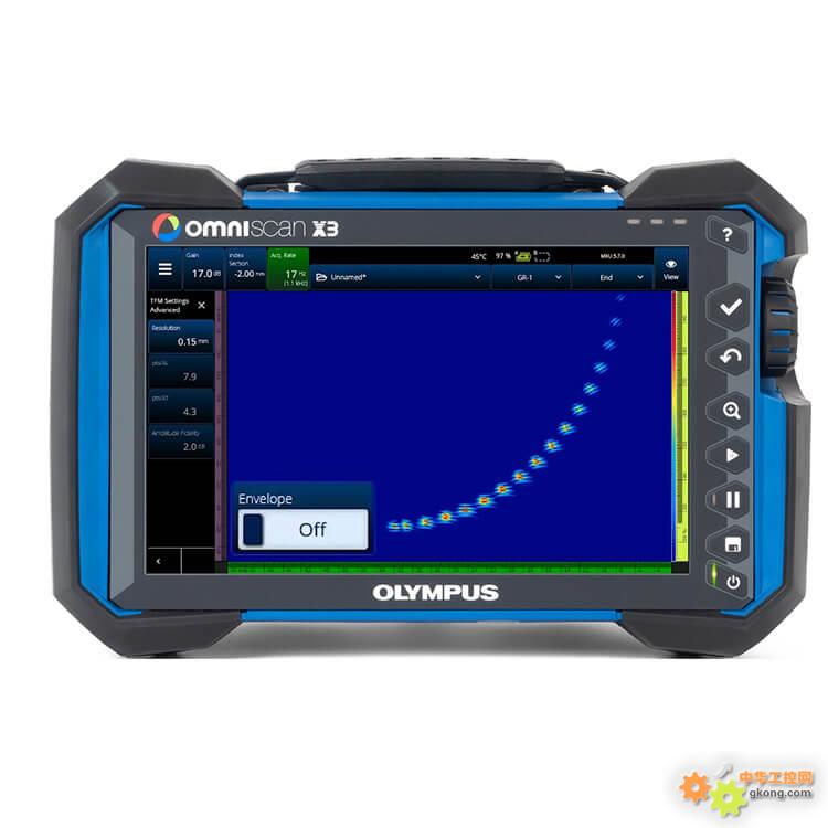

OmniScan X3系列作为工业无损检测领域的产品,集成了先进的全聚焦方式(TFM)和高性能相控阵(PA)技术,为用户提供了一套完整的检测解决方案。该系列产品不仅在硬件性能上实现了突破,在软件功能与用户体验方面也进行了深度优化。
硬件性能升级
OmniScan X3 64型号探伤仪延续了经典的便携式设计,同时搭载了更强大的电子架构。其支持的64晶片相控阵探头可实现128晶片孔径的TFM检测能力,显著提升了对厚壁材料和高衰减性材料的检测效果。相较于传统32通道设备,X3 64在使用5L64-A32探头时,焦点分辨率提升达100%,使相邻缺陷的识别更加精准。新一代电子平台将TFM图像采集速度提升至原有产品的4倍,配合128晶片探头(3.5L128-I4),信噪比改善率达80%。
成像技术应用
全聚焦方式(TFM)技术通过多角度动态聚焦,实现了微小缺陷的高精度检测。配套的声学影响图(AIM)工具采用实时仿真算法,可直观显示声波覆盖范围及灵敏度分布,使扫查路径规划准确率提升60%。新集成的相位相干成像(PCI)技术,在MXU 5.10固件版本中进一步优化了噪声抑制能力,特别适用于复合材料等复杂工况的检测。
智能化工作流程
设备内置的校准系统可在5分钟内完成多组参数校验,效率较传统方法提升3倍。针对不同应用场景提供四款配置型号:
16:64PR基础型:适用于腐蚀监测、管道检测
16:128PR标准型:满足风力叶片、复合材料检测需求
32:128PR增强型:专攻奥氏体焊缝等特殊材质
64:128PR旗舰型:应对高温氢致腐蚀等极端工况
各型号均支持多8个检测组设置,其中TFM模式可同时运行4组,配合双晶探头自动配置功能,使检测准备时间缩短40%。
