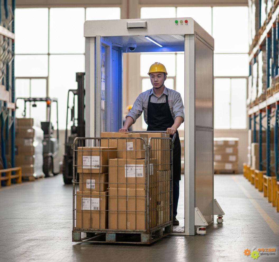

在仓储应用中,斯科信息长期专注于RFID识别技术的精确控制与批量识别优化,尤其在RFID通道机系统集成方面积累了丰富经验。
以某电子元件仓库为例:该客户原有通道机存在漏读与串读问题,无法满足推笼车出入库的需求。斯科信息在现场重新设计了天线阵列,将识别区域限定在80厘米内,并通过算法优化实现在金属货物密集情况下的精准识别
结果显示:满笼车识别率达99.8%,整批货出入通道仅需3秒完成记录,自动上传ERP系统。客户反馈盘点效率提升约70%,再未出现货物跨区域误判问题。
