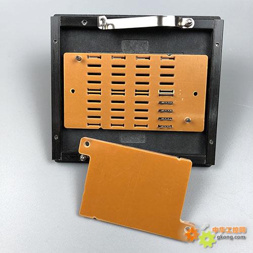

1. 尺寸小、轻薄或柔软的PCB板典型产品:
智能手机主板
TWS蓝牙耳机主板
智能手表/手环主板
无人机飞控板
便携式医疗设备PCB(如助听器、血糖仪)
为何需要:
这类PCB板尺寸太小,无法直接在回流焊炉的宽大传送带上稳定传输,极易卡板或掉落。
板材薄(如0.8mm以下)或为柔性板(FPC),在回流焊的高温(可达260-265°C)下非常容易受热变形、弯曲。治具提供刚性支撑,确保其在整个焊接过程中保持平整。

总结您可以通过以下几点快速判断一个产品是否需要耐高温过炉治具:
看尺寸:如果PCB小到一只手不好拿,基本就需要。
看厚度:如果PCB薄到可以轻松掰弯,就必须需要。
看材质:如果是柔软的FPC软板,需要。
看结构:如果两面都有高大的元件,就需要。
看特殊部位:如果有需要保护的金手指或连接器,就需要。
看生产形式:如果是拼板,通常就需要。
总而言之,耐高温过炉治具是解决PCB在回流焊过程中遇到的物理强度、结构稳定性和热管理等问题的关键工具。在现代电子制造朝着更小、更薄、更复杂方向发展的今天,它的应用已经变得无处不在。
