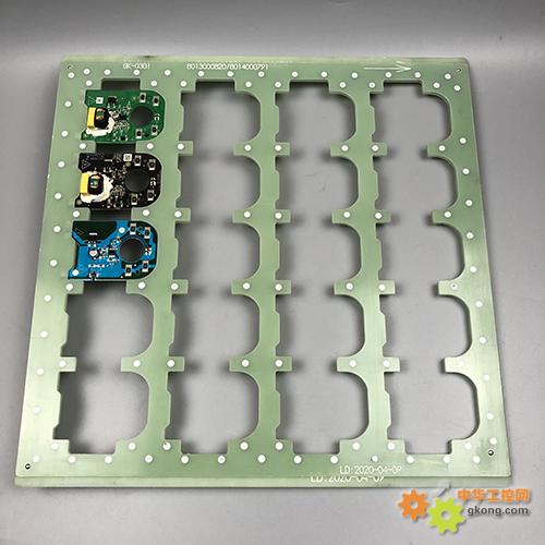

三防漆(防潮、防盐雾、防霉)喷涂治具用于保护PCBA,防止环境因素导致电路腐蚀或短路。万用治具需适配多种PCB尺寸,同时确保喷涂均匀、遮蔽到位,并便于清洗和维护。
1. 核心功能需求遮蔽保护:遮挡不需喷涂的区域(如连接器、测试点)。
快速换线:适配不同尺寸/形状的PCB,减少换型时间。
耐化学腐蚀:抵抗三防漆(丙烯酸、聚氨酯、硅胶等)的侵蚀。
易清洗:治具表面不残留涂料,支持反复使用。
防静电:避免喷涂过程中静电吸附灰尘。
2. 材料选择材料特性适用场景合成石(耐化学型)耐溶剂、易加工、防静电,适合高精度遮蔽高精度三防漆喷涂(如汽车电子)铝合金(+特氟龙涂层)轻量化、高刚性,涂层防粘漆需快速散热的自动化产线POM(赛钢)耐磨、耐化学腐蚀,成本低低成本手动喷涂治具硅胶/橡胶垫柔性密封,用于保护金手指、连接器等精密区域辅助遮蔽,防止漆液渗透3. 关键设计要点(1)结构设计模块化遮蔽系统
可调挡板:通过滑轨或磁吸设计,灵活适应不同PCB尺寸。
定制遮罩:针对特定元件(如插座、按钮)设计仿形遮蔽块。
定位系统
硬质定位销(不锈钢/陶瓷)确保PCB位置(±0.1mm)。
真空吸附(可选):固定薄型PCB,防止喷涂气流导致位移。
喷涂导向设计
导流槽:引导多余漆液流向收集区,减少污染。
倾斜支架(可选):优化喷涂角度,提升覆盖率。
(2)耐化学与易清洁设计表面处理:
特氟龙(PTFE)涂层:防止三防漆粘附,便于擦拭清洁。
防静电喷涂:表面电阻10?~10?Ω,避免灰尘吸附。
快拆结构:治具可分解清洗,避免涂料固化堆积。
(3)人机工程优化轻量化:铝合金或合成石框架,重量<2kg(手动操作友好)。
标识标记:喷涂区域/非喷涂区用颜色区分,减少操作失误。
