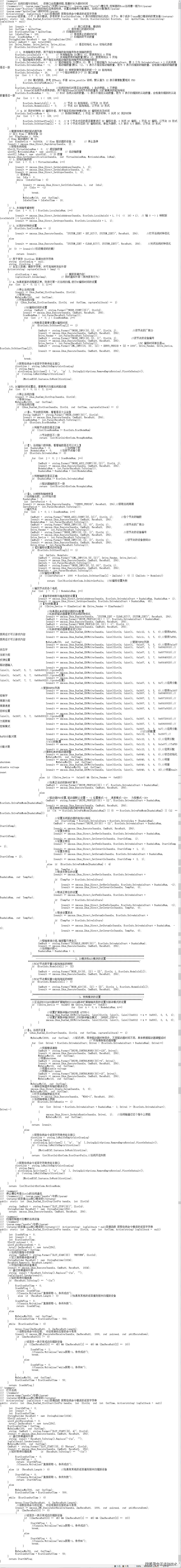

03 PC纯上位机总线初始流程
总线初始化代码:
