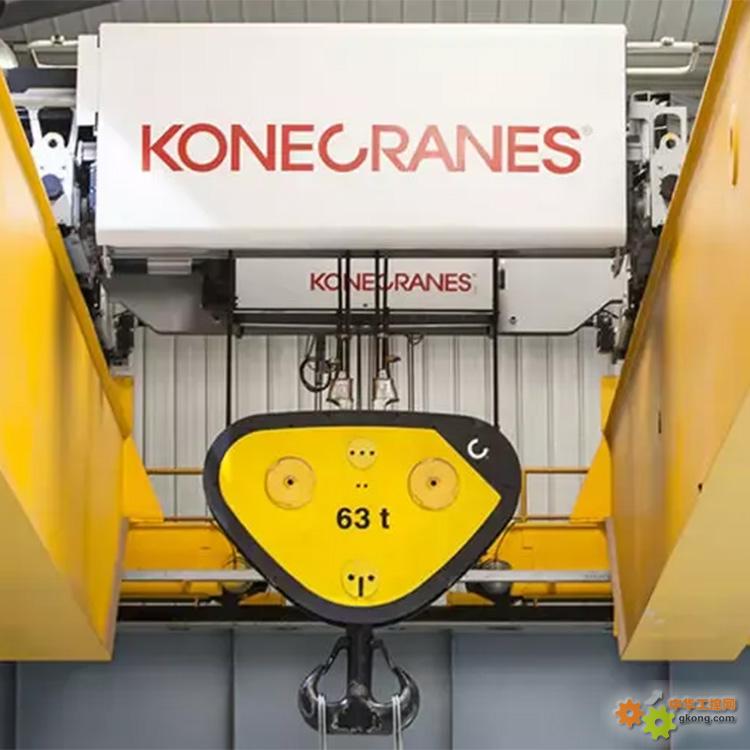

EXCXT防爆钢丝绳电动葫芦:专为重型起重任务设 计,额定载荷最高可达80吨,起升高度可达98.5米。其创新的机械配置能有效防止火花产生,配合IP65/IP66的高防护等级,是化工、石油、木材加工等行业的理想之选。
