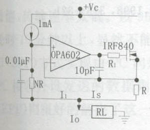

  由于测试量程要达100毫欧、分辨率要小于0.1毫欧,所以A/D转换器的二进制编码数至少要达到1000个,相当于10位的A/D转换器。考虑到噪声的影响以及A/D转换器的差分非线性DNL、积分非线性NL和量化误差LSB,选择16位的串行接口A/D转换器ADS7809。设定其输入量程为10V,则分辨率为0.1525mV。当被测量的电阻最大值为100毫欧,恒流源电流为1A时,被测电阻上的压降为0.1V。为提高测试的精度,将此信号放大100倍达到10V,则理论上0.1毫欧的电阻可产生10mV的电压降,A/D转换后的读数可达65LSB,可充分保证测量的精度。
图3 精密扩展恒流源电路

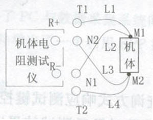

  难以消除的误差是随机误差,来自于测试线路与机上连接点的随机接触电阻。每次测量时,拧紧测试线的力度不同、接触表面的清洁度不同,其接触电阻完全是随机的,变化范围可达几个毫欧。为此采用如图4所示的测试连接电路予以消除。
图4 消除随机误差的测试连接图
测试原理是四线测试法。选择L1~L4四根导线为相同导线电阻的镀银导线。M1、M2为机上测试连接点。在同一个测试点上拧紧两根测试线,L1和L2,L3和L4。导线的另一端接至测试接线盒的接触电阻小于0.05毫欧的φ6镀金接线柱。采用手动连接活动镀金接线片的办法,构成三种测试状态:R+接T1、R—接N1,测量出L1、L2及接触点M1的接触电阻;R+接N2、R—接T2,测量出L3、L4及接触点M2的接触电阻。将这两个电阻值取平均值作为测试线路的系统误差。最后测出R+接N2、R—接N1的电阻值,减去上述测得的测试线路系统误差,即得到机体电阻值。
