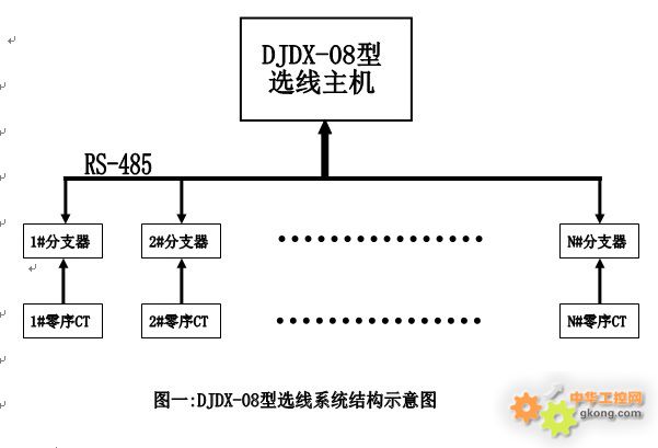

  五、基本结构及核心元件
  本系统采用上下位机构成的分布式结构,整个系统包括主机、数据采集分支器、高精度零序电流互感器三部分。通常,一个变电站只需一台选线主机和若干台信号采集分支器以及若干台零序电流互感器组成一个完整的分布式接地选线系统。系统结构如图1所示。
  1.选线主机
  选线主机是整个系统的指挥控制中心。它主要完成以下任务:四段相电压的监测,一旦发生接地故障立即进入故障分析
处理程序;故障分析处理程序:主机读取各数据采集分支器传来的数据,采用模糊理论的方法对数据进行分析,得出正确的
选项结果;管理好人机接口:包括按键的处理、液晶显示画面的处理、打印机的管理等;通讯处理任务:包括与各数据采集分支器的通讯处理和与外部接口的通讯处理;为了实时并行处理,以上多任务嵌入了RTX_51实时操作系统,以保证各任务之间的协调配合。选线主机可同时管理接入户内式分支器30只,户外式分支器90只;所有分支器与主机间的数据通讯都并联在同一根4芯电缆线上,零序电流互感器套装在被测高压线上,分支器的跳闸继电器输出接口可与高压开关的跳闸回路连接,4段母线PT的二次电压回路与主机的PT接线端子连接,中文显示的液晶屏、打印机、7个按键在前面板上,RS485通讯接口和继电器的无源接点输出可与电力综合自动化微机保护联接。
  2.数据采集分支器
  每只数据采集分支器都有一个单片机(工业级小电脑),其作用是对来自于零序电流互感器的信号进行预处理,正常情况下其对各分支的零序信号进行检测并保持对数据缓存区数据的刷新,而故障状态时则对故障信息进行预处理,处理完的信息再送选线主机,从而大大减轻了主机负担,提高了选线的时效性。
  3.高精度零序电流互感器
  为了更好地保证选线效果,我们自行研发了高精度的LXMZ-10型母线式零序电流互感器和LXMZ-10W型户外母线式零序电流互感器。由于互感器的不平衡电流非常小,且灵敏度又很高,可使保护、选线装置的可靠性大大提高。
