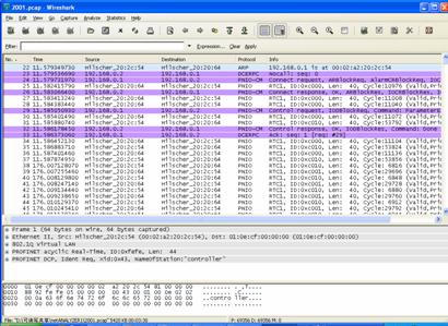

    通过上述操作,成功抓取PROFINET报文共计5124KB,利用wireshark软件打开所抓取的报文如图5所示。
图5. netANALYZER抓取的报文信息

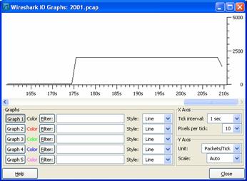

    通过Wireshark中IO Graphs进行数据统计的分析,选择数据显示的不同方式,如图6所示。
图6. netANALYZER抓取的报文分析
    分析所抓取的报文,抓取报文的时间为176.007-210.662S,即34.655S,数据报文总数为69318条,其中每条报文的长度为64Bytes,计算可得PROFINET在上述环境下的通讯速度为1MB/S。
    通过报文的显示颜色可发现无错误报文信息,说明通讯数据的准确性非常高,如果有外部IO信息,也可同时分析出。
    根据图6,图上每个时间段内报文数量比较均匀,时间段内报文数线条光滑,说明所循环的PROFINET的报文信息时间抖动小,从而说明实时以太网硬件的通讯性能良好,另外,如果数据量非常大,可以通过更为精确的分析软件进行研究分析时间抖动的幅度。

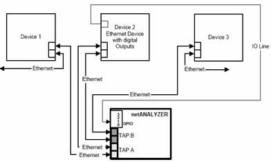

本文在深入分析实时以太网优势和发展趋势的基础上,提出了实时以太网设备性能参数的测试问题,在详细剖析赫优讯netANALYZER实时以太网网络分析仪后,选择PROFINET协议进行测试,通过搭建PROFINET网络测试平台,对PROFINET的报文抓取进行深入探讨,通过免费以太网报文分析软件Wireshark进行分析。另外如果用户需要对实时以太网的网络延时进行分析,需要对时间抖动进行更加深入的分析,用户可自行搭建平台如图7所示(赫优讯可提供帮助)。netANALYZER网络分析仪可对包括EtherCAT,EtherNet/IP,Powerlink,PROFINET和SERCOS III等各种实时以太网协议进行分析,是实时以太网产品研发和使用过程中不可缺少的工具,是工程师的得力助手。
图7. netANALYZER硬件连接图
