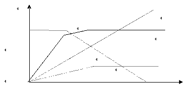

的,其抗震性是非常差的。因为,在管道中介质的流量越小,其产生的探头升力也就越小,其力值与流量值的平方成正比,而管道中振动所产生的力却往往是很大的,很容易影响干扰正常的涡街信号。下面我们给出一般模拟式涡街放大板的幅频示意图。
从上图中我们可以看到传统模拟放大电路的频谱一般可分为三段:一是快速衰减带,衰减速率60DB/每十倍频程;二是慢速衰减带,衰减速率20DB/每十倍频程;三是线性平坦区。其工作流程描述为,低频小信号受快速衰减带的高通滤波作用信号快速衰减,将干扰信号滤除。随着频率(流速)的提高进入了慢速衰减带,此段中信号的幅值与流速成正比,频率信号可以很方便地被检出。当频率(流速)达到一定值后进入了电路的线性平坦区,此时,信号的幅值与流速无关,抗振性达到最佳,这是我们最理想的涡街信号处理方式。
但是,由于涡街信号存在着低频寄生振荡信号(有研究表明此寄生振荡信号为正常振动频率的1/5~1/10)。故而,当流量达到一定流速后,电路中的两段高通滤波作用消失后,低频寄生振荡信号在电路线性平坦区初始频率的5~10倍处(甚至更小)开始产生作用,即线性平坦区不是无限延伸的,是有一定范围的。这也就是传统模拟涡街放大板量程比不能太大、并且存在着抗振性与量程比相互影响相互制约的主要原因,
怎么解决这个问题呢?数字信号处理(DSP)为我们提供了很好地解决方法。
在数字式涡街放大板中,我们可以将平坦区做的非常宽,将快速衰减带的频率做的非常低,这样数字式涡街放大板从原理上就具有了很高的抗振能力和很宽的量程比。
