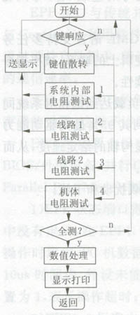

如图5所示,单片机采用查询方式响应测试键控。用4个键对应四个测试状态,且及时显示测试结果以便于操作者判断。程序判断四个电阻测试完后,自动修正各种误差,显示并打印出所测得的机体电阻值,并附带其他信息,以便于保存和验证。
图5 键控流程图
