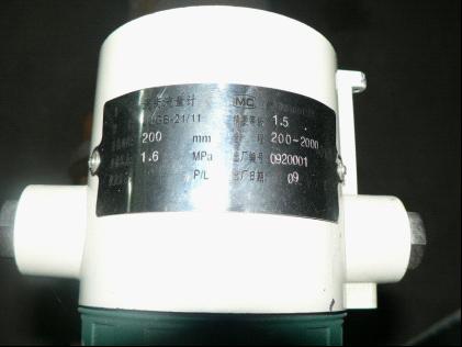

本公司涡街流量计是一种应力式涡街流量计,其设计融合了长期的经验,具有优越的性能。其理论依据为基于卡门涡街原理研制的一种具有国际先进水平的涡街流量计,适用于测量过热蒸汽、饱和蒸汽、压缩空气和一般气体及液体的体积流量和质量流量的测量。
本公司200mm口径的涡街流量计
