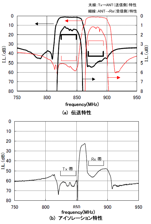

    举例来说,图1所示的是BAND5(800MHz )收发双工器(产品尺寸2.5×2.0×0.6mm)的传输特性以及隔离度。一般的隔离度和过滤性的损耗是相互制约的关系,但本产品对于Tx频段能实现60dB的高隔离度,同时使Rx损耗维持在1.8dB。
图1:W-CDMA BAND5(800MHz)收发双工器的电特性
品名:SAYEV836MAC0F00

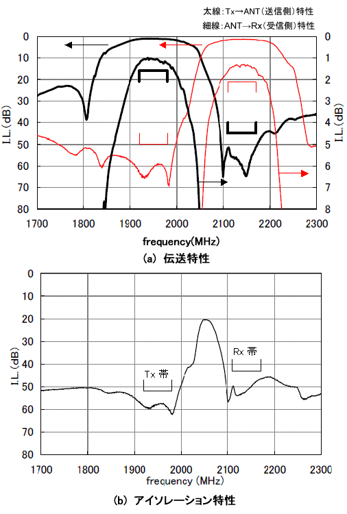

    第二个例子,以图2的BAND1(2GHz)收发双工器(产品尺寸3.0×2.5×1.1mm)的特性为例。将特殊的设计技术引入到表面波难以实现低损耗的BAND1(2GHz)中来,在得到实际使用所需的隔离度的同时,还能实现Tx损耗1.4dB 和Rx损耗1.8dB这样杰出的低损耗特性。一直以来,介质收发双工器在BAND1(2GHz)频带曾一度占据了主流的地位,而目前表面波做到了不亚于它的损耗值。由此,表面波收发双工器替代了介质收发双工器成为了当今主流。
图2:W-CDMA BAND1(2GHz)收发双工器的电特性
品名:SAYZY1G95EA0B00

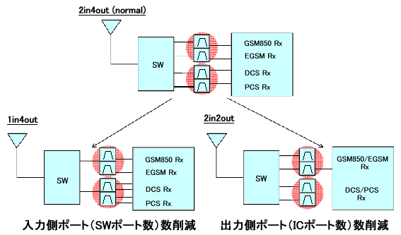

    在手机的高频率无线通信电路中使用的表面波滤波器,分为CDMA收发用的级间滤波器和GSM用的TOP滤波器等。村田的滤波器不仅具有低损耗和高抑制度的电特性,还由小型、薄型的各种产品尺寸构成了丰富的商品线,可以对应各种电路设计的需求。例如, 在多频段发展的高频无线通信电路中,为了减小电路基板上的贴装面积,将两个频带的单滤波器(产品尺寸1.35×1.05×0.5mm)合二为一,制造出了双滤波器(产品尺寸1.8×1.35×0.5mm)。此外还运用特殊的技术制造许多独特的商品,如将双层滤波器的输入端合并为一个的1in4out产品,以及将平衡器的输出端合并为一的2in2out产品等。通过共用输入端可以节省原本用于分频的开关(SW)。同时,共用平衡输出端可以使连接滤波器的高频IC的端口数目减少(图3)。这是在表面波滤波器的设计中通过调整阻抗和相位等方法,从而使差分端口实现共用。这些滤波器可以在多频带化发展的高频无线电路中,为外围电路的简化及电路整体的小型化做出贡献。今后村田制作所将继续致力于研发更小型化和高性能化,同时又具有输入端以及输出端共用功能的单滤波器、双滤波器产品。
图3:双层滤波器的输入/出端口结构举例

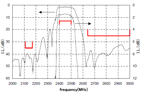

以图4的Wi-Fi用TOP滤波器(产品尺寸1.35×1.05×0.5mm)的电特性为例。Wi-Fi频带(2.5GHz)的低频区域有手机的BAND1(2GHz)接收频带,为了防止两者互相干扰,需要对Band2 接收频段有较大的衰减特性。为此,就要用到普遍运用在级间滤波器上的高衰减设计方法。为使Wi-Fi用TOP滤波器能够同时接收和发送,滤波器必须承受较高的发射功率,但传统的的设计方法很难实现。村田制作所导入了特殊的高功率承受性、高衰减设计技术,实现了高功率承受性(24dBm)的同时,又能拥有杰出的低损耗和高衰减特性。今后村田还将进一步发展这一设计技术,研究制造用于高速通信的MIMO用TOP滤波器产品。
图4:Wi-Fi用TOP滤波器的电特性
品名:SAFEA2G45AC0F00
