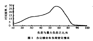

  设计冷负荷是选择设备的主要依据,所以正确地计算建筑冷负荷对整个系统的设计十分重要。公共和民用建筑空调系统的负荷主要来自围护结构传热 ( 包括太阳辐射 ) 和新风负荷。传统的教科书及设计手册中给出的空调负荷计算方法,不论是计算围护结构的墙壁或门窗负荷,其结果均是针对某一具体房间而言,而空调系统设备容量依据的是整个建筑物的冷负荷。由于各房间朝向、位置、功能及其内部热源等情况的不同造成的最大冷负荷出现的时间并不相同。因此建筑物冷负荷的最大值应为每个房间逐时负荷叠加的最大值,而不是简单地将每个房间的最大冷负荷进行叠加。空调系统负荷是随室外气象条件而变化的,一年春夏秋冬四季中负荷有很大的不同,波动很大,在全年出现峰值负荷的时间很少。有资料表明,办公楼全年负荷的时间频率 ( 某负荷出现时间与总时间之比 ) 如图 1 所示:
  从图 1 中可以看出,全年负荷大多集中于最大负荷的 50 %~ 70 %之间, 而且当负荷大于总负荷的 50 %时,一般需开冷机,其余时间可用新风抵消冷负荷。因此设计时考虑全年负荷变化对冷机及其他设备进行大小搭配选择, 以便在室内冷负荷较小时开启小型设备,而在冷负荷较大时再开启大型设备,尽量避免冷机及其他设备在低负荷率的情况下运行,其单位制冷量的耗电量会增加,因此适当选择冷机型号,保证高效率运行,也可减少系统能耗,达到节能的目的。
  很多工程设计中主机往往选择一样型号的机组,虽然系统配置较简单、控制简便,但机组全年 60 %以上的时间在 50 % -70 %负荷状况下运行,造成系统调节不够灵活,负荷低峰时大马拉小车,形成大流量小温差,低效运行的状况,是对能耗的极大浪费。选择大小冷机组合,大小机组配置不同大小的冷水泵、冷却水泵及冷却塔,水系统设计及控制可能较为复杂;但在工程设计中,设计者不能一味追求系统配置的简单而摒弃节能的原则。

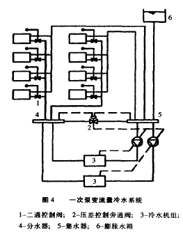

  为了较好实现节能目标,考虑空调水系统设计为变流量系统。在空调末端设二通阀,依据室内恒温器的信号或送风温度信号,控制二通阀门的开度,改变用户 ( 负荷侧 ) 的水流量达到变流量的目的。但在冷源侧,通过冷水机组蒸发器的水流量是不能低于所需水量的额定值的,否则导致冷水温度过低,甚至有结冰危险,所以在供回水干管之间须设置带调节阀的旁通管以保证通过冷水机组蒸发器的水流量的恒定 一次泵变流量系统冷源侧常采用多台冷水机组和多台冷水泵 ( 每台冷水泵对应 1 台冷水机组 ) 的方式。此时,每台水泵水流量不变,冷水泵和相应的冷水机组进行台数控制,以使冷水机组在部分负荷下进行节能运行,其系统如图 4 所示。
  对于一次泵变流量系统台数控制方法,很多资料上介绍为压差旁通控制水泵再联锁冷水机组,压差控制即定压控制,根据设定供回水压差上下限来控制水泵的减增。这一传统的控制模式只适用于具有陡降型特性曲线的水泵,这时减泵运行时也存在水泵低效运转的问题。如今,由于水泵制造技术的提高,水泵在最高效率附近的特性曲线大多为平坦型。平坦型特性曲线水泵对管道压力变化反应迟钝,影响调节质量。多台水泵并联工作,情况更为严重。因此,压差控制就难以满足要求。针对这一情况,出现流量控制法。
  而一次泵变流量系统的负荷控制法是较为成熟的控制模式,冷水机组与一次水泵是分别控制的。冷水机组负荷控制原理是: 在一次泵的供水干管上安装一个流量检测器,在供回水干管上各安装一个温度检测器,通过测得一次泵环路的供回水温差与供水流量而计算出需冷量。当末端冷量减少时,一次泵环路供回水间的温差随需冷量的减少而减少,经热量计算器计算减少的冷量为 l 台冷水机组的容量时,即停开 1 台冷水机组。反之,当末端需冷量增加,系统所增加的冷量为 1 台冷水机组的容量时, 即开启 l 台冷水机组。此时,与之对应的水泵必须提前运转,即冷水机组必须有水流过才能启动。
  一次水泵的台数控制则采用流量控制法。其控制原理是:供水总管上流量检测器测得的实际水量,通过变送器将流母信号变成脉冲信号送到台数控制器,控制器按各台水泵预设定的流量范围和变送器送来的信号进行比较,如果实际用水量小于 1 台水泵的容量时,则停止 1 台水泵运行;当实际用水量增加时,水泵的加泵过程与此相反。为了保证一次泵流量和冷水机水量恒定,采用负荷控制时,要求在一次泵供回水干管问设置带调节阀的旁通管,并采用固定供回水压差的方法。此处的压差控制只是通过供回水压差调节旁通阀的开启度以控制旁通水量,并不能直接控制水泵的停启。当然,亦可采集旁通水量大小信号来实现水泵的流量台数控制。
  一次泵台数控制变流量水系统较为简单,选择多台冷水机组可满足全年空调冷负荷的变化要求,又能达到节能运行的目的;且能大幅度减少每台水泵的运行时间,延长使用寿命。只是机组和水泵台数较多,增加机房面积和初投资,对于温控二通阀及旁通控制装置也有很高质量要求,确保系统运行时能够有效动作。
