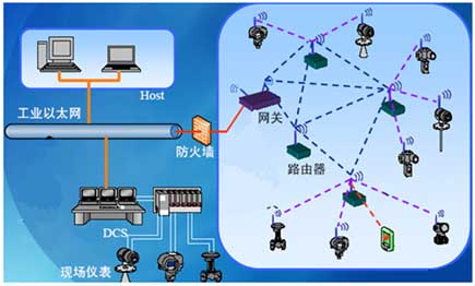

图1是一个典型的工业用无线传感器网络示意图,核心部分是低功耗的传感器节点(可以使用电池长期供电、太阳能电池供电,或风能、机械振动发电等),网络路由器 (具有网状网络路由功能)和无线网关(将信息传输到工业以太网和控制中心,或者传输通过互联网联网)。
图1 典型的工业用无线传感器网络

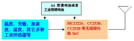

图2是一个典型的工业无线传感器网络节点硬件结构示意图。
图2 工业无线传感器网络节点示意图

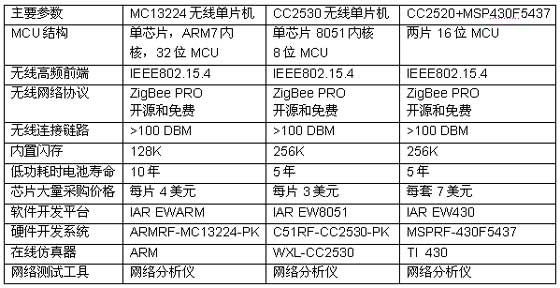

目前TI公司和FREESCALE公司推出的3套最新无线单片机解决方案:MC13224, CC2530, MSP430F5437+CC2520, 都是很好的SoC 微控制器解决方案(见表1) ,这些方案的特点是,高度集成化设计,微处理器和无线收发部分在同一芯片内部,需要电路板面积小于2平方厘米,外围只小于很少零件,就有很强抗干扰能力。工业无线传感器网络的网关,路由器和传感器节点,都可以使用同一微处理器来设计。
采用上述方案,在保证系统可靠性的前提下,最大的特点是经济和方便,因为无线单片机芯片价格很低,甚至已经低于许多类型普通单片机,设计者可以放手进行设计和调试,不必担心芯片损坏等。另外目前国内嵌入式设计的知识已经相当普及,设计工业用无线传感器网络网关,路由器,节点和设计我们熟悉的普通单片机系统,核心技术没有什么不同,而且IAR编译,调试系统是目前世界是最强大的商业化嵌入式C语言软件设计工具,配合成都无线龙通讯提供的无线单片机开发平台,样板工程设计,JTAG在线仿真器,你可以精确的将故障定位到每一行指令,将无线组网和通讯,实现慢动作式的重放,并随时捕获空中无线数据包装。整个无线通讯软件硬件设计的过程,在这些高级调试开发工具的帮助下,完全透明化,可控制化,使你像开发你的其它单片机系统一样,快捷容易的完成设计任务。
