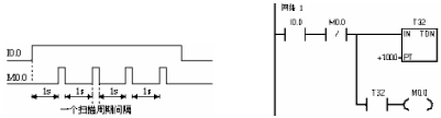

PLC编程中,经常要求能够维持一个扫描周期时间的定时脉冲信号,如图所示。由于不同分辨率的定时器,其计时当前值和状态标志位的刷新变化不同,很容易造成编程的错误,有时调试现场的条件所限,明知是定时器的原因,而又无法做出判断。这样,就需要一个适用于不同分辨率的定时脉冲信号程序,如图所示。
图 定时脉冲标准程序
图所示的程序,虽然非常简单,但它完全适应1ms、10ms、100ms等不同分辨率的定时器,确保M0.0能够在1s的时间后产生一个能够维持一个扫描周期间的脉冲信号,是一个通用的标准的定时脉冲信号程序
