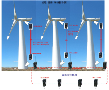

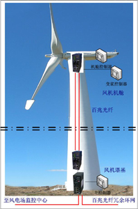

    1、风机内部控制通信部分
    主要是指风机机舱与塔基之间设备的通信,负责监控以下数据:1、电力参数包括电网三相电压、发电机输出的三相电流、电网频率、发电机功率因数等;2、风力参数:风速、风向;3、风力发电机组状态参数:发电机转速和风轮转速、温度(发电机、控制器、轴承、增速器油温等)、电缆扭转、机械刹车状况、机舱振动、油位;4、反馈信号:回收叶间扰流器、松开机械刹车、松开偏航制动器、发电机脱网及脱网后转速降落信号等。
    目前风机内部控制通信是通过风机机舱与塔基之间的二对光纤收发器来实现的,会带来安装和维护的不便。为此北京欧迈特公司特别推出一款OMATE6100工业以太网交换机,只需一对设备很好解决了此类问题。该设备多个业务电口支持VLAN划分,可以有效隔离广播域,为风机内部控制通信提供安全可靠的业务隔离传输;同时电源输入冗余、基于端口聚合的二对光口互为冗余,从而进一步提高了风机内部通信的可靠性!
    风机机舱配置一台OMATE6100为机舱内的变浆控制器、机舱控制器等设备提供接入,通过控制器来采集风速传感器、风向传感器、双馈变频器、偏航变频器、变浆变频器等设备的数据。同时风机塔基配置一台相同的OMATE6100,通过二对互为冗余光口与机舱的OMATE6100可靠连接,然后接入塔基内的环网交换机OMATE6300,后者为塔基内的主控制器、工控机等设备提供接入,同时负责与集中控制室的通信。
    2、风机与风机间或风机与控制中心的网络通信部分
    风机间通信网络采用以就地监控中心为汇聚点的互联百兆光纤环网。采用OMATE6300系列工业以太网交换机(基于OE-RING快速环网冗余技术)构建,能有效保障网络的安全性、可靠性、稳定性,以及网络通信的无扰动切换,切换时间小于30ms(网络自愈时间)。
    风机塔基内的环网交换机OMATE6300(提供6个10/100M电口,2个100M光口),通过光纤与其它风机内的交换机OMATE6300构建百兆冗余网络,保障网络快速自愈,提高数据传输的安全性、可靠性、抗干扰能力。
    在就地监控中心配置一台多光口OMATE6300系列交换机,为风电场各个百兆光纤环网提供汇聚接入支持,并为现场的控制设备提供接入支持。与远程的中央监控中心采用光纤方式连接,为提高链路可靠性建议以光端口聚合方式连接,即提高通信带宽,又为光纤链路提供了冗余保护。
