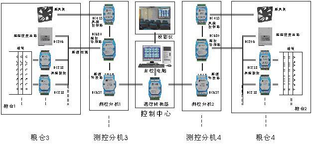

     广州弘高通信技术有限公司自主研制的数字粮情测控系统,通过采用先进的数字温度传感器,提高测量的精度;通过科学的通信管理方式,使结构组成简单化,并完全满足了大型粮库的要求;采用可视化程序和数据库设计,提供用户一个简单友好的操作界面,并提供强大的数据查询、分析、打印等功能,系统已经很好地应用于粮库粮食储存过程中的温度等的监测,达到科学、安全保粮的目的。
实现的系统组成图

◆ 全数字温度传感器,测量稳定,数据精度高。
◆ 测温电缆抗拉力、抗腐蚀强,使用寿命长。
◆ 数据传输可采用无线方式或光纤方式通信,抗干扰能力强。
◆ 近似粮库界面的图形软件,所见即所得,操作简便快捷。
◆ 实现储备粮管理信息同步嵌入。
◆ 无需开主机每天定时自动测温,自动保存历史数据。
◆ 多种实用显示打印方式,便于观察和分析数据。
◆ 根据天气变化自动开关窗、自动开关通风机。
◆ 支持网络连接,接驳投影仪显示。
系统性能指标:
◆  系统测点容量:系统最多可接256部测控分机,每部测控分机最大检测1024点,系统最大可测262144点(保留扩充功能)。
◆  测温范围:-55—+125℃,精度:±0.5℃,重复误差±0.2℃。
◆  测湿范围:5%—95%RH(非结露),精度:±3%RH,重复误差±1%RH。
◆  检测速度:每秒不小于50点。
◆  通信距离:4 km以上(多模光纤,环形网 10公里以上)。
◆  硬件平台:流行PC机,CPU时钟1GHz或以上,内存512M或以上,硬盘30G或以上。
◆  软件平台:WINDOWS系统及数据库系统。
