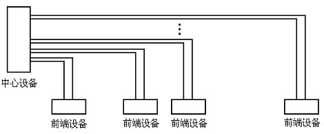

    星型连接是电视监控系统中最常用的布线方法(如图1所示),视频线、音频线和大多数报警探头的信号线都采用这种方法。星型连接的优点是施工、维护简单方便;缺点是比较费线。
hspace=0
图1:星型连接示意图

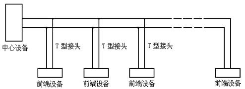

    T型连接是一点对多点总线控制系统中常用的布线方法(如图2所示)。就是说,选择距离最远的两个节点之间的线路作为主干总线,其他节点则通过T型接头挂接到主干线上。而T型接头引出的线路要越短越好,最好不要超过主干线路的1/10,否则有可能会造成通讯故障。其实要防止这个问题的出现,最简单的布线方法就是采用串接,从节点1连接两芯到节点2,再从节点2连接两芯到节点3,以此类推,直到最远的节点,这样就可以保证T型接头引线近似为0。虽然串接可能会增加线路长度,但此时的线路通讯性能最好,通讯速率也能达到最大。T型连接的优点是省线,可以节约成本;缺点是布线和维护比较复杂。
hspace=0
图2:T型连接示意图

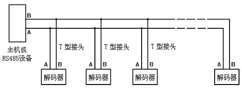

    在电视监控系统中,大多数主机通过RS485总线控制前端的解码器,来完成对云台、镜头和其它辅助设备的控制。RS485总线是一种半双工的差分串行总线,传输介质为双绞线,最大传输距离为1200米。
    标准的RS485总线须采用T型连接,因而标准的解码器布线方法如图3所示。
hspace=0
图3:解码器的T型连接示意图

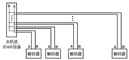

    然而,由于电视监控系统中的其它线缆(视频、音频和报警信号)常常采用星型连接,如果解码器的布线一定要用T型连接,有时会使人感到别扭和不方便。实际工程中,绝大部分的主机对解码器的控制是单向的,即采用单向的RS485传输控制信号,这时对布线的要求就可以不那么严格,大量的实际工程证明解码器的星型连接是可行的(如图4所示)。当然,这种布线方法在解码器数量和最远距离上有所限制,经验数值是,解码器数量10个以内,最远距离400米以下。工程环境的不同,有可能造成实际数值与经验数值的较大差异。单向RS232-RS485转换卡(SE2485)和单向RS232-RS485转换器(SE8485),就是为此功能而设计的。需要强调的是,对于必须要双向通信的RS485系统,布线时只能采用图3所示的T型连接,此时可以选用双向RS232-RS485转换器(SE8485A)。
hspace=0
图4:解码器的星型连接示意图
