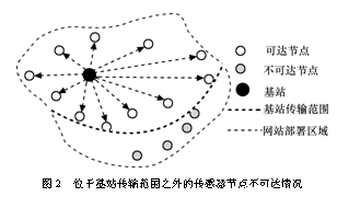

    对于基站和传感器节点不能直接通信的另一种情况如图2所示,在传感器网络部署区域内,有部分节点处于基站的传输范围之外,此时基站和这部分节点就不能进行直接通信。

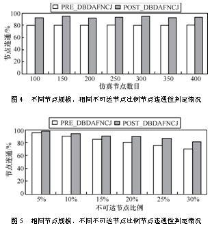

    仿真实验中,主要考虑部署区域内节点可达率NRR(nodereachabilityratio)作为测试指标,计算如下:
    NRR=部署区域内可达节点的数目/部署区域内节点总数
    在上述仿真实验环境下,设计了两类实验方案对节点代理方案和DBDAFNCJ算法进行评估。
    1)在部署区域内,改变部署节点的数量,固定处于基站传输范围之外的节点为总节点20%,把节点数目分为100、150、200、250、300、350、400 7种情况进行仿真。
    2)在部署区域内,固定部署节点的数量为300,变化部署处于基站传输范围之外的节点百分比,把百分比分为5%、10%、15%、20%、25%、30% 6种情况进行仿真。
    针对两类实验方案,使用DBDAFNCJ算法分别对使用节点代理方案部署区域节点预处理前后的节点连通性进行判定,分别记为PRE_DBDAFNCJ和POST_DBDAFNCJ,下面给出实验结果。方案1)、2)的实验结果分别如图4、图5所示。
    5.3结果分析
    从图4和图5的结果可以看出,一方面,DBDAFNCJ算法对于初始部署区域节点的连通性比例的判定基本与设定的节点连通性比例一致,说明了DBDAFNCJ算法可以很好地对部署区域内节点的连通性实际情况进行判定。另一方面,对于用节点代理方案处理后的部署区域使用DBDAFNCJ算法进行节点连通性判定的结果表明,节点代理方案较好地改善了部署区域内节点的连通性情况,方案1)中12%~15%的不可达节点实现了与基站的间接连通;方案2)中3%~12%的不可达节点实现了与基站的间接连通。那些最终还处于不可达状态的节点是因为其1跳范围内没有基站直接可达节点。在现实情况下,如部署区域中掉入深坑的节点、部署完毕即出故障的节点均可认为是此种情况。
