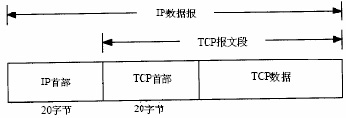

TCP和UDP都使用相同的网络层(IP)。TCP提供了一种可靠的面向连接的字节流运输层服务。如图所示:
TCP向应用层提供与UDP完全不同的服务。TCP提供一种面向连接的、可靠的字节流服务。TCP将用户数据打包构成报文段;它发送数据后启动一个定时器,等待对端数据确认;另一端对收到的数据进行确认,对失序的数据重新排序,丢弃重复数据;TCP提供端到端的流量控制,并计算和验证一个强制性的端到端检验和。

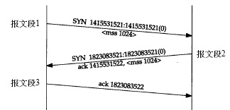

TCP传输协议连接过程:
首先建立连接,TCP用三个报文段完成连接的建立。这个过程也称为三次握手(three-way handshake)。如图所示:

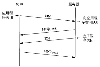

终止一个连接要经过4次握手。如图所示:
数据发送必须经过接收方确认,并且有超时重传等保障机制,这是TCP传输有一定保障的根本原因。
可以看到,完成一次数据传送,除了完成连接、终止连接外,至少还需要一个数据分组与一个ACK分组。
