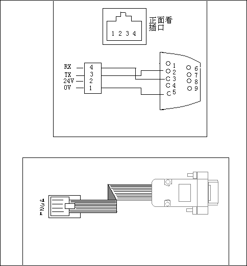

590(P3口)与通讯电脑连接线
昆山科瑞艾特电气有限公司
记住:P3口从左往右依次是1--4,1号接串口的5号脚 ,2号不接,3号接串口的2号脚, 4号接串口的3号脚。要记住:2号脚千万不要接,不然会有意想不到的后果发生。
