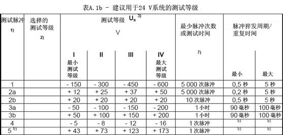

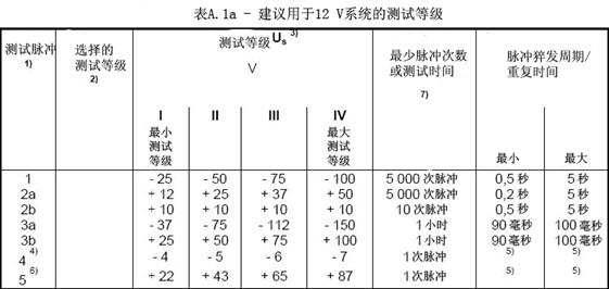

  ISO-7637-2:2004标准指定测试了客车以及安装12 V或24 V电气系统的商用车辆中设备的电瞬态传导的兼容性。抗瞬态失效程度的等级也有定义。该标准适用于所有安装电气系统的道路车辆,不受推进模式的约束。
  ISO-7637标准附件2中说明了车辆电子设备功能状态的区分方法。不同的测试条件说明了可能存在的系统工作环境。功能状态分为几类,相应的失效机制也有所不同。选择的测试等级和测试时间可根据研华公司和车辆制造商的约定定义。
  ARK-1388 嵌入式工控机已测试适用于12 V和24 V电池系统。一种测试是电源断开电感负载时的瞬态模拟。一种测试是模拟由于连接电汽配线电感在测试装置并联设备中产生的电流突然中断。还有一种测试是点火装置关闭后DC发动机充当动力时的瞬态模拟。模拟转换过程的结果表明,瞬态可能发生,并受分布电容和连接电汽配线电感的影响。
  若没有定义具体值,建议使用I ~ IV栏的等级。ARK-1388通过适用于12 V和24 V系统的测试等级III;各个测试脉冲的详细规格请参考ISO-7637-2认证。
  图2:ISO-7637-2中用于12 V / 24 V系统的测试等级

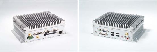

  新型ARK-1388 嵌入式工控机属于超紧凑型ARK-1300系列,特别适用于空间有限的应用。低功耗计算机方案整合了Intel® Celeron M ULV 423或Intel® CoreTM 2 Duo U7500处理器(带1.06 GHZ时钟频率),Intel® 82945GM芯片组,以及板载2 GB DDR 2内存。
  嵌入式工控机电脑提供了灵活的GSM/GPRS/EDGE或UMTS/HSDPA模块安装空间,并具有50通道GPS功能,便于整合特别的导航模块。该产品符合802.11 b/g WLAN规格,可以进行无线LAN通信。前面板还带有VGA和18/36-bit LVDS接口,便于连接显示屏或触摸屏。ARK-1388支持双独立显示,分别适用于驾驶员和乘客。此外,设备还带有4个USB 2.0接口、4个串行端口、4个带隔离的数字输入接口和2个带继电器的数字输出接口。为了娱乐和客户信息起见,ARK-1388音频输出接口通过一个6 W立体声左右通道扩音器,有助于克服噪音问题。数据存储通过CF卡可高达8 GB。
  研华嵌入式工控机ARK-1388可在 -20°C ~ 60°C宽温条件下正常工作(Intel® Celeron M处理器),或者高达55°C(Intel® Core 2 Duo CPU),并支持9 V ~ 32 V宽泛电源输入。
  针对车载应用,ARK-1388可控制媒介和信息系统,通过UMTS/HSDPA或GSM/GPRS/EDGE下载数据。工业电脑还整合了能够监视车辆引擎和电池状态的电源控制机制。启动/关闭延迟时序可通过实用程序快速设置。
