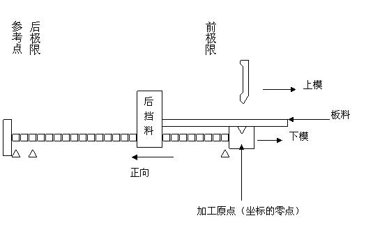

图1:折弯机正面示意图

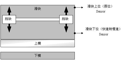

图2:折弯机侧面示意图

Ø  对两轴定位控制;对剪板机或折弯机的后挡料进行定位控制;对折弯机死挡块进行定位控制。
Ø  具有单向和双向定位功能,有效消除丝杠间隙。
Ø  具有退让逃料功能,避免后挡料装置与工件的干涉,减少磨损,提高定位精度。
Ø  开机时可选择自动搜索参考点功能。
Ø  具有断电位置记忆功能,对参数、位置及程序进行现场保护。

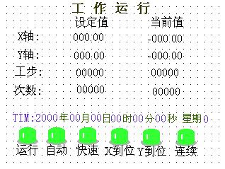

(1)运行画面

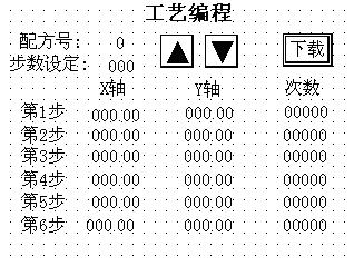

(2)编程画面
