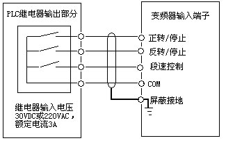

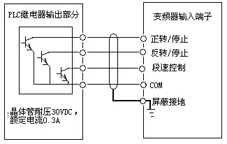

变频器的输入信号中包括对运行/停止、正转/反转、段速、点动等运行状态进行控制的开关型指令信号。变频器通常利用继电器接点或具有继电器接点开关特性的元器件(如晶体管)与PLC相连,得到运行状态指令,如图1(A)、(B)所示。
按此在新窗口浏览图片
图1 A 继电器型PLC输出与变频器连接的运行方式
按此在新窗口浏览图片
图1 B 晶体管型PLC输出与变频器连接的运行方式
在使用继电器接点时,常常因为接触不良而带来误动作;使用晶体管进行连接时,则需考虑晶体管本身的电压、电流容量等因素,以保证系统的可靠性。

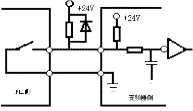

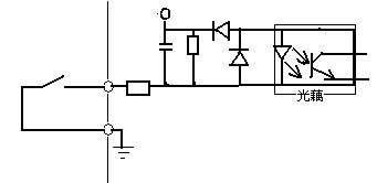

    在设计变频器的输入信号电路时还应该注意,当输入信号电路连接不当时也会造成变频器的误动作。例如,当输入信号电路采用继电器等感性负载时,继电器开闭产生的浪涌电流有可能引起变频器内部元器件的损坏或失效进而导致变频器误动作,因此应尽量避免这种情况的发生。图2与图3给出了正确与错误的接线例子。
按此在新窗口浏览图片
图2 变频器输入信号连接方式
按此在新窗口浏览图片
         图3 变频器输入信号的错误接法

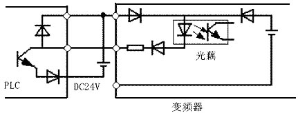

    当输入开关信号进入变频器时,有时会发生外部电源和变频器控制电源(DC24V)之间的串扰。正确的连接是利用PLC电源,将外部晶体管的集电极经过二极管接到PLC。如图4所示。
按此在新窗口浏览图片
             图4 输入信号的防干扰接法
