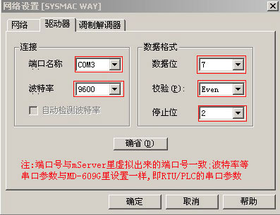

  • 虚拟串口映射:因为MD-609G与CX-Programmer通过虚拟串口连接,所以首先要在mServer上对MD-609G做虚拟串口的映射,具体方法参见http://www.etungtech.com.cn/zdcp/md609g.asp#MD609P2S。(我们暂把MD-609G映射到虚拟串口com3)

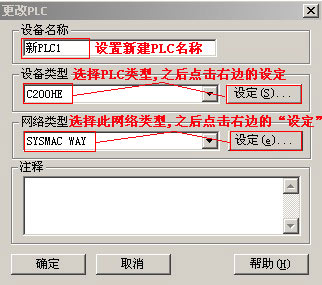

  • 建PLC工程:打开CX-Programmer 5.0,点击“文件”→“新建”,在弹出的对话框里设定新建PLC的名称,并且选择所使用的PLC的类型,这里我们使用的是200HE,设置如下:
    点击“设备类型”后的“设定…”,弹出如下对话框,做以下设置:

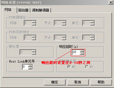

    点击“网络类型”后的“设定…”,弹出如下对话框,做一下设置:
    全都设置完毕后,点击确定,进入新建的工程。之后点击工具栏上的,等待30秒左右,即可出现新建的PLC连上进入运行的状态,显示如下:
