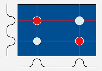

  我们现在看到最多的是Multi-Touch Gesture,即两个手指触摸时,可以识别到这两个手指的运动方向,但还不能判断出具体位置,可以进行缩放、平移、旋转等操作。这种多点触摸的实现方式比较简单,轴坐标方式即可实现。把ITO分为X、Y轴,可以感应到两个触摸操作,但是感应到触摸和探测到触摸的具体位置是两个概念。XY轴方式的触摸屏可以探测到第2个触摸,但是无法了解第二个触摸的确切位置。单一触摸在每个轴上产生一个单一的最大值,从而断定触摸的位置,如果有第二个手指触摸屏面,在每个轴上就会有两个最大值。这两个最大值可以由两组不同的触摸来产生,于是系统就无法准确判断了。有的系统引入时序来进行判断,假设两个手指不是同时放上去的,但是,总有同时触碰的情况,这时,系统就无法猜测了。我们可以把并不是真正触摸的点叫做“鬼点”,如图1所示。
图1 鬼点(无法分辨红点还是蓝点为真正的触摸)

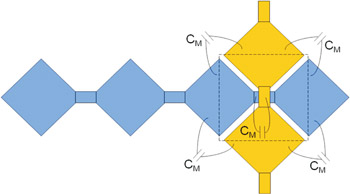

  Multi-Touch All-Point基于互电容的检测方式,而不是自电容,自电容检测的是每个感应单元的电容(也就是寄生电容Cp)的变化,有手指存在时寄生电容会增加,从而判断有触摸存在,而互电容是检测行列交叉处的互电容(也就是耦合电容Cm)的变化,如图2所示,当行列交叉通过时,行列之间会产生互电容(包括:行列感应单元之间的边缘电容,行列交叉重叠处产生的耦合电容),有手指存在时互电容会减小,就可以判断触摸存在,并且准确判断每一个触摸点位置。
图2 互电容检测方式

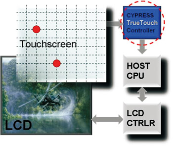

  图3所示为一个触摸屏模组示意图,整个模组由LCD,触摸屏,触摸屏控制器,主CPU,LCD控制器构成。触摸屏和触摸屏控制器是整个模组的核心所在,所以我们会重点介绍这两个部分。
图3触摸屏模组示意图

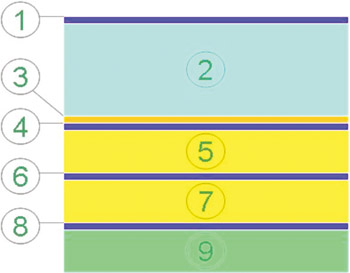

图4感应电容触摸屏结构
  图4从上到下依次是:1表面护罩;2覆盖层;3掩膜层&标示层;4光学胶;5第一层感应单元与衬底;6光学胶;7第二层感应单元与衬底;8空气层或光学胶;9 LCD显示屏。
  表面护罩通常小于100um厚度。所有塑料覆盖层上面都需要硬护罩,这是因为手指触摸会划伤塑料表面,如果覆盖层是玻璃 可以不需要表面护罩,但玻璃必须经过化学加强或淬火处理,表面护罩需要与覆盖层进行光学匹配,以免光损失过多。
  覆盖层可以是0~3 mm厚,并不是所有的触摸屏都需要覆盖层,覆盖层越薄,越可以获得更高的信噪比和更好的感应灵敏度。常用材料有:聚碳酸脂、有机玻璃和玻璃。
  第三层是掩膜层与标示层,它的厚度大致是100mm。掩膜层位于覆盖物的下面,可以隐藏布线和LCD的边缘等。在设计中允许增加标示性文字或图标,不过标示物必须相当平整的压在ITO的衬底上,而且标示物材料应该是非导电的。
  第四层是光学胶,厚度约为25~200mm。光学胶越薄,信噪比越好,高介电常数(er)的光学胶可有更好的感应手指电容,从而也能获得更高的信噪比。通常应用 PSA压敏胶。
  第五层为感应单元与衬底,ITO涂层的厚度小于100nm,ITO涂层衬底可以是100 um ~1mm 的玻璃 (IR ~ 1.52)或是25mm ~ 300mm PET 薄膜 (IR ~ 1.65)。越厚的 ITO,单位面积电阻越低,信噪比越好;越薄的ITO ,透光率越好。衬底可以是薄膜或玻璃。如果ITO做在玻璃衬底的下表面,玻璃衬底可以作为表面覆盖物。
  第六层又是一层光学胶,与前一层光学胶比较,这一层光学胶越厚信噪比越好,这一层光学胶通常与ACA - 各向异性导电胶结合使用
  第七层也是感应单元与衬底,它与第一层衬底的材料相同。注意薄膜与玻璃不要混合使用。如果ITO 在衬底上表面,厚的衬底 可以获得更高的信噪比;如果ITO 在衬底的下表面,薄的衬底使信噪比更高。同样在边缘区域要求采用异向导电胶。现在已有单衬底工艺来简化生产和降低成本。
  第八层是空气或光学胶层,我们知道,空气的介电常数等于1,这可以减小来自LCD上表面的寄生电容。假如使用光学胶,可以使安装更坚固。需要使光学参数匹配可以使得光损失更小,需要选择尽可能最低介电常数的光学胶,还要保证ITO感应单元与LCD上表面之间的距离最小250mm。
  最后是LCD屏,对于触摸屏设计来说,它是一个噪声源,噪声来自于背光,LCD像素驱动控制信号,通常不要采用被动点阵屏,这会在LCD的正面产生高压信号,尽量使用带Vcom的有源点阵屏,这可构成虚地或屏蔽功能;如果确实需要采用被动点阵屏,需要在触摸屏中再增加一个ITO屏蔽层,屏蔽层必须接地, 以去除寄生电容CP的影响。
