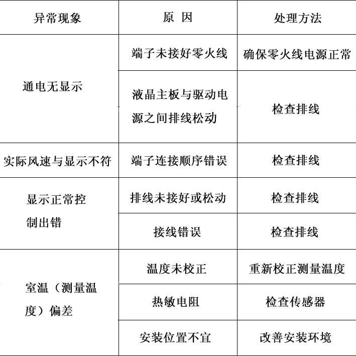

        一、通电后,空调温度控制器无显示
          1、  检查空调温度控制器端子是否接好零火线,以确保零火线电源正常
          2、  检查液晶主板和驱动电源之间排线是否松动
          3、  有电源开关的温度控制器应把开关打在“OFF”或者是“1”上
          4、  空调温度控制器接线时应事先核对接线电源电压
        二、空调温度控制器显示的实际风速和显示不符
           检查空调温度控制器端子连接顺序是否错误
        三、空调温度控制器显示正常控制出错
          1、  检查空调温度控制器排线是否接好
          2、  检查空调温度控制器排线接线是否正确
        四、空调温度控制器室温(测量温度)偏差
          1、  在使用空调温度控制器之前为对其温度进行校正,重新校正测量温度
          2、  检查空调温度控制器传感器
          3、  安装的位置不宜空调温度控制器,改善安装环境
空调温度控制器常见问题一览表
