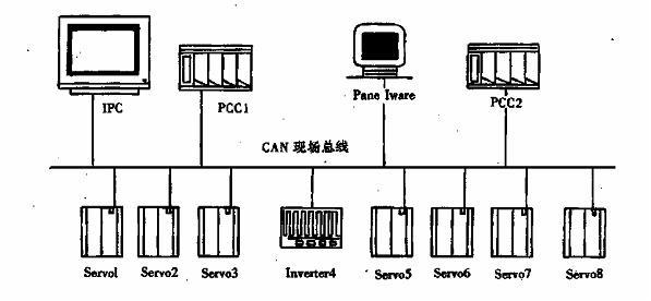

  3 塑窗生产线控制系统的设计和原理(图1)
  图1 系统结构图
  3. 1 控制系统的设计
  塑窗生产线的要求为数控三轴焊接机,冷却中心,数控四轴清角清缝机联成一体,加工数据及工作情况信息共享,根据工厂的要求,焊接机和清理机即可同时工作,实现流水线生产,又可设定单独工作。为此,焊接机和清理机各设一台人机界面,实时监测设备运行情况。实际生产计划根据生产调度人员的安排,利用专用数据处理软件包,生成指令软盘来管理设备运行,运行人员每班仅需将软盘插入计算机软驱内,便可按照软盘的加工参数,实现自动加工。
  如图1 所示,生产线控制系统采用贝加莱公司的整套自控系统设备来实现CAN 现场总线数据处理, 焊接机采用工业控制用计算机PROVIT2000 作为监测设备,在清理机设置一台人机面板PANELWARE ,焊接机控制器为PCC1 ,清理机控制器为PCC2。在CAN 网络上,主站为工控机,可编程控制器PCC 和人机面板PANELWARE ,通过CAN 网络实现主站之间的数据通信。从站为传动装置,伺服驱动器(用于伺服电机定位) 和变频驱动器(用于交流电机调速) ,从站取不同的站号,依次设为1 ,2 ,3 (3 轴伺服驱动用于焊接) ,4(变频实现机械手运动) ,5 ,6 ,7 ,8 (4 轴伺服驱动用于清理) 。
  3. 2 控制原理
  3.2.1 焊接机控制原理
  焊接机控制原理为:工控机读取软盘信息,通过CAN 总线传递到可编程计算机控制器PCC1中,操作人员按照预先切割好的PVC 型材,放置到加工位置,PCC1 根据加工参数,使用贝加莱的专用NCACTION 函数,通过CAN 网络传输数据,控制指定的从站伺服驱动器,直线定位运动,配合其它IO 端口输出,从而达到加热焊接的要求,同时通过NET2CAN 函数,读取清理机PCC2 的状态信息,如果正常,便通过传送带将焊接好的窗框传送到冷却中心;如果异常,便暂停传送,以免堆料窗框在冷却中心冷却,然后由机械手传输到清理机实现清角焊缝。
  3.2.2 清理机控制原理
  清理机控制原理为: PCC2 根据与PCC1 之间进行的NET2CAN 数据交换,得到焊接的型材序号,通过CAN 网络在人机面板上实现实时工况显示,通过贝加莱FRAME DRIVER 帧通信软件包,仿真伦次变频电机的CAN 通信协议,控制电机实现机械手的往复运动,将冷却中心焊接冷却后的窗框用机械手拉到加工指定区间,随后推料器将窗框推到三角加工区内;PCC2 根据加工参数,使用NCACTION 函数,通过CAN 网络,控制指定的四台从站伺服驱动器联动,根据直线或园弧插补要求,实现CNC 曲线的定位,结合其它工件动作,达到清内角,外角,缝隙的目的,同时将当前状态通过NET2000 CAN—Write 函数写到焊接机控制器PCC1 里,保证加工状态的信息共享。
  4 系统特点
  (1) 生产线主站为工控机,人机面板,两个PCC 可编程控制器,从站为七个ACOPOS 伺服驱动器和一个伦次变频驱动器。有极高的系统集成度。
  (2) 主站之间采用贝加莱公司通用CAN 网络PVI 传输协议,在软件中设定不同通信站点,方便系统之间的相互连接,组网简单明了。
  (3) 系列产品作为从站时,仅需设定拨码开关为从站地址,与主站采用专用的CAN 通信函数,具有可靠、高速、简单的优点。
  (4) 与其它产品进行CAN 网络通信时,可按照对方提供的CAN 网络通信协议,采用贝加莱特有的自由通信软件包( FRAME DRIVER) ,依据通信对象、数据格式、传输速率,编制对方协议,实现相互连接,数据双向交换的目的。
  (5) 控制器PCC 与伺服, 变频驱动器采用CAN 总线连接,节省了以往需要的大量信号线。同时,控制器可以节省许多的编码器信号采集模块及输出控制模块。
  (6) 由于采用全数字CAN 网络技术,数据传输安全准确,避免了模拟信号给定精度低,容易受到外界环境干扰的缺点。
