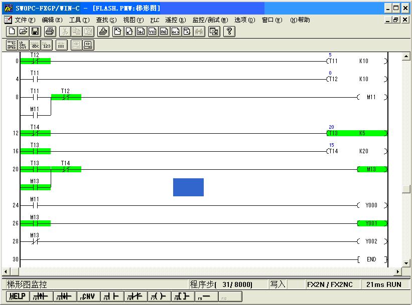

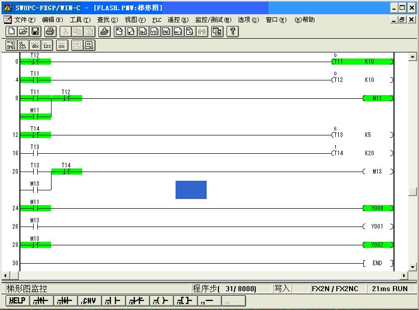

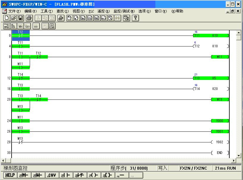

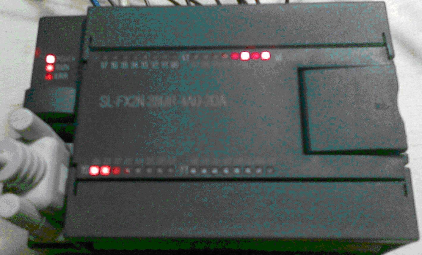

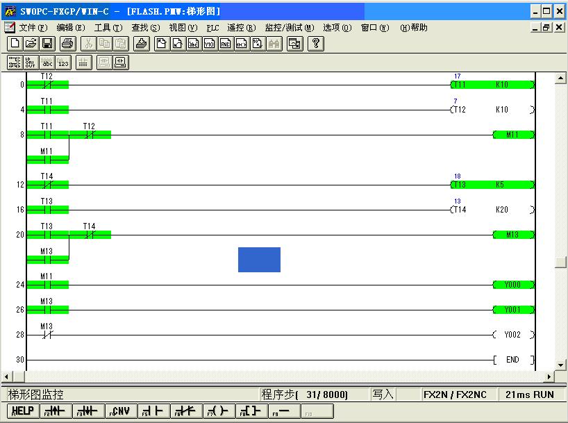

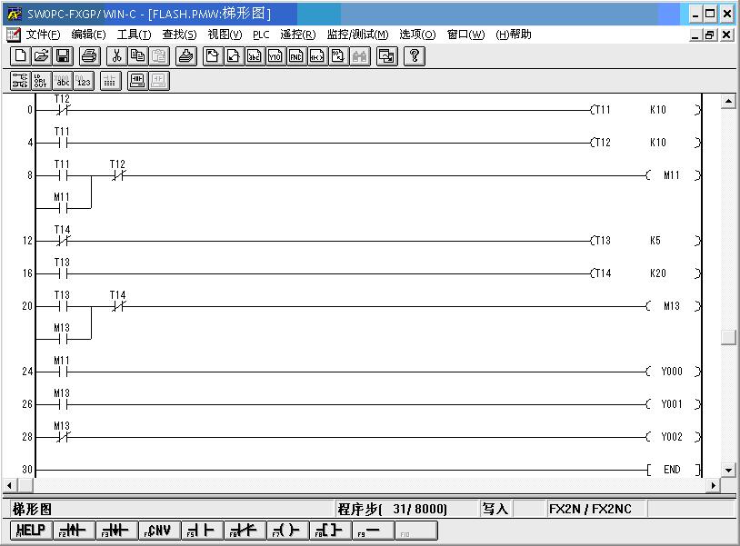

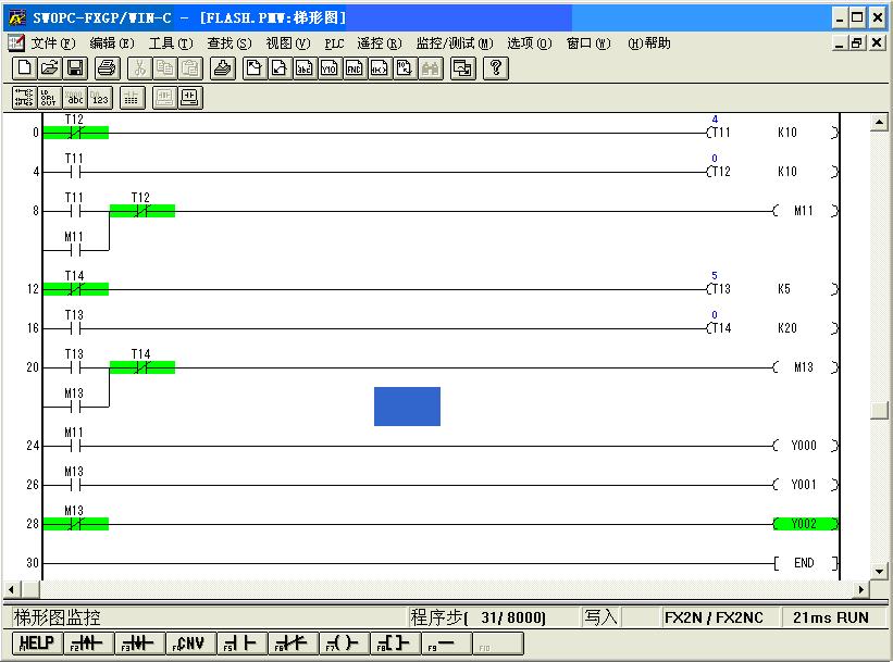

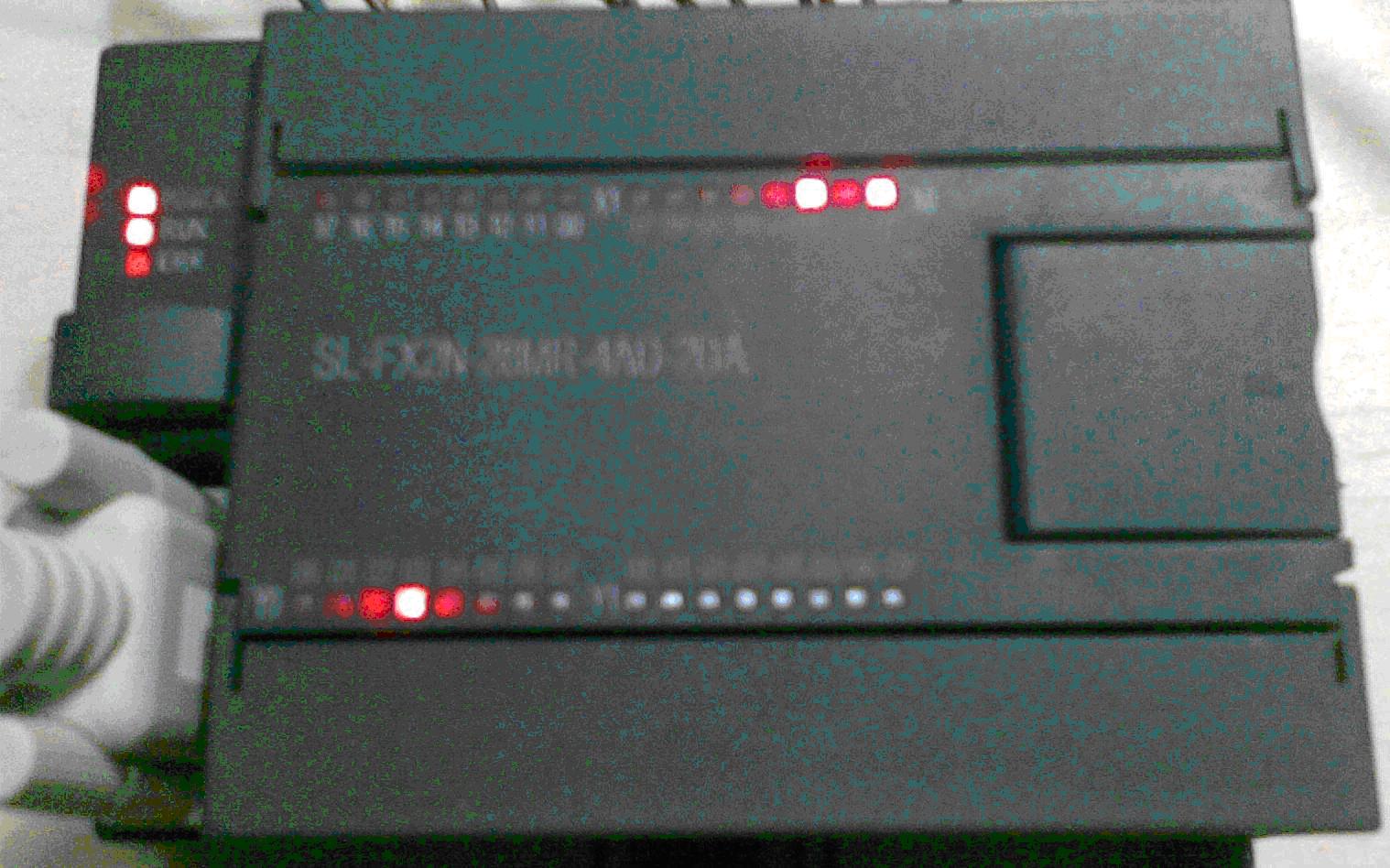

由两个时间继电器和一个辅助继电器组成的产生周期振荡信号的梯形图如图1所示。图中是两组结构相同的产生周期振荡信号的梯形图,只是时间继电器的时间设定不同。其中一组中的两个均设定为1秒,用来产生占空比1(即亮灭间隔1比1闪烁)的周期振荡信号;另一组中的两个时间继电器的时间分别设定为1秒和1秒,用来产生占空比4(即亮灭间隔4比1闪烁)的周期振荡信号。图中输出点Y0作亮灭间隔1比1闪烁指示,Y1作亮灭间隔4比1闪烁指示,Y2作亮灭间隔4比1闪烁指示。指示灯工作时的监控状态分别如图2(a)、(b)、(c)、(d)和(e)所示。
图1指示灯程序1
(a) Y0和Y1吸合
(b)Y0吸合
(c)Y2吸合
(d)Y0和Y2吸
(e)Y0和Y1吸合的PLC面板
图2 指示灯程序一监控

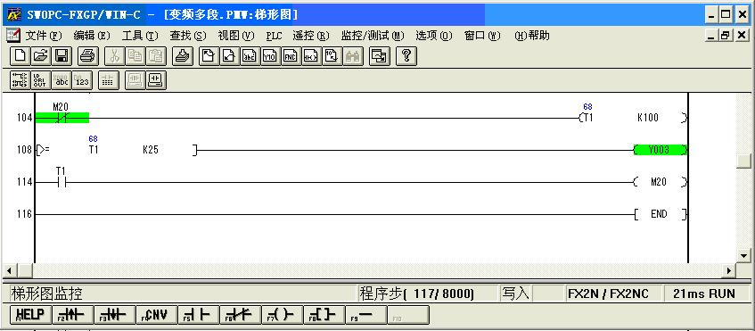

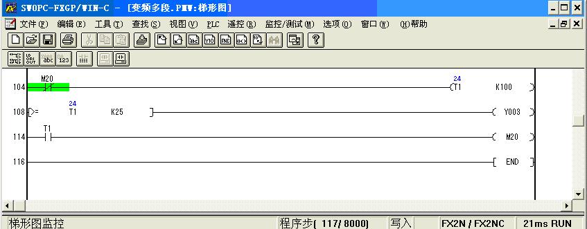

方法二用时间继电器和接点比较指令实现。其梯形图如图3所示。图中使用时间继电器T1通过辅助继电器M20的常闭触点与母线连接;由接点比较指令控制输出继电器Y03,当时间继电器T1的计时值大于等于0.25秒时输出继电器Y03吸合,否则释放;当时间继电器定时时间到时,使辅助继电器M20吸合。辅助继电器M20的常闭触头断开,时间继电器复位。完成一个周期的工作,辅助继电器M20释放,开始下一个周期。改变接点比较指令中的K值就可以调节输出继电器Y03的通/断比。
SL-FX2N-28MR-4AD-2DA的接点比较指令共有18个,其中LD、AND和OR各6个。下面这个LD指令:
表示当计数器C0的当前值为100时,驱动输出继电器Y0,即Y0吸合。
图4 (a)和(b)分别是图3所示梯形图在监控状态下,输出继电器Y03吸合和释放的状态。
图3闪光程序2
(a) 输出继电器Y03吸合
(b) 输出继电器Y03释放
(c)Y03吸合时的PLC面板
图4闪光方法二梯形图监控

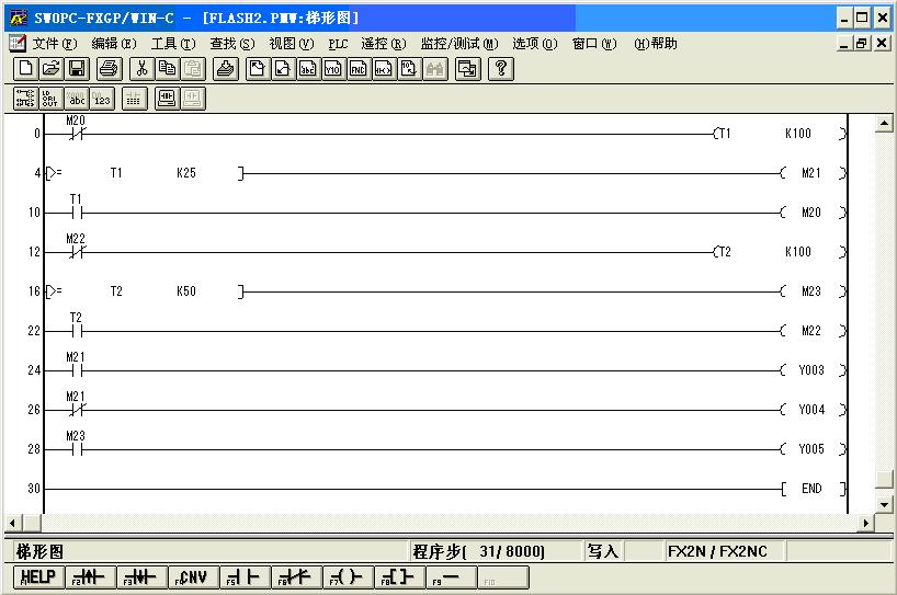

若要实现方法一中四种状态指示,用方法二只要用两个时间继电器和两个接点比较指令即可,如图5所示。可见方法二比方法一使用的元件少。
(a)指示灯程序二
(b)监控状态
