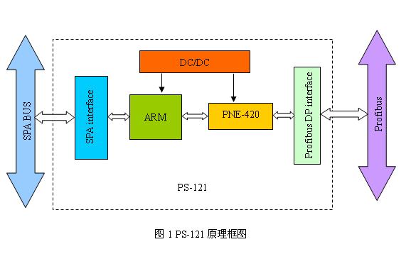

SPA/Profibus DP网关PS-121采用ARM处理器,负责SPA通信、SPA总线与Profibus 总线数据转换以及Profibus-DP通信管理。采用上海泗博自动化技术有限公司设计生产的PNE-420嵌入式板卡来完成Profibus通信。具体框图如图-1。 PNE-420嵌入式板卡是基于UART的,任意一款带有UART的ARM或单片机都可以轻松和PNE-420实现Profibus-DP的通信,ARM只需要向PNE-420发送初始化报文,之后就可以进行Profibus-DP的数据交换,其特点是通过简单编程就可以轻松实现Profibus-DP的通信。
PS-121在SPA总线侧作为SPA主站,而在Profibus总线一侧则作为Profibus DP从站。SPA总线的物理层可以是RS232、RS485和光纤,PS-121采用RS232和RS485作为SPA的接口。
