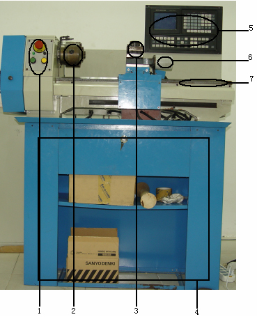

整个CNC4320数控车床系统实物图如图1.1
ADT-CNC4320数控车床系统图1.1
图1.1 CNC4320数控车床系统实物图
1—车床控制面板 2—主轴 3—刀架台 4—车床车身 5—两台CNC4320控制器 6—刀架电机 7—导轨

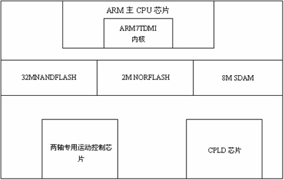

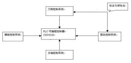

整个CNC4320车床数控系统,从广义的控制层次上来说可分为四大部分,驱动控制系统、主轴控制系统、刀架控制系统、辅助控制系统,它们都是以运动控制器CNC4320为核心部件组成的控制系统,互相联系又独立工作,组成了一个整体,即车床控制系统,两轴运动控制器硬件平台见图1.2所示。
(1)CNC4320两轴运动控制器采用嵌入式结构,其内部集成有ARM主CPU芯片。此ARM芯片的内核是ARM7TDMI内核,具有代码密度高并兼容16位的Thumb指令集,支持很多操作系统,包括Windows CE、Linux、Palm OS等特点。
(2)因为系统的运行会产生大量的变量,堆栈。ARM芯片内部集成有16K的SARAM,但是不能满足如此大容量的运行。所以在外部扩展了8M的SDRAM,用于程序运行,另外集成256M NANDFLASH,2MNORFLASH,用于重要的数据,程序的存储,还有一些易断电的,需要长期保存的系统参数刀具参数,补偿参数,机床参数以及数控加工程序。
(3)控制器内部集成有两轴运动控制芯片,内部集成有X,Y轴的插补控制模块,指令/解释/处理模块。当它接到主ARM芯片传来的控制指令后,会自动运行其指令,无须占用CPU。是一款能够同时控制2个伺服马达或步进马达的运动控制芯片。它以脉冲串形式输出,能对伺服马达或步进马达进行位置控制、插补驱动、速度控制等。在对第一个节点运动实行插补时, 可对第二节点运动连续写入数据。在这个过程中插补动作是连续运行, 而不需要中间作任何停顿。CPU数据总线长度可选8位/16位,补范围 各个轴-8388607~+8388607,补速度1~4MPPS。
(4)CPLD主要用于对图像,速度,位置等信息的采集、控制、存储。
该控制器采用320*240点阵式液晶+按键屏,32位嵌入式CPU,超大规模FPGA编程,运用实时多任务控制技术实现μm级精度运动控制。X、Z二轴联动、USB和RS232通讯方式,支持CNC与PC,系统软件可通讯升级。

系统的原理示意如图1.2所示:
系统的原理示意图1.2
图1.2 车床控制系统系统原理轮廓图
下面我们将着重介绍这四大控制系统的组成、电路连接与原理、指令控制等部分。

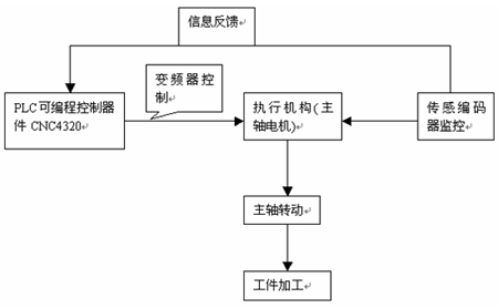

主轴是车床最主要的部件之一,整个机器的性能很大程度上决定于主轴的性能,主轴直接承受切屑力,转速的范围很大。所以我们引入主轴控制系统,利用CNC4320控制器监控主轴的转动速度和方向来完成对工件的精确加工。主轴控制系统由五个部分组成:控制器CNC4320、变频器、编码器、主轴电机、主轴。
主轴控制系统原理图如图1.1.1所示

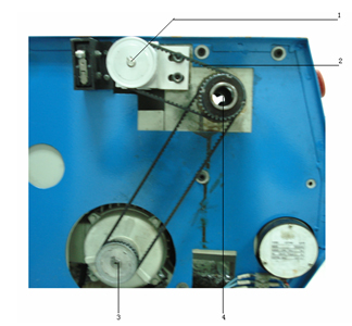

主轴电机是将电能转化为机械能,使机构旋转运动的装置,又称为主轴控制系统的执行机构。其实物图如图1.1.4所示。
主轴电机实物图1.1.4
图1.1.4 主轴电机实物图
1—便于编码器测速的被动转轴 2—履带 3—由主轴电机带动的主动转轴 4—带动主轴转动的转轴
为了便于编码器测速和反馈给控制器CNC4320,主动和被动转轴的齿轮比例都是按照1:1来设计的,这样编码器的测速就是主轴马达的转速也是主轴的转速,不用考虑倍率的问题。

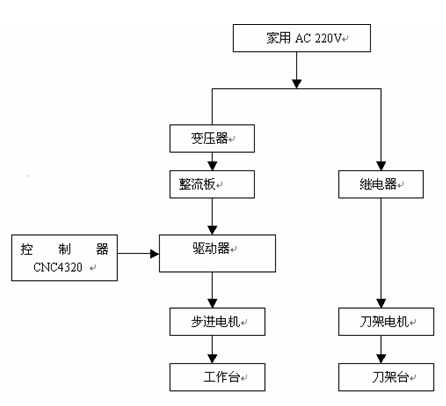

1.2刀架控制系统结构和原理
数控刀架是数控车床的关键配套件,为数控车床三大功能部件之一。通过它来实现数控车床刀具的自动切换。任何系列,各种型号的数控刀架均采用端齿盘作为刀架定位元件。通过电机或活塞驱动各种传动机构变换刀具位置,由传感器将刀架工位号反馈给数控系统来完成刀具的正确切换。

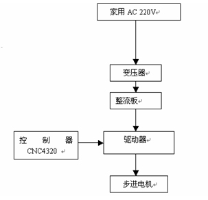

刀架控制系统由九大原件组成:控制器、变压器、整流板、驱动器、步进电机、丝杠、刀架电机、刀架台、继电器。其中驱动器我们将有下一章节驱动控制系统着重介绍,继电器将在辅助控制系统中介绍,这一章我们着重介绍步进电机、丝杠整流板在刀架控制系统中的作用。
刀架控制原理图如图1.2.1所示:
图1.2.1 刀架控制原理图
图1.2.1 刀架控制原理图

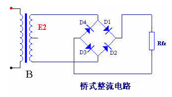

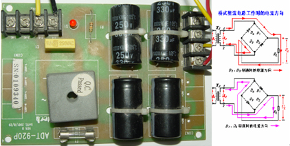

整流板是用来将交流电进行整流,变成直流电以提供给驱动器使用,其原理为桥式整流电路原理,原理图如图1.2.3所示:
图1.2.3 桥式整流电路原理图
图1.2.3 桥式整流电路原理图
桥式整流电路的工作原理如下:e2 为正半周时,对D1 、D3 和方向电压,Dl,D3 导通;对D2 、D4 加反向电压,D2 、D4 截止。电路中构成e2 、Dl、Rfz 、D3 通电回路,在Rfz ,上形成上正下负的半波整洗电压,e2 为负半周时,对D2 、D4 加正向电压,D2 、D4 导通;对D1 、D3 加反向电压,D1 、D3 截止。电路中构成e2 、D2 Rfz 、D4 通电回路,同样在Rfz 上形成上正下负的另外半波的整流电压。
其工作时的电流流向,实物图如图1.2.4所示:
图1.2.4 桥式整流电路工作时的电流流向,实物图

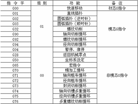

CNC4320控制器有关驱动器的指令有很多部分如下表1.3-a。
表1.3-a
其实大部分指令都与驱动器有关,因为是它驱动刀架台在X,Z 轴的前后左右的运动。

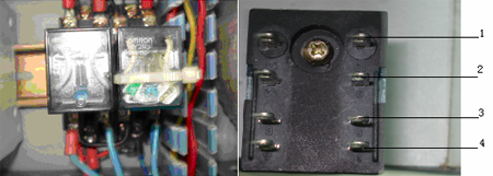

辅助控制系统由4个部分组成:控制器CNC4320,冷却液喷头,针阀滴油油杯,继电器。
继电器是这一章中着重介绍的辅助控制系统的重要元器件。继电器是一种电子控制器件,它具有控制系统和被控制系统,通常应用于自动控制电路中,它实际上是用较小的电流去控制较大电流的一种“自动开关”。故在电路中起着自动调节、安全保护、转换电路等作用。
其实物图如图1.4.2所示。
图1.4.2 继电器前视与后视图
图1.4.2 继电器前视与后视图
1—常闭触电 2—接入点 3—常开触电 4 —电磁铁电源接线柱
此种电磁式继电器原理是:它一般由铁芯、线圈、衔铁、触点簧片等组成的。只要在线圈两端加上一定的电压,线圈中就会流过一定的电流,从而产生电磁效应,衔铁就会在电磁力吸引的作用下克服返回弹簧的拉力吸向铁芯,从而带动衔铁的动触点与静触点(常开触点)吸合。当线圈断电后,电磁的吸力也随之消失,衔铁就会在弹簧的反作用力返回原来的位置,使动触点与原来的静触点(常闭触点)吸合。这样吸合、释放,从而达到了在电路中的导通、切断的目的。
CNC4320通过继电器控制冷却液喷头/针阀滴油油杯的开与关自动实现电机的冷却与润滑。

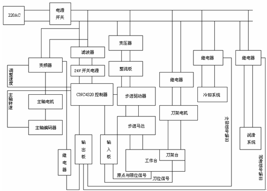

车床控制系统的整个控制系统的电路原理图如图1.4.3所示:
图1.4. 控制系统的电路原理图
图1.4.3 控制系统的电路原理图

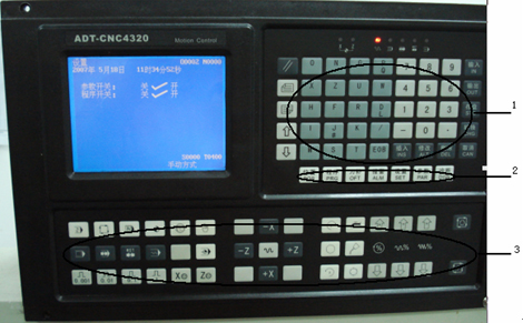

车床控制系统中的控制器CNC4320的界面如下图1.5.1所示:
图1.5.1 CNC4320的界面
图1.5.1 CNC4320的界面
1—键盘 2—菜单 3—控制面板

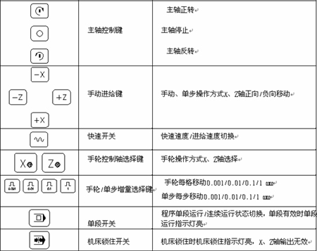

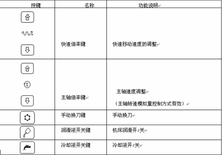

其机床面板上面的按键的含义如表1.5-a所示:
表1.5-a 机床面板上面的按键的含义

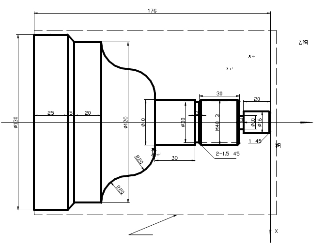

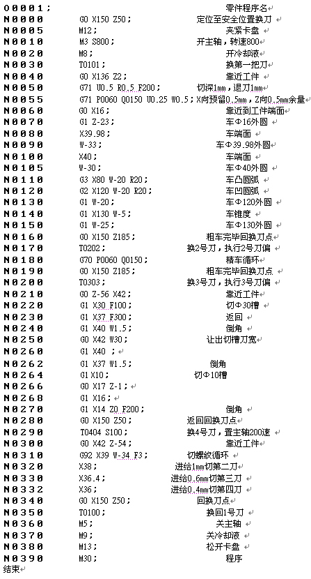

下面是加工举例如下:

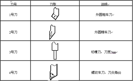

加工下图1.5.2所示工件,棒料尺寸为Φ135×178 mm 。
图1.5.1.1 工件坐标系
图1.5.1.1 工件坐标系
用 4 把刀加工,具体如下
1.5.1 案例
根据机械加工工艺及本说明书的指令解释,建立图1.5.1.1 所示的工件坐标系,编辑程序如下:
