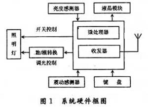

  无线智能照明系统的网络节点分为协调器、路由器和终端节点三种。其中,协调器的硬件结构框图如图1所示。
  CC2430 芯片是首款符合ZigBee技术标准的系统单芯片,片内集成增强的8051微控制器内核和符合IEEE802.15.4标准的2.4 GHz射频收发器,具有优良的无线接收灵敏度和强大的抗干扰性能,处于休眠模式时整个芯片的流耗小于0.9 μA,从硬件上支持CSMA/CA机制,还集成有ADC,AES安全协处理器和USART等片上外设及丰富的I/O口资源。只需添加晶振等少量的元器件即可完成ZigBee节点的设计。协调器节点带有44的键盘,用来设置整个系统的参数和发送控制命令,12 864汉字图形点阵液晶模块用于显示网络状态信息。微控制器输出开关量直接完成对照明灯的开关控制,微控制器输出的数字量经过8位的数/模转换器后,可以实现对照明灯的256级调光控制。另外,协调器节点还带有震动感测器和亮度感测器,用于感测现场的震动信息和亮度信息。当震动感测器测得震动较弱,即认为现场人员已经离开,此时可以自动关掉照明灯或者调暗亮度。当亮度感测器测得光线太亮,如晴朗的白天,即可自动调低亮度,当亮度感测器测得光线太暗,如夜晚或者阴雨的白天,即可调高亮度。系统只需在一个节点上集成震动感测器和亮度感测器,即可通过ZigBee网络向各个灯节点传输控制信息,实现对整个照明系统的智能控制、成本低廉。当然也可以将震动感测器和亮度感测器做成一个单独的ZigBee网络节点,用于感测现场不同位置的震动信息和亮度信息。

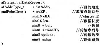

  Z-Stack提供了丰富的函数调用接口,其中用于发送数据报的函数如下:
  其他具体的程序设计在这里不做一一阐述。
