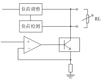

    1、 输出单元模块的自适应负载技术
     输出模块可以根据负载的大小动态调整输出模块的输出功率,从而减少自身的发热。传统的负载设计是根据额定负载的大小设计输出功率,当输出负载非常小时,多余的负载功率就耗散在仪表内部,从而时仪表自身发热。假设一台隔离器的输出负载设计为750欧姆,那么输出驱动功率一般设计为0.5W。如果在实际应用中此隔离器的负载使用在50欧姆的环境下,那么就有 0.5W – 0.02W = 0.48W的功率转换为仪表自身的发热。如果时多路输出将产生更多的热量,而降低输出模块的额定功率在实际应用中又难以应付市场的复杂状况。
      自适应负载技术很好的解决了这个矛盾,此技术的原理图示如下:
   下表是对比的测试数据:
  测试条件:电源24DC;负载变化 50欧姆~750欧姆
      输出模块类型                 标准输出模块             自适应负载输出模块
  模块的耗散功率(50Ω)               320mW                        10mW
  模块的耗散功率(250Ω)              220mW                        10mW
  模块的耗散功率(500Ω)              120mW                        10mW
  模块的耗散功率(750Ω)              20mW                         10mW
      从上表可以看到:自适应负载技术使得模块的耗散功率是恒定在一个很低的水平,不会受到负载变化的影响。
      负荷检测可以根据负载的大小调整输出功率,极大的减少了输出模块的发热,用户在定货时无须说明负载大小,极大的方便了用户的使用和缓解了库存压力

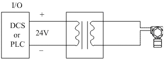

三、无源隔离器和安全栅
      传统的隔离器和安全栅均为有源,需要外接24V直流电源。而无源隔离器和安全栅不需要外接24V直流电源,接线数量减少了三分之一,降低了安装和维护难度。因此,无源隔离器和安全栅的应用越来越广泛,特别是在DCS和PLC系统的接口应用中,普遍采用无源隔离器和安全栅的设计模式
      无源隔离器和安全栅的示意图:
      无源隔离器和安全栅是指无须外接24V直流电源,其工作所需要的能量来源于表示信号的4 ~ 20mA电流。因此,无源隔离器和安全栅的功耗必须非常小,是一种微功耗的设计应用。更低的功耗和更高的输入、输出线性是衡量无源隔离器和安全栅的关键指标。
