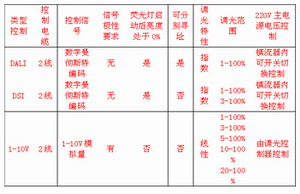

三种不同接口电子镇流性的性能比较表:
2.1 直流模拟量介绍
1-10V接口的控制信号是直流模拟量,信号极性有正负之分,按线性规则调光荧光灯的亮度,调光时一旦当控制信号触发,镇流器启动荧光灯,首先被激励点燃到全亮,然后再按控制量要求调节到相应亮度,按IEC929标准,每个镇流器的最大工作电流为1mA。
2.2 DSI接口介绍
DSI接口(Digital Signal interface)镇流器的控制信号是用数字信号曼彻斯特编码(Manchester Code),信号没有极性要求,信号在控制线上传输和同步方式比较可靠,调光按指数函数方式调光,这种镇流器被触发启动后,荧光灯亮度可以从0开始调整到控制信号所指定的亮度,这对剧场类荧光灯调光应用十分适合,另外DSI还可以通过信号命令,在电子镇流器内部对进入镇流器的220V主电源进行开关切换控制,当荧光灯被关闭熄灭后,镇流器可自动切断220V主电源以节省能源消耗。还可省掉调光器经过开关控制的主电源线连接,而直接与220V主电源线连接,也可节省系统成本。
