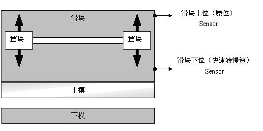

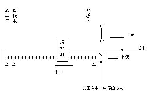

图1:折弯机正面示意图
图2:折弯机侧面示意图
说明:
Ø  对两轴定位控制;对剪板机或折弯机的后挡料进行定位控制;对折弯机死挡块进行定位控制。
Ø  具有单向和双向定位功能,有效消除丝杠间隙。
Ø  具有退让逃料功能,避免后挡料装置与工件的干涉,减少磨损,提高定位精度。
Ø  开机时可选择自动搜索参考点功能。
Ø  具有断电位置记忆功能,对参数、位置及程序进行现场保护。

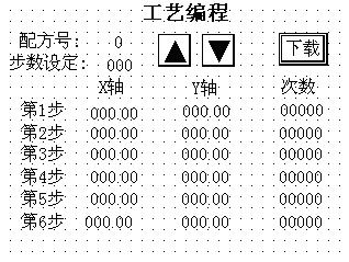

Ø  具有多工步编程功能,可以编程达99步,可实现多步自动运行,完成多工步零件一次性加工,提高生产效率。
Ø  可对多组工艺参数进行保存,更改产品时只需把原工艺配方调出。

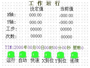

(1)运行画面
(2)编程画面

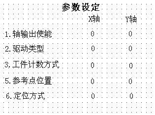

(3)参数画面
